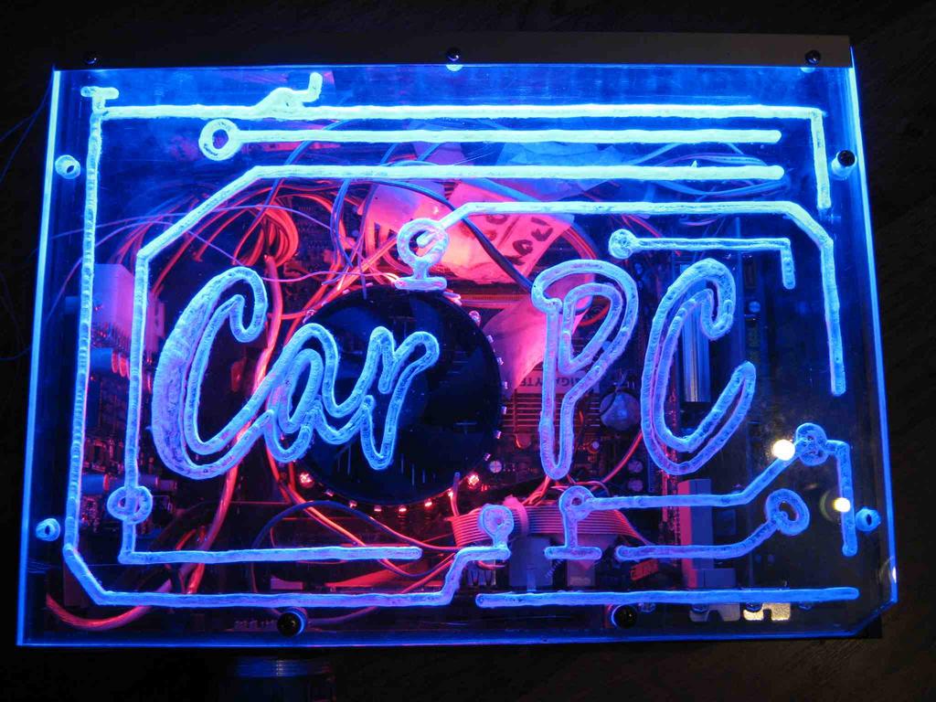

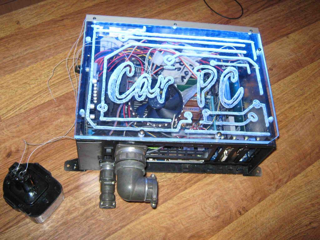

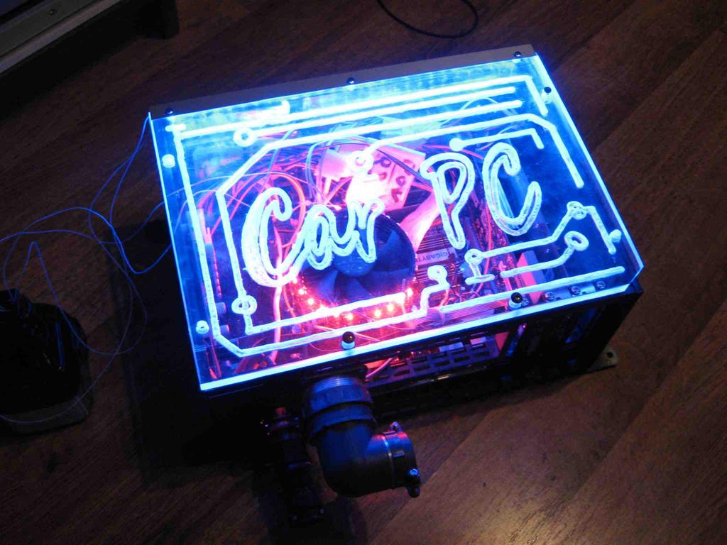

Всем доброе время суток!!!
Вот и подошел момент вынести приз в студию!!!
Принимаю критику и вопросы для совершенства. Представляю корпус! Который будет крепиться в багажнике…
Крышка светится постоянна как вид индикации работы ПС а красный мигает дублируя индикацию работы харда. Корпус урезанный мной системник американский типа металл 1 мм толщина!!! Фирма grafit. Хард через резиновые втулки от сдюшника крепится к корпусу!!! Естейственна вся индикацию можно отключать…

а что за труба? для чего она?

это военный разъём многоконтактный

Товарищь не понимает...Тип соединителя - РМДТ...

Так точно СНЦ лучше но и дороже!!! Но и этот с посеребрением и термостойкий. К стати на Митьке этот разъём папа –мама 50 пин всего в 200 р обошелся. А в Электра монтаже аналогичный на 3 пин в районе 400-т встал. Так же проблема съема и крепления матрицы монитора с стеклом тача предполагается на таком же 50 пиновым.

Да, это действительно военные разъёмы. Жена вообще подумала, что это для трубы с водой подводка. типа для водяного охлаждения камня! На самом деле это все подсоединения через 1-н разъём для слаботочки и через один ( поменьше) для питания. Типа. когда в командировку на дней 10-20 уезжать, системник снимать.
