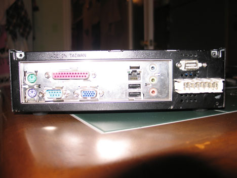

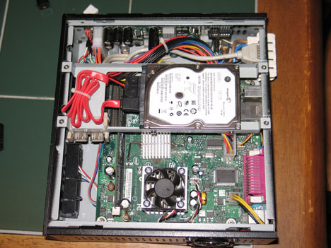

Мною были закуплены следующие комплектующие:
1. мать Intel GLY2A
2. 1 гиг памяти DDR2
3. корпус G-lantik Bk-667 (точно не помню)
4. монитор 8" XDXS080Z
5. блок питания Серегин, который не подошел по размерам и был заменен на Е-10000, который после поломки заменен M-2 ATX,кстати, к этому корпусу подошел идеально.
6. внешний слим DVD привод
7. USB хаб
8. кулеры, провода и прочая мелочевка
9. GPS USB Bu-355 (точно не помню)
10. винт 2,5 сата Самсунг 160 гиг

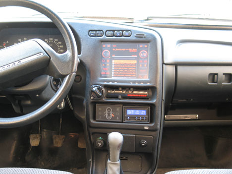

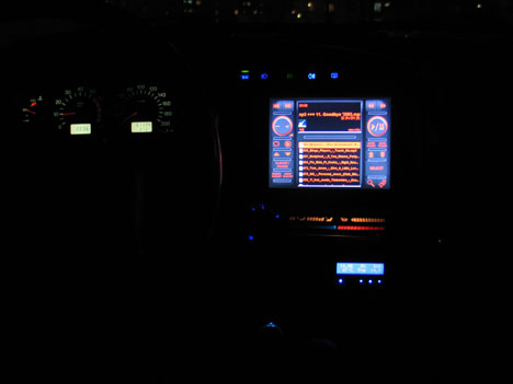

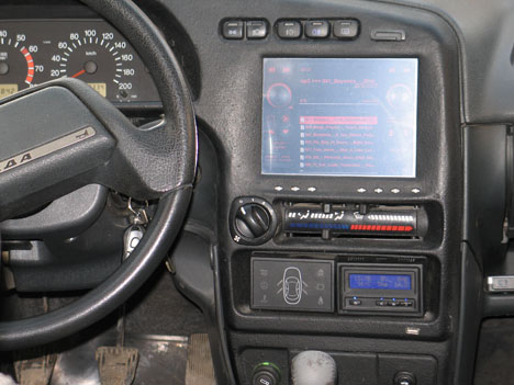

Вот еще фотки. Как видно на фотках пришлось поставить маршрутный компьютер и БСК от десятки, да и дырку от магнитоллы надо было закрыть.
Справа на полке разместился ДВД привод, хотя пользовался один раз им всего, а так флешка. Под маршрутником USB выход. Сам системник под сидушкой переднего пассажира, вошел тютелка в тютельку.
И пришлось купить усилок DLS 4-х канальный, акустика тойже фирмы (спереди 16 на подиумах, сзади овалы). Все это играет интегрированная в мать звуковушка и надо сказать очень даже неплохо, на мой вкус да и тех кто слышал. Вообще усилок это весчь, первый раз с ним столкнулся и ни секунды не жалел (до этого ни в одной машине его не было).
