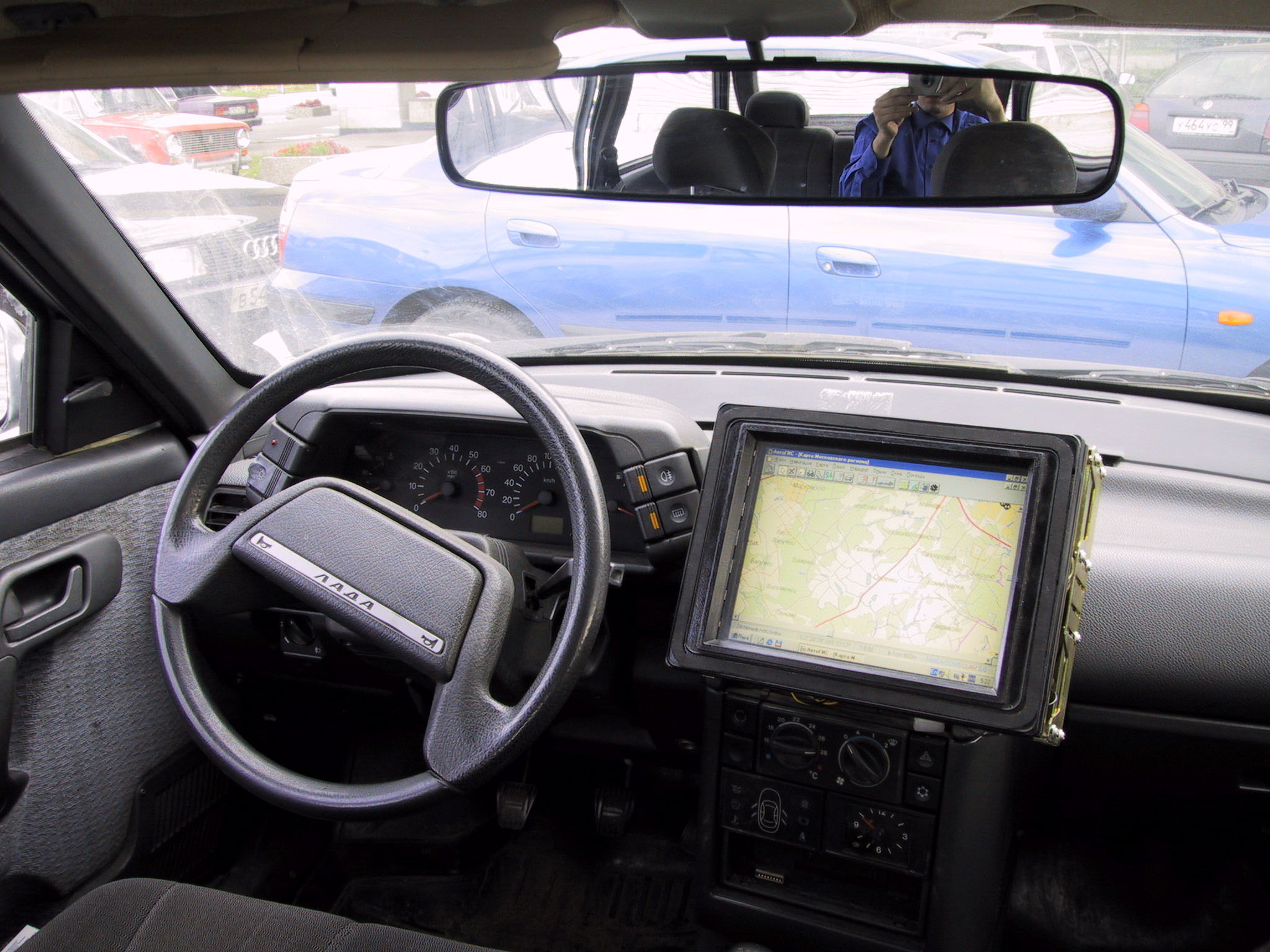

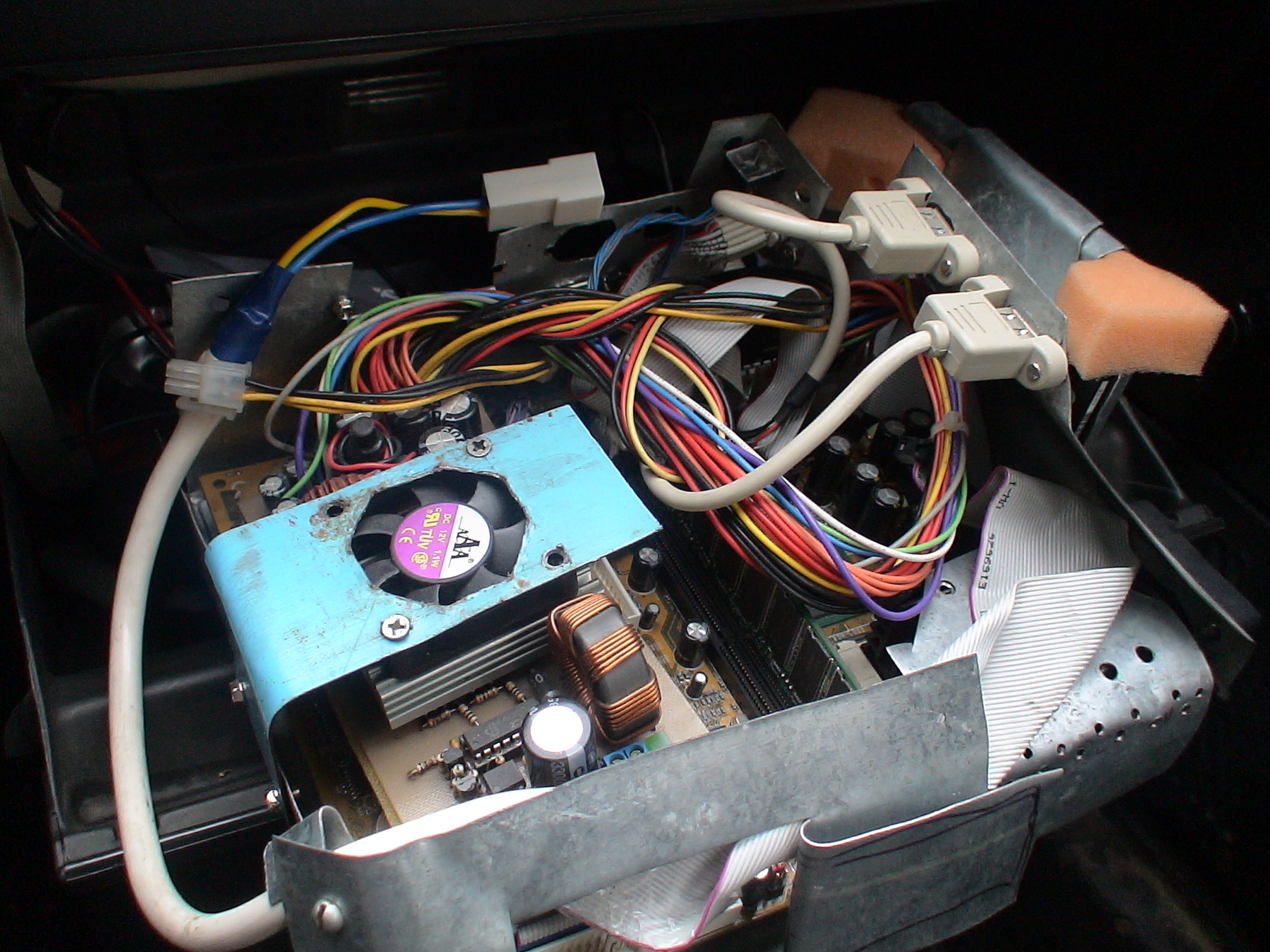

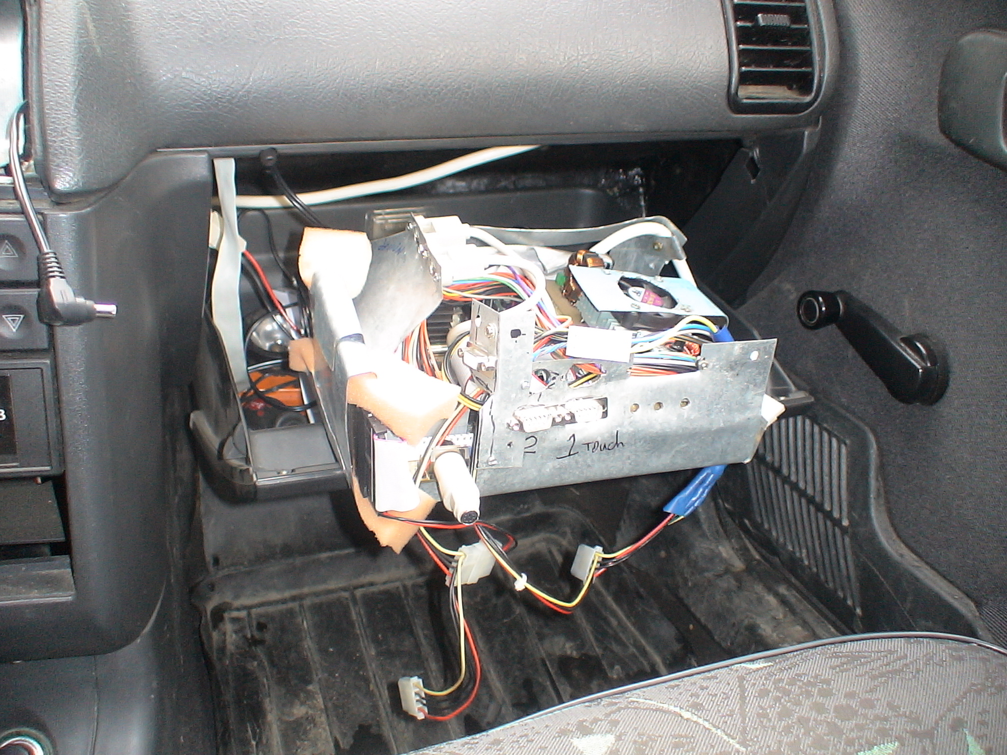

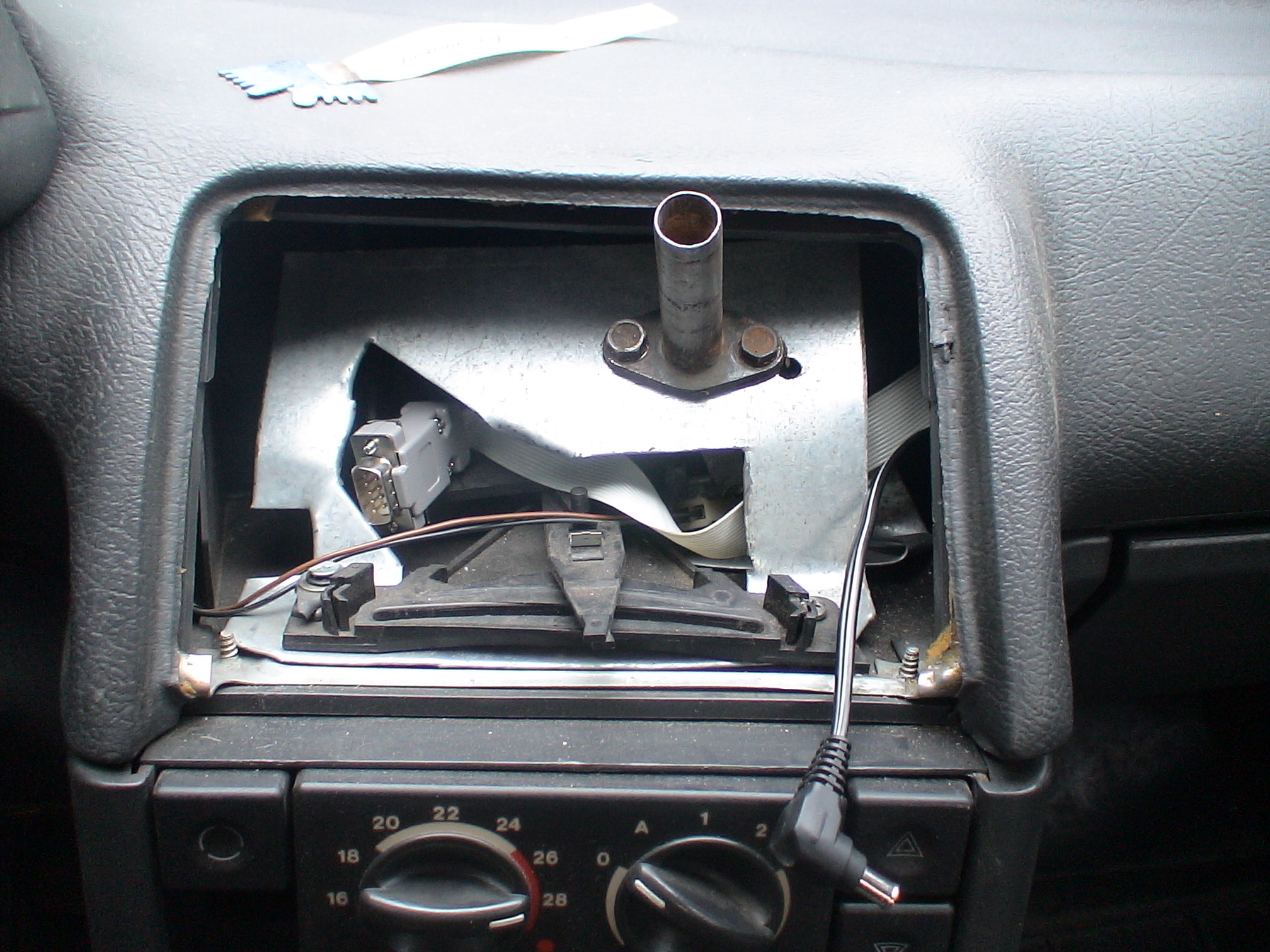

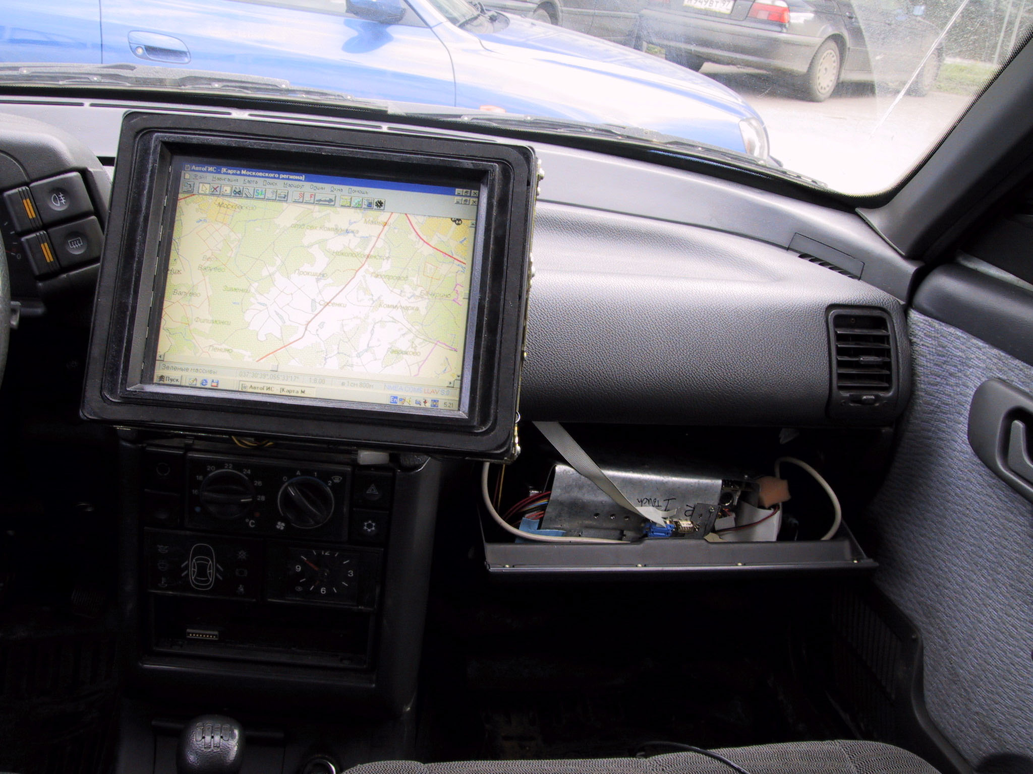

Вычислитель:
Компьютер собственного производства (пришлось питать его от инвертера) плюс маленькая клавиатура. Компьютер: небольшая мамка интегрированная, процессор Celeron, кажется 600 МГц. Согнул корпус из жести, откусил лишнее кусачками, прикрутил сверху обычный блок питания АТ. Главная задача была – выгнуть корпус так, что бы он влез в бардачок десятки (2111). GPS мышонок на магните жил на крыше.
Экран: промышленный монитор (Computer Dynamics VAMP № <какой-то там номер>, с подбитого танка) на 10” с резистивным сенсорным экраном (Elo).
Проблемы:
1) тяжко все снимать и ставить каждый раз.
2) пришлось поставить дополнительный аккумулятор и реле (от реле провод к стартеру и в момент запуска – дополнительный аккумулятор отключается от основного)
Смотри фотки 2004
Название: экран из далека.jpg
ID:	1019   Нажмите на изображение для увеличения
ID:	1020   Нажмите на изображение для увеличения
Название: экран с откр бард.jpg

По умолчанию Тоже самое с другим БП

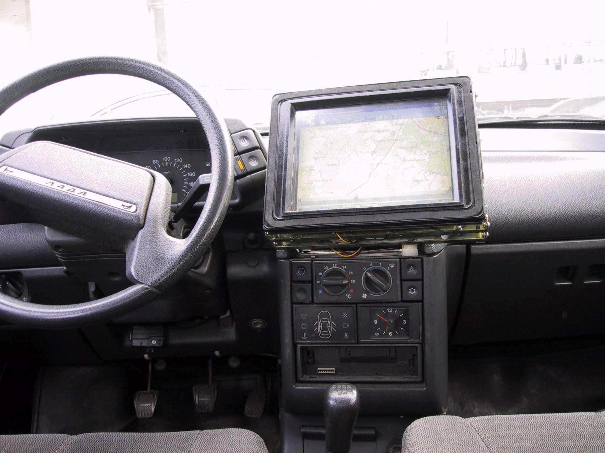

Проект №4 (2005)
В 2005 г. заменил стандартный блок питания компьютера (220В) на блок производства Сергея Лебедева (12В). Следовательно, исключил инвертер за ненадобностью, а резервный аккумулятор все равно пришлось оставить, т.к. при запуске движка шла перегрузка.
Проекты №№3-4 живы, под них оставлен крепеж в авто и я их иногда использую, например, в яркую погоду ведь монитор имеет 900 nitt (кандел/кв. метр).
Монитор Computer Dynamics и комп. можно было видеть 19.10.06 возле праворульного минивэна г-на Asmodei (если я не ошибся).
Название: системник бардак_3.JPG
ID:	1022   Нажмите на изображение для увеличения
ID:	1023   Нажмите на изображение для увеличения
Название: экран в авто_3.jpg

Эта тема скорее подходит для рабочего журнала... Проект не закончен, дизайна - ноль, оптического привода не вижу. В качестве промежуточного варианта - приемлемо, но не более того...

Сам компьютер - конечно лишен дизайна, он лежит в закрытом бардачке.
И стоит от силы 2000 руб (обычная интегрированная мамка, винт 2,5 дюйма).

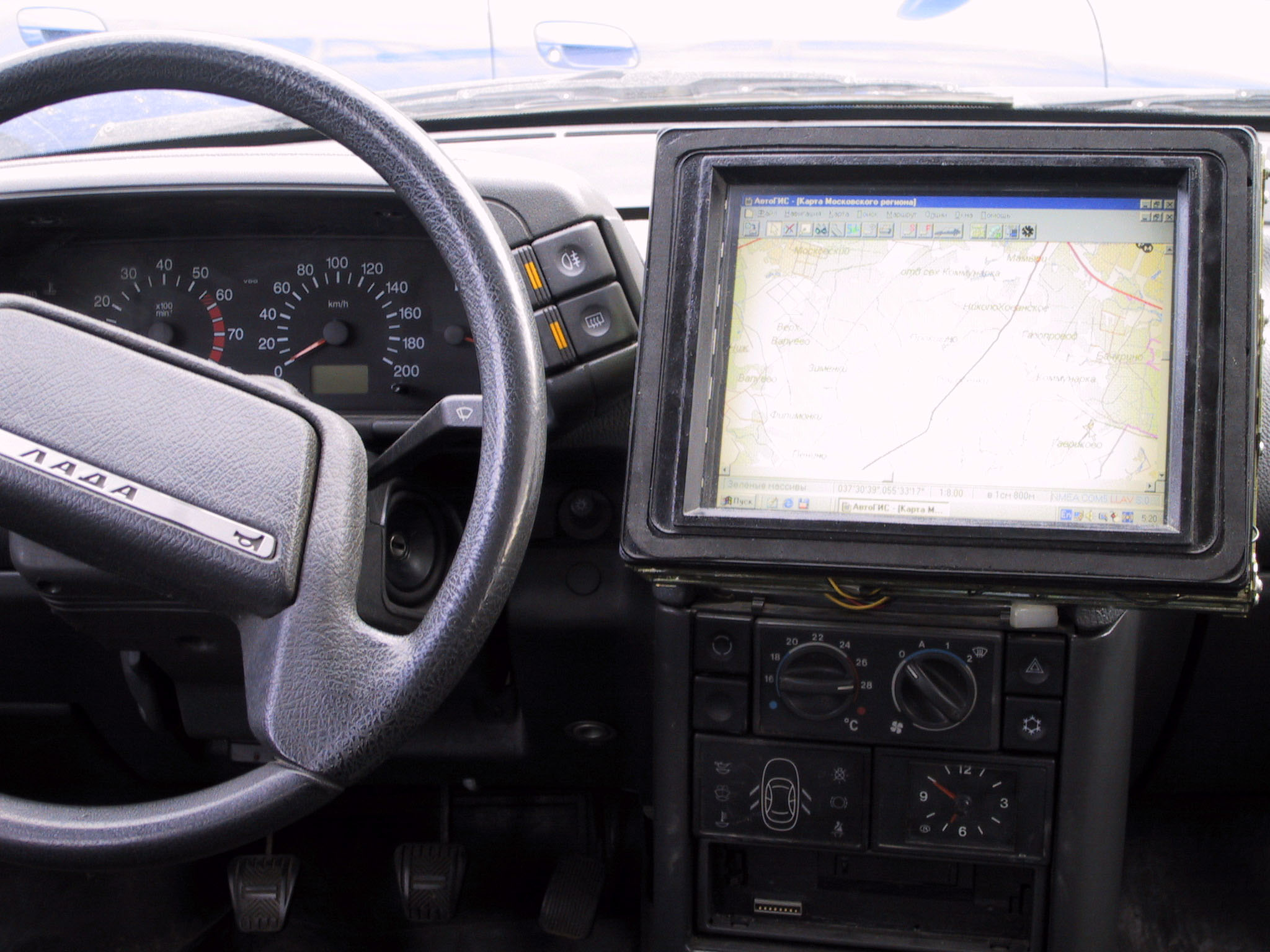

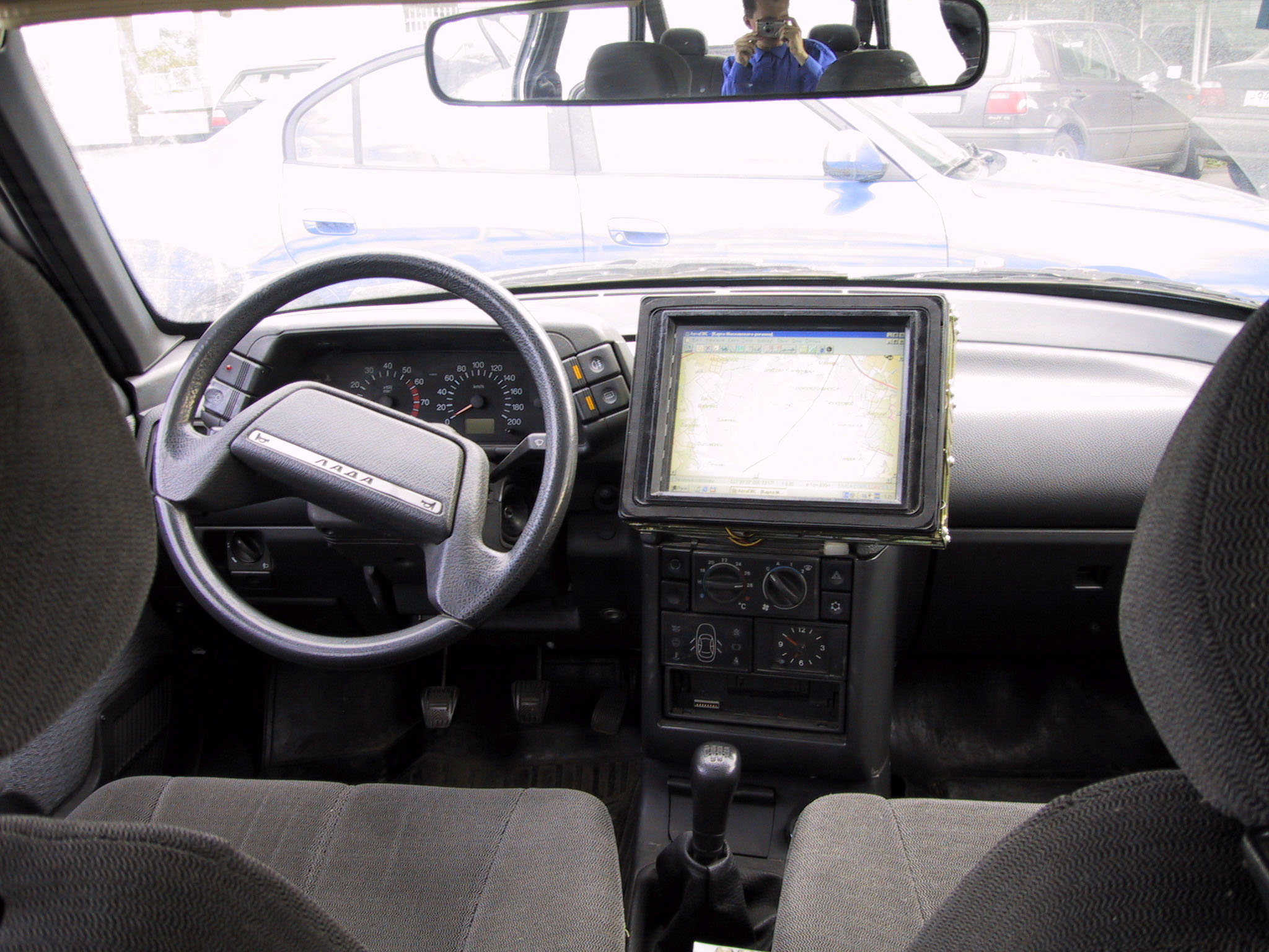

По умолчанию новые фотки
Неужели дизайн = 0?
Название: экран в авто_2.jpg
ID:	1025   Нажмите на изображение для увеличения
Название: экран _ руль.jpg

Ну по поводу значений слова "дизайн" здесь спорить глупо. Каждый считает изготовителя своего авто "лучшим дизайнером" из из этого нередко получаются выводы, типа все остальные - нули.
Дизайна не 0. Точно. Это достаточно уважаемое направление под названием "промышленный дизайн". В нем система ценностей и приоритетов смещена в сторону удобства и функциональности относительно других видов дизайна, которые нередко жертвуют первыми двумя аргументами ради "свежего вида", "неожиданного рисунка" и других, в том числе маркетологических ходов.

Ну а где здесь дизайн-то? Как взял выдраный из танка монитор, так и повесил на крепеже из подручных средств - ни корпуса, ни фальшпанели, прикрывающей дырку на торпедо. Так ведь?
Я считаю такой подход имеющим право на жизнь, но это всё на уровне радиолюбительских поделок. Что-то типа "работает - и ладно", и "Я его слепила из того, что было".
Стоимость монитора не надо приводить как аргумент качества компа. На мой взгляд, тут обратное - при мониторе, ценой в 3500 зелени так лажануть с инсталляцией...
Кроме того, ты сам пишешь, что задолбался всё это симать/ставить, что на мой взгляд крайне неудобно. К тому же ты лишился бардачка. Это всё снижает комфорт.
Ну и аргументы типа "В бардачке всё равно не видно" - лично для меня несостоятельны. На мой взгляд, всё должно быть аккуратно и органично, независимо от того, видно это или нет.
