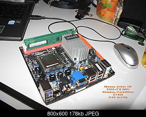

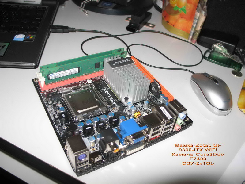

Начало было положено....с покупки клавиатуры(демонстрировалась на слёте).Затем выбирая мать,остановил свой выбор на свежевышедшей тогда Zotac 9300-ITX WiFi:

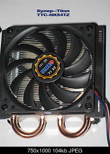

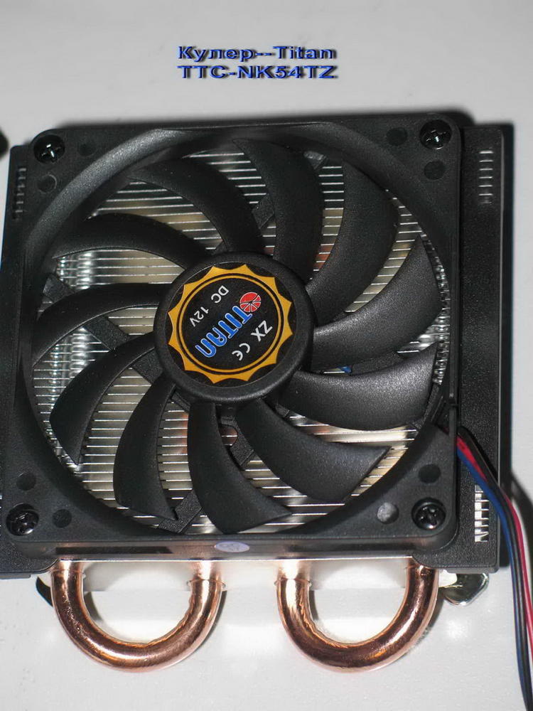

прикупил пару планок оперативы по 1 Гигу,приобретён хард Seagate 2.5" на 250 Гигов,проц Е7400, кулер на него-Titan TTC NK54TZ:

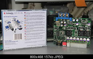

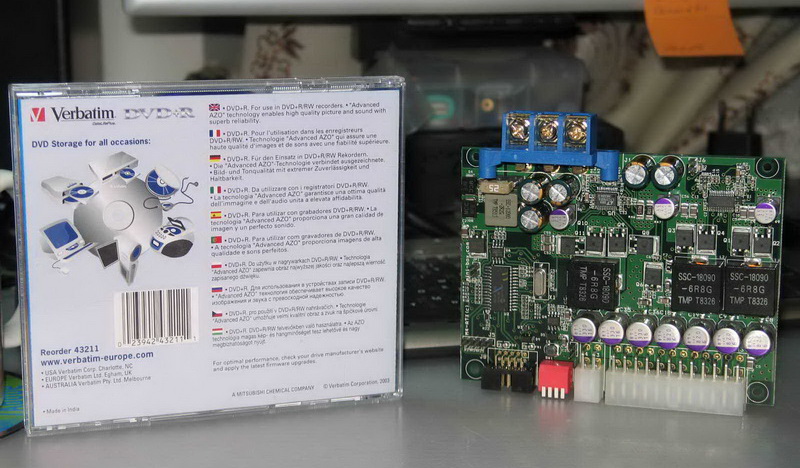

прикупил себе блок питания M4-ATX:
Название: Вот он какой.jpg

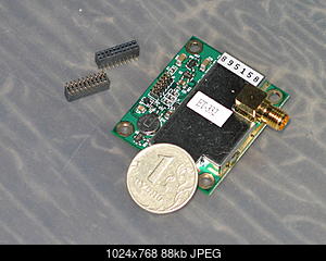

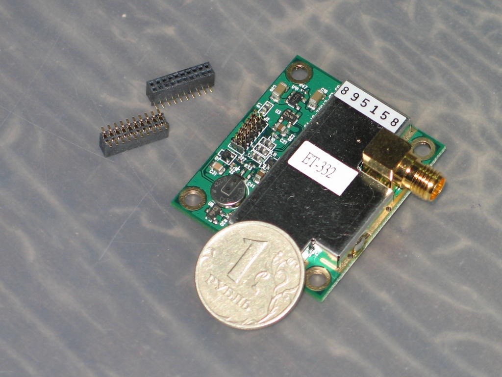

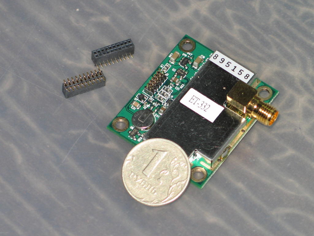

и модуль навигации GlobalSat <ET-332> RS-232 с антенной АТ-65.

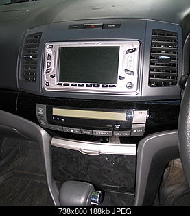

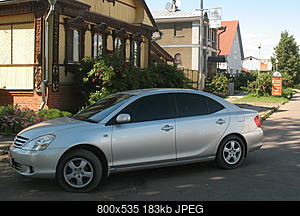

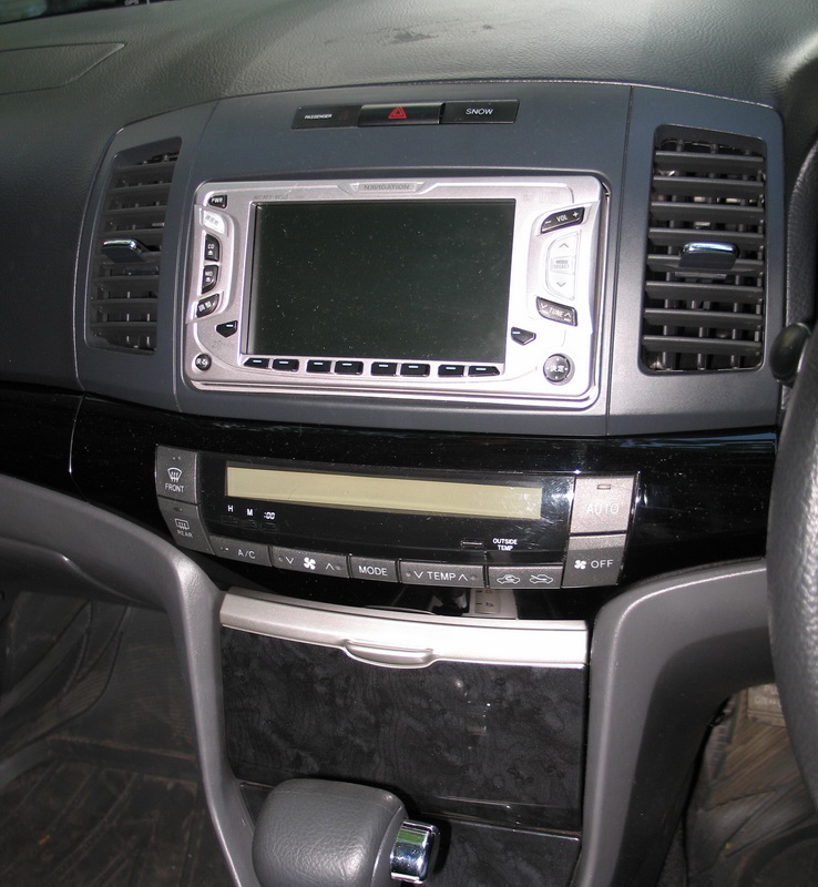

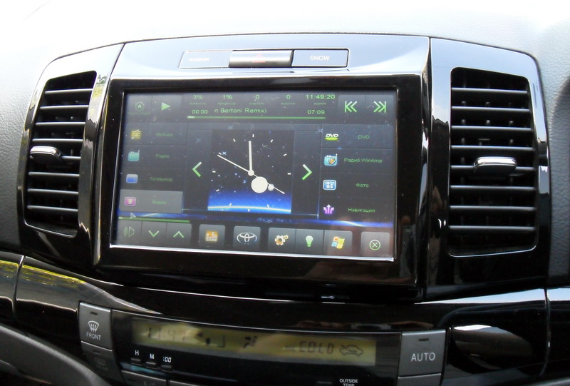

Так было при покупке авто:

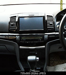

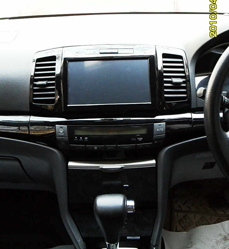

Так стало:
Название: 1_1 Стало.JPG

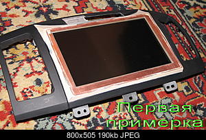

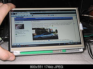

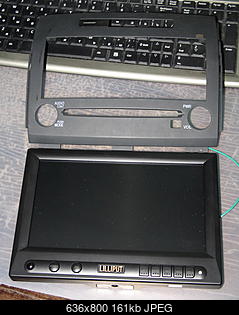

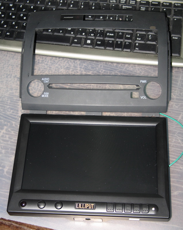

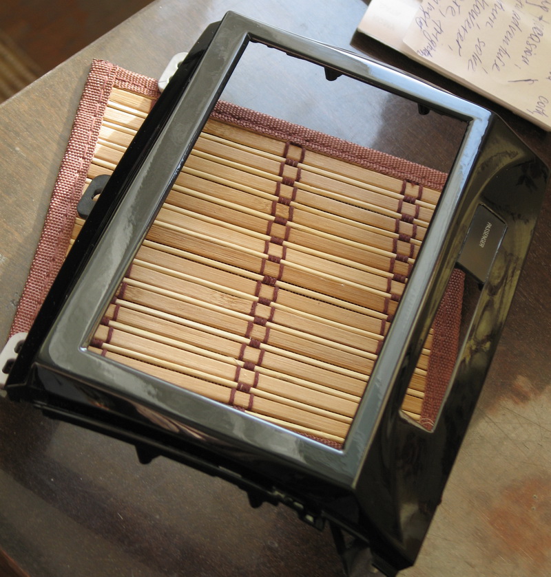

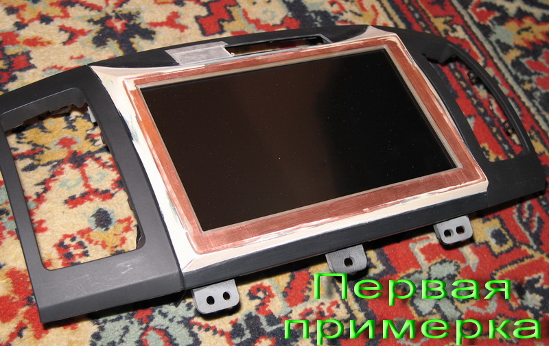

Долго пытался купить себе монитор или матрицу размером от 8.4" до 9", вроде и нашёл, то что искал, но после 3х месячного ожидания выставления счёта на оплату от одной питерской конторы - устал от их словоблудия и в результате решил заказать Лилипут 889, с коллегами по форуму, из поднебесной. Может позже и удасться прикупить ту матрицу, а пока на инсталляцию поступает "Лиль".
Название: 4 Моник и решётка.jpg

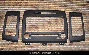

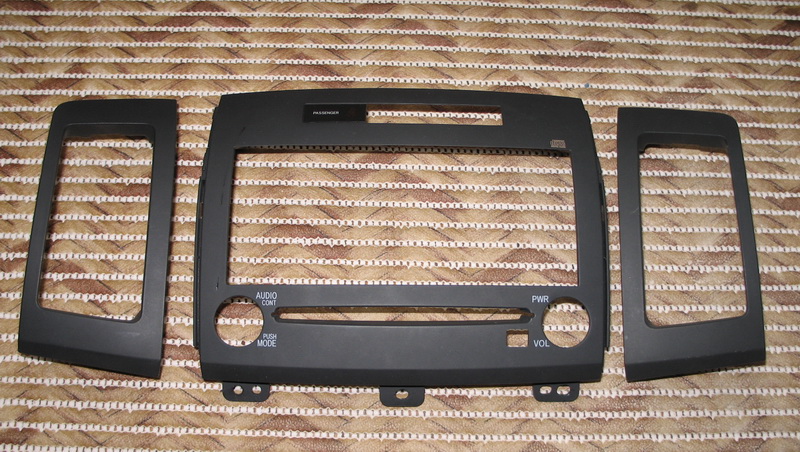

Так же, чтобы не запороть родную панель при врезке монитора, мне подарил родную (ненужную) морду соклубник с Тойоты-Аллион:
Название: 2 Решётка 1.jpg

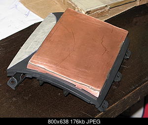

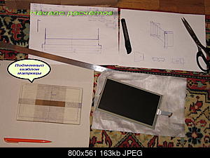

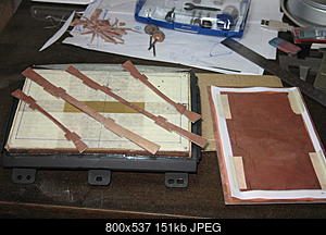

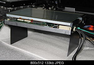

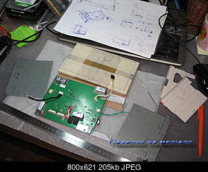

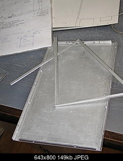

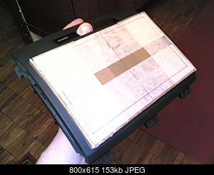

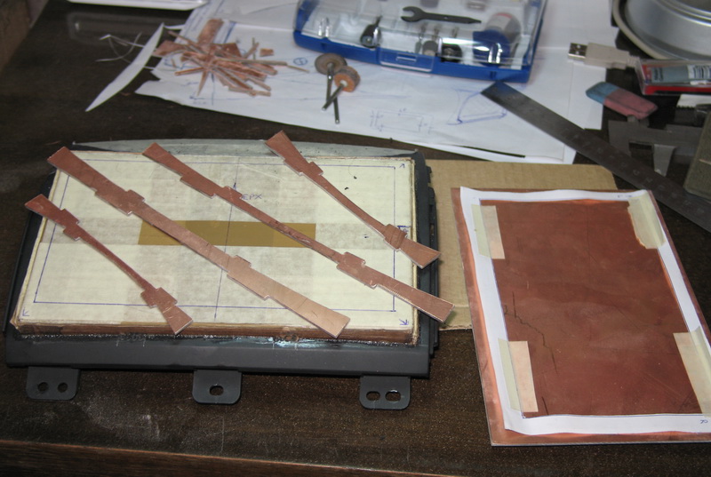

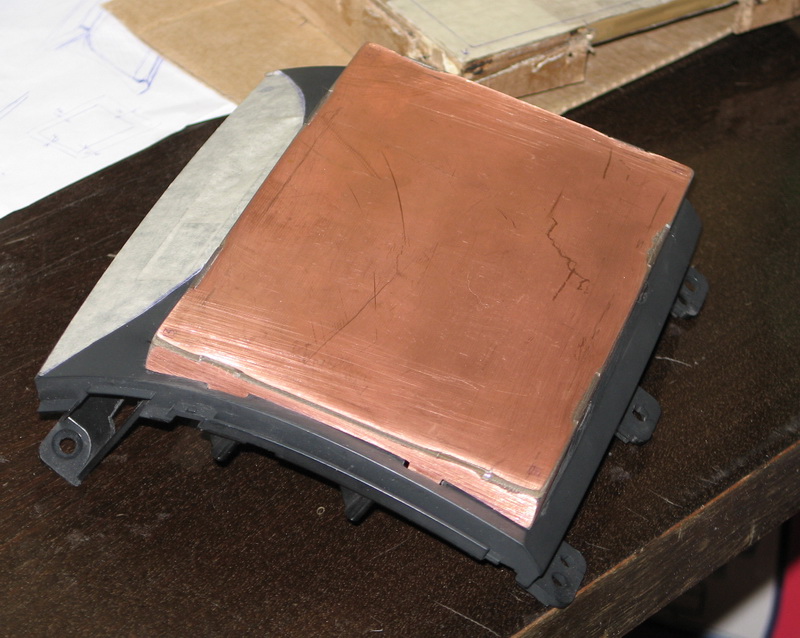

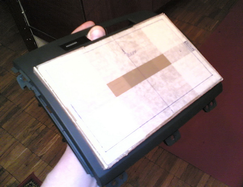

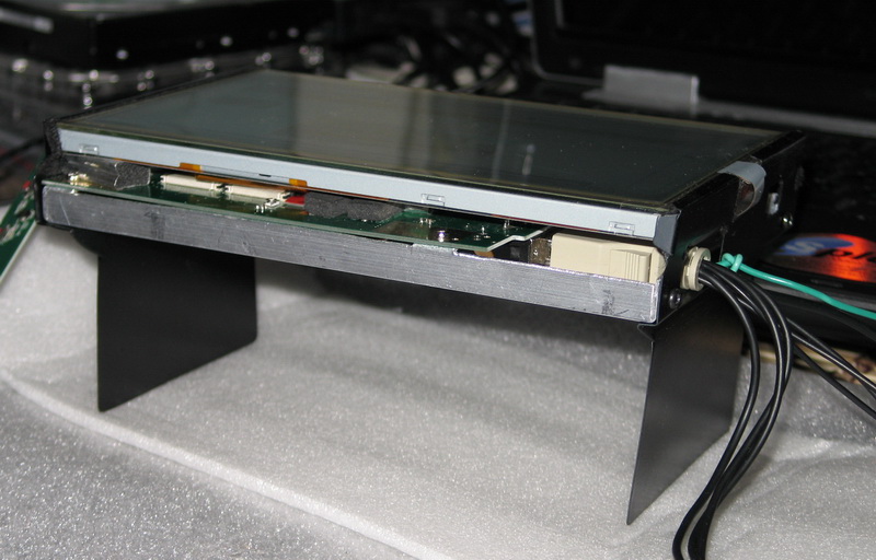

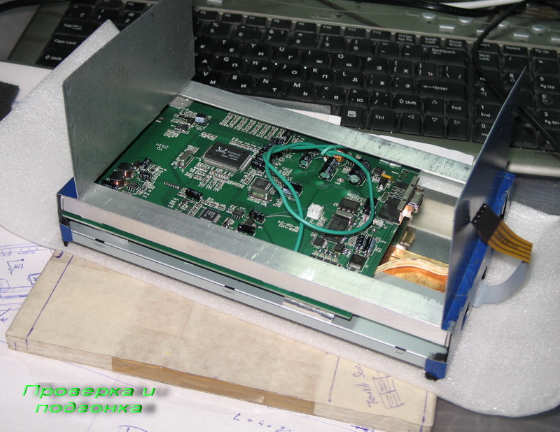

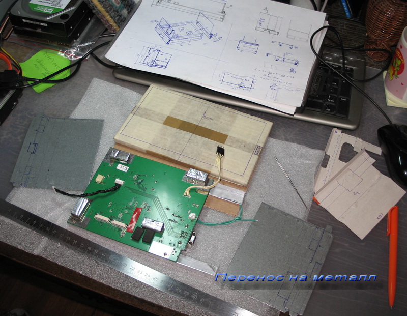

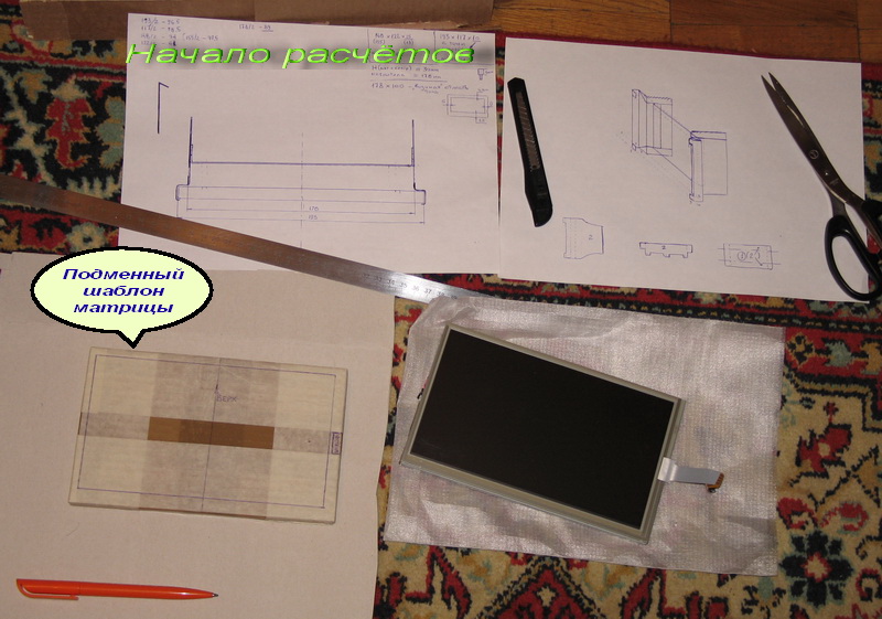

Начались попытки состряпать крепёж под матрицу:
Название: 6 Как сберечь стекло.JPG
Название: 8 С бумаги на металл.JPG
Название: 10 На финишной прямой.JPG
Вот что получается:
Название: 15 Монтаж.JPG
Название: 14 Картинки.JPG

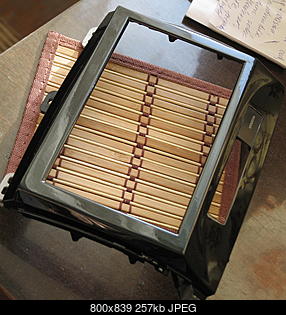

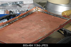

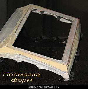

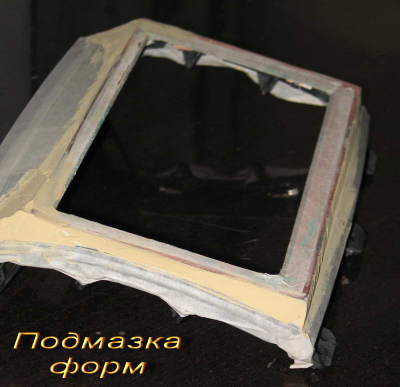

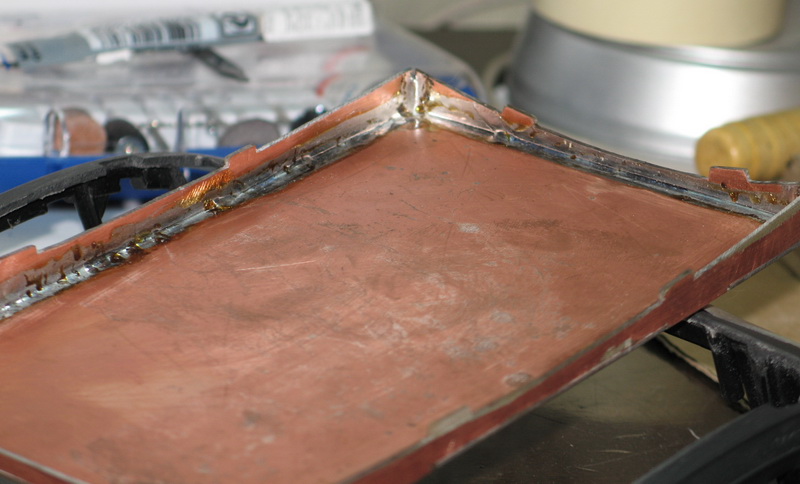

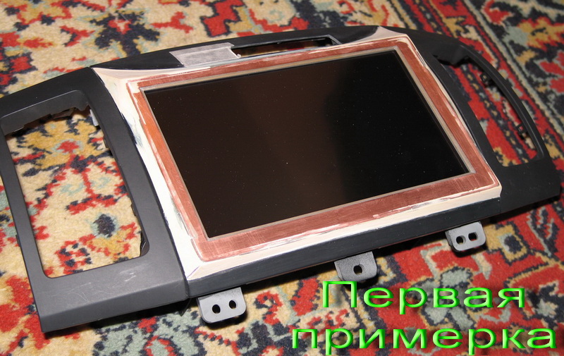

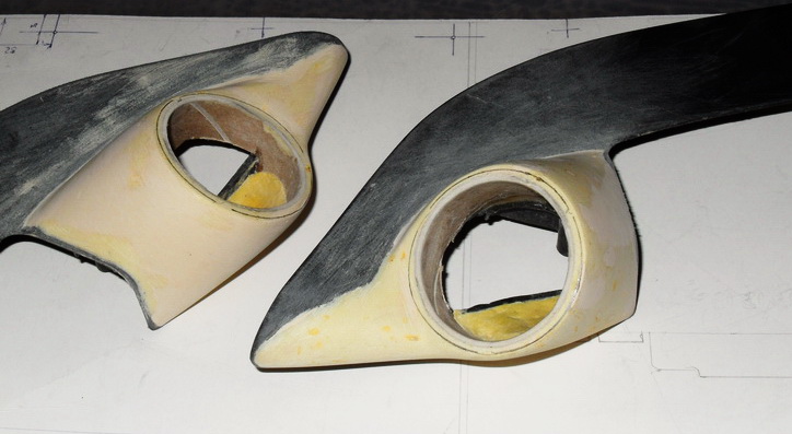

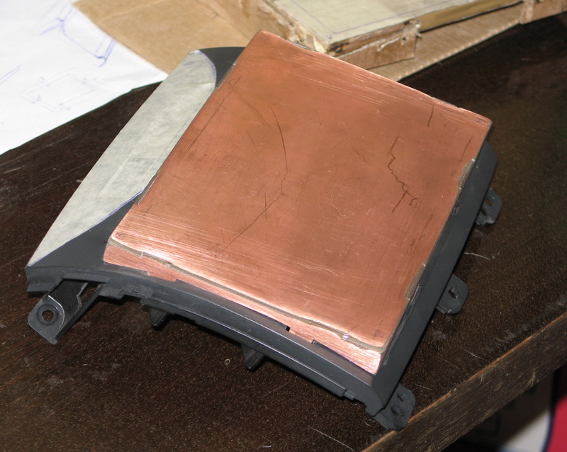

Следующим этапом идёт "лепка" рамки. Вот потихонечку настругал, времени не хватает, осталось подогнать по месту в авто и можно лепить и отделывать:
Название: 16 Примерка шаблона.jpg
Название: 17 Заготовка.jpg
Название: 18 Запайка.jpg
Название: 19 Примерка.jpg

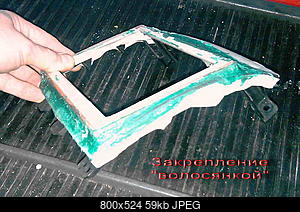

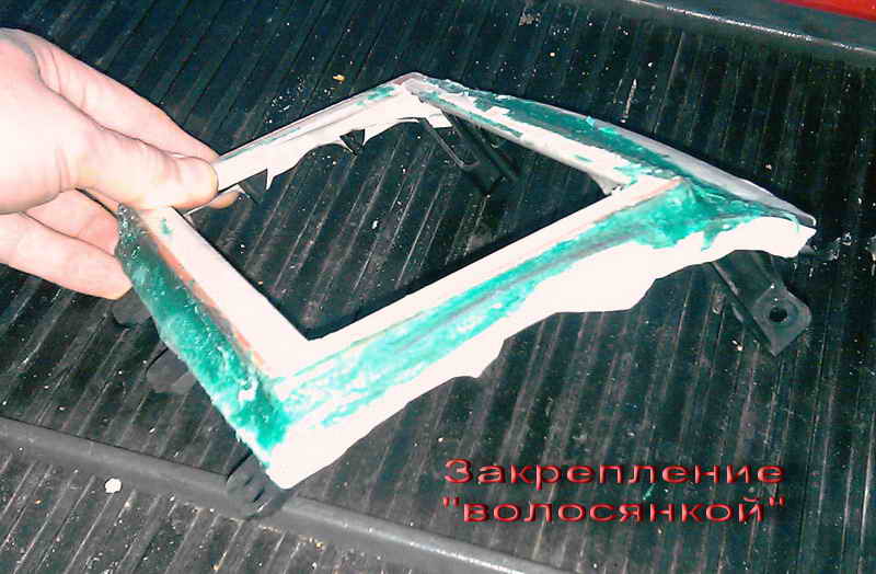

Вот чуток рабочего процесса забивания шпаклей рамки и своего носа:
Название: 20 Лепка.jpg
Название: 21 Заделка.JPG
Название: 24 Прикид.jpg
Делал в маленькие свободные минуты от работы и бытовой суеты.
Сильно не судите, я не профи, "мажу на коленке", да и поздно уже...скоро отделывать!

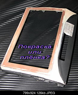

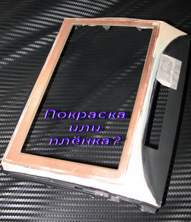

Была дилемма: либо под покрас отделывать её, либо затянуть плёнкой 3D под карбон....
Название: 25 На карбоне.jpg
Заехал к друзьям малярам, чтобы "облили" черным под лак, как родные вставки, красиво смотрится, даже без окончательной полировки:
Название: 28 Гламур.jpg

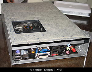

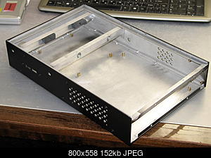

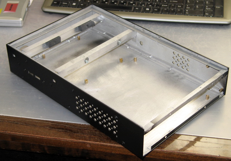

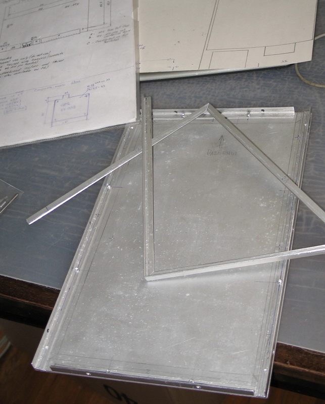

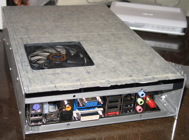

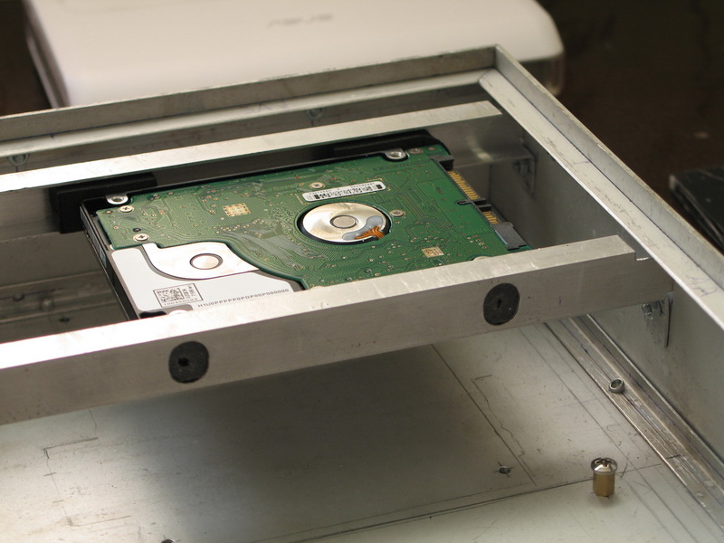

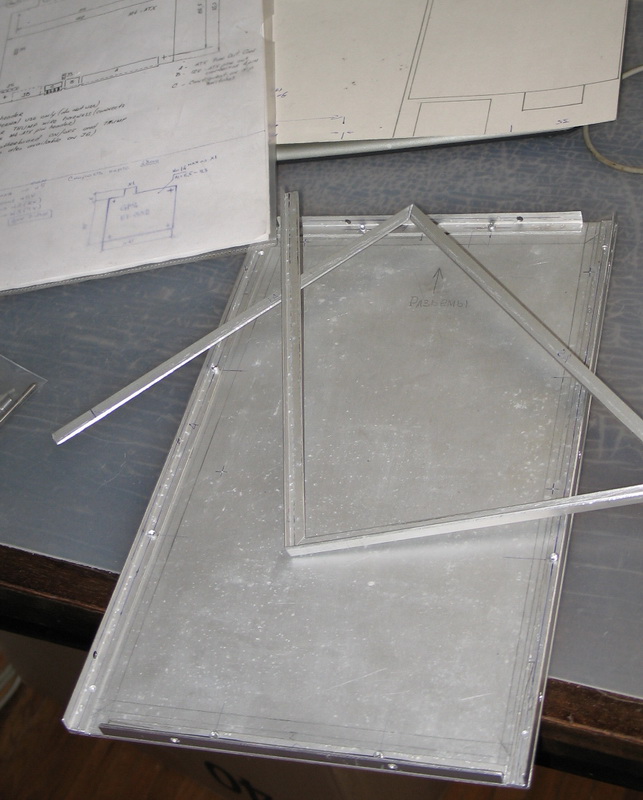

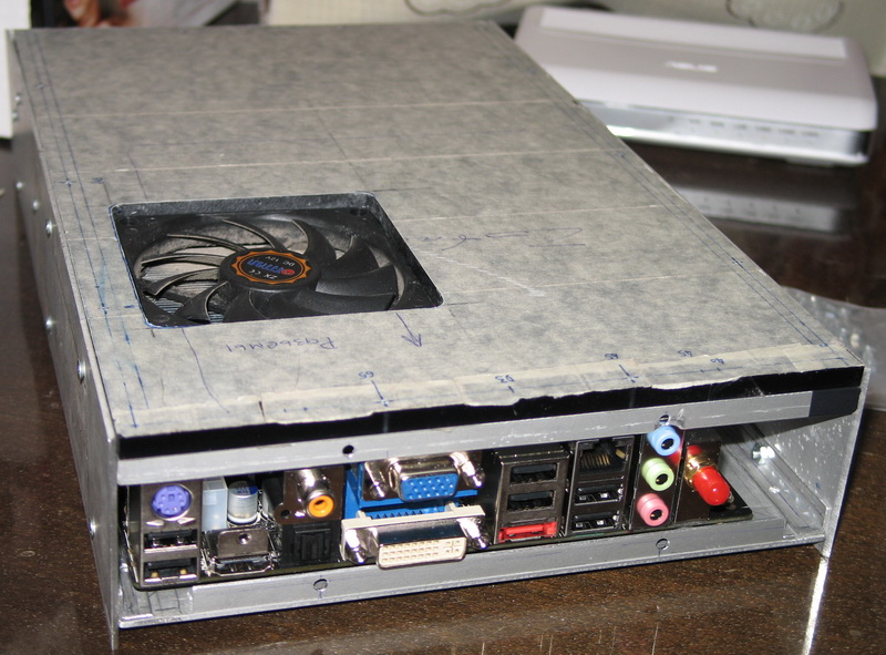

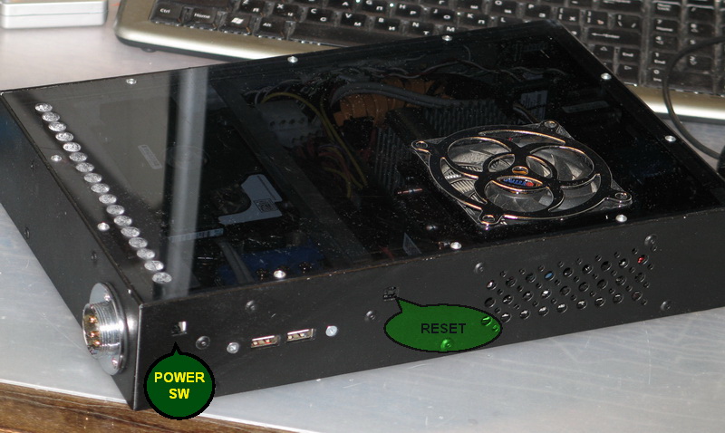

Нарезал из подручного материала заготовки корпуса:
Название: 29 Нарезка.jpg

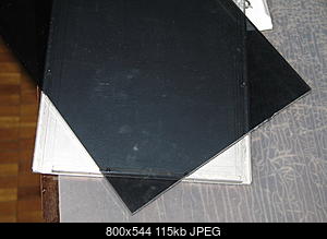

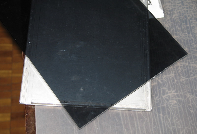

Потом вырезал их тонированного акрила заготовку верхней крышки:
Название: 30 Верхняя крышка.jpg
Прикинул винт, заходит плотно между резинками даже без осевого крепления (спасибо Chip за подсказанный вариант крепежа), останется потом винтики вставить:
Название: 32 Пример винта.JPG
После нескольких подгонок очередная примерка:
Название: 33 Расположение.JPG
Название: 34 Дырочка под кулер.JPG

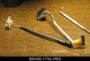

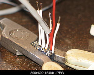

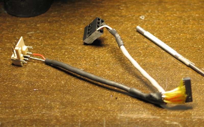

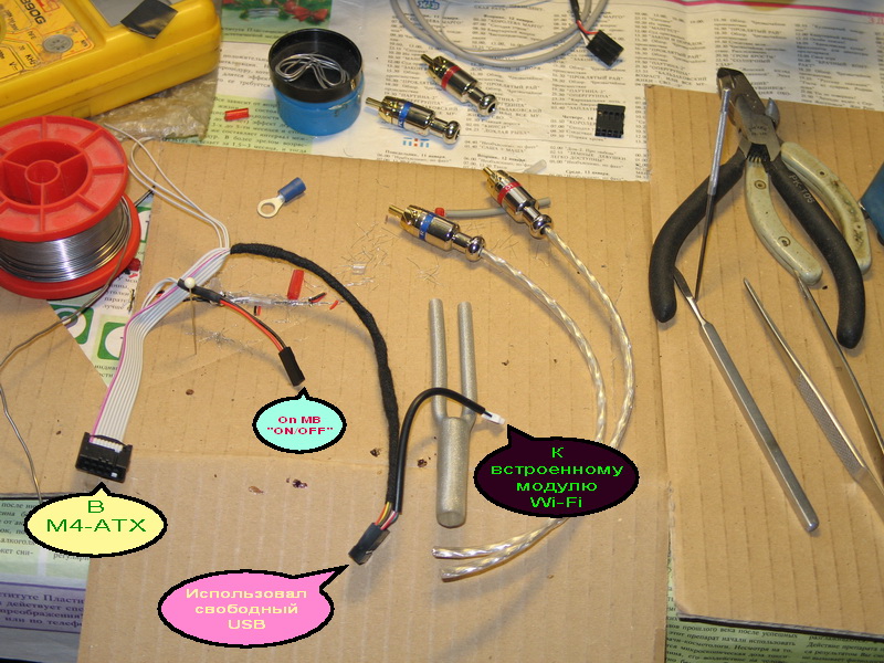

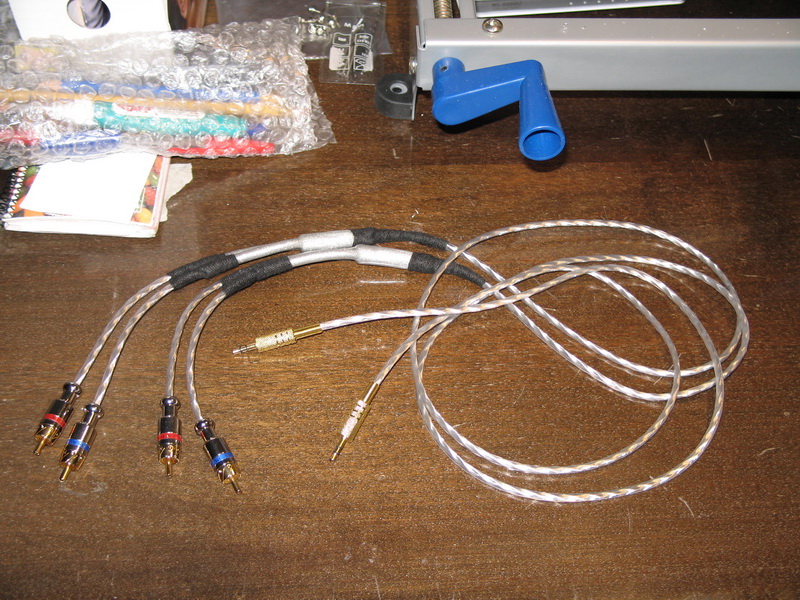

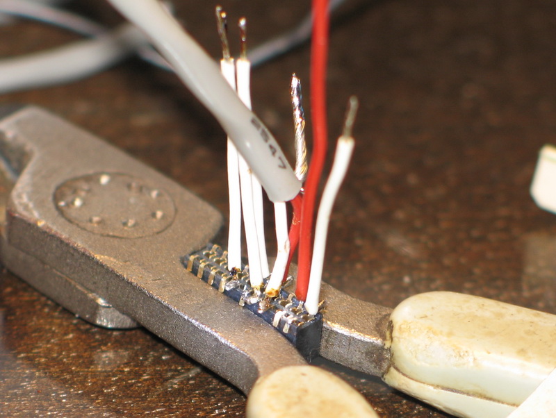

Сварганил кабелёк под М4-АТХ к материнке:
Название: 38 Кабелёк под М4-АТХ.jpg

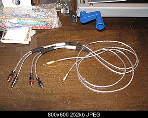

Название: 39 Кабели под звук.jpg
... и пару межблочников под звук (пока аналоговый)
ну и на модуль навигации заодно:
Название: 40 Под нави.JPG
Название: 41 Что получилось.JPG

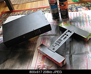

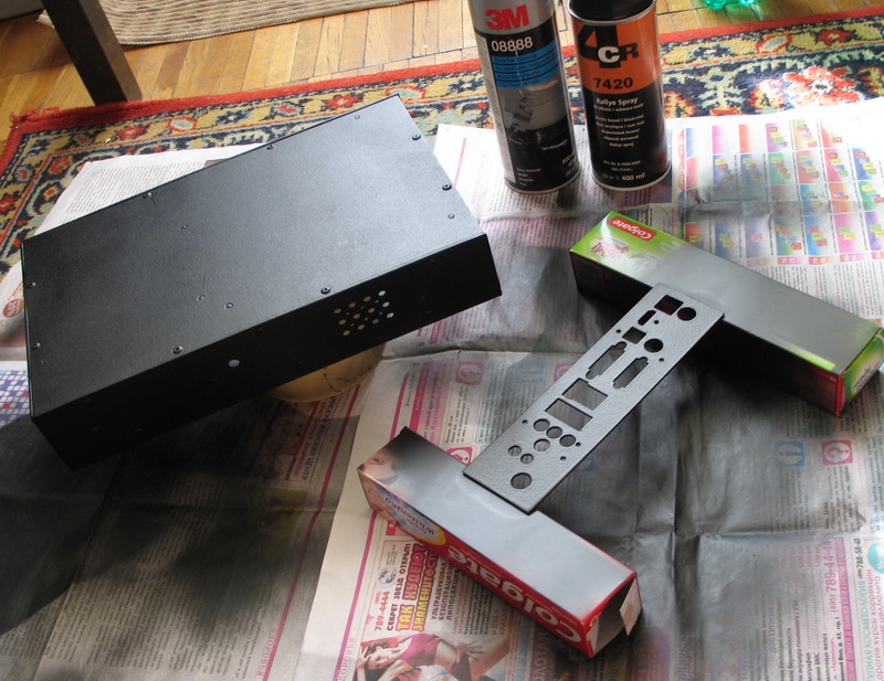

Слегка "облил" корпусок краской дома (не охота было тащиться к малярам и просить):
Название: 42 Окрас корпуска.JPG
Название: 43 Вот и он.JPG

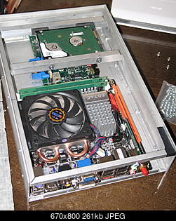

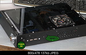

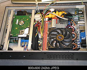

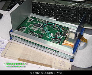

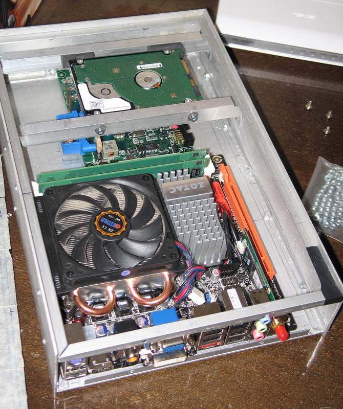

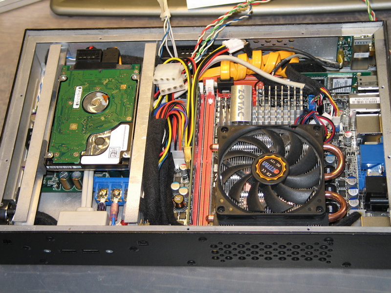

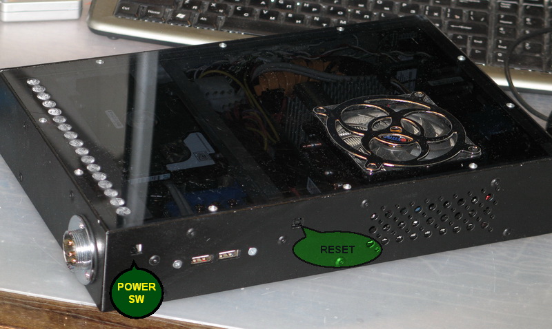

и утрамбовал все хозяйство внутрь:
Название: 45 Утрамбовка ))).JPG
Название: 47 Готов к включению.JPG
Следующая стадия - попытка установить нужные проги и всё это "поженить" между собой с последующей установкой в авто
