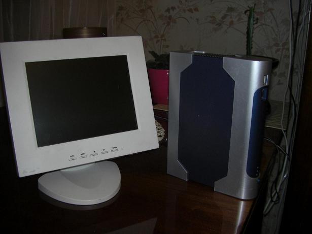

В начале зимы попал на этот форум случайно, идея компа в машине оочень понравилась. Стал интересоватся как это вообще возможно сделать, на форуме нашел очень много ценной информации, очень много узнал. И как-то наткнулся на обьявление очень дешового монитора, и с тех пор понеслось.
Вот пациент

На этом же форуме был куплен Комп http://pccar.ru/showthread.php?t=9915, и начались работы по его внедрению.

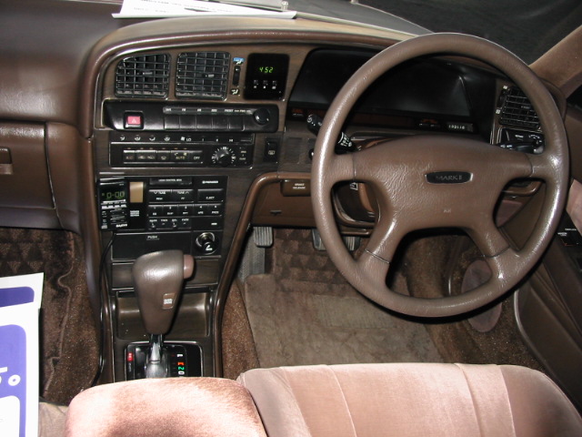

Вот такой у меня салон (салон так-то не мой, но у меня точно такой же)

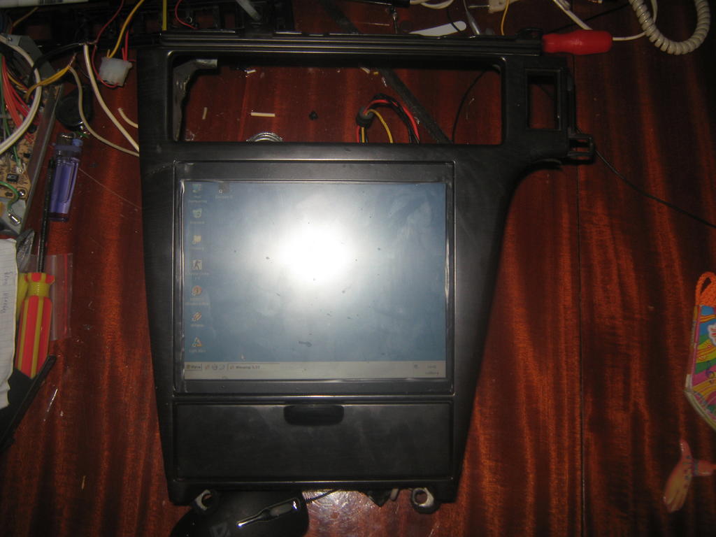

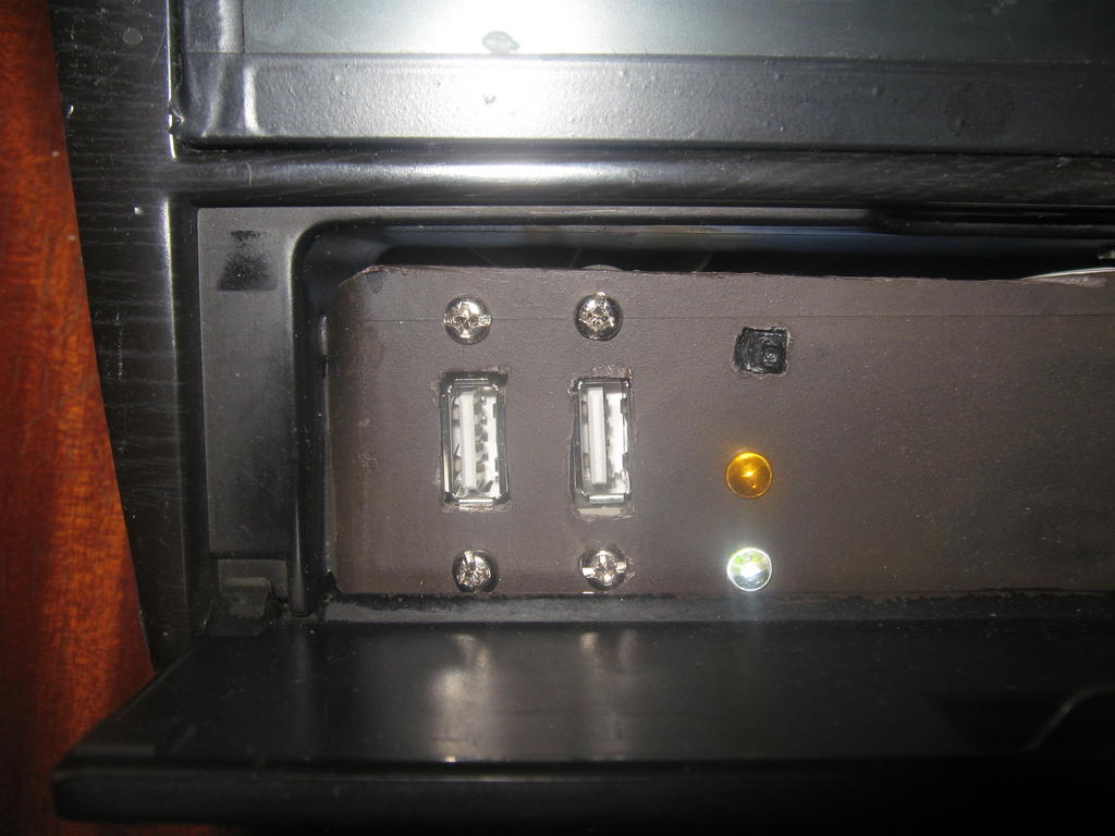

Фоток работ у меня не сохранилось, но могу сказать что в принцепе ничего сложного то небыло, единственное что матрица монитора не лезла пришлось отпиливать по 7 мм с боков, из-за чего пришлось уменшать плату, и потерялись крепления самой матрицы, т.е. чтобы не выпадывала она просто прижата. И вот что получилось.

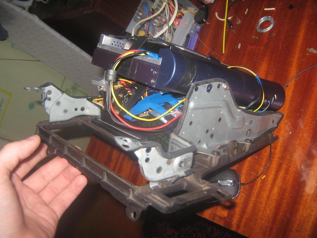

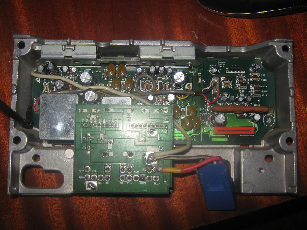

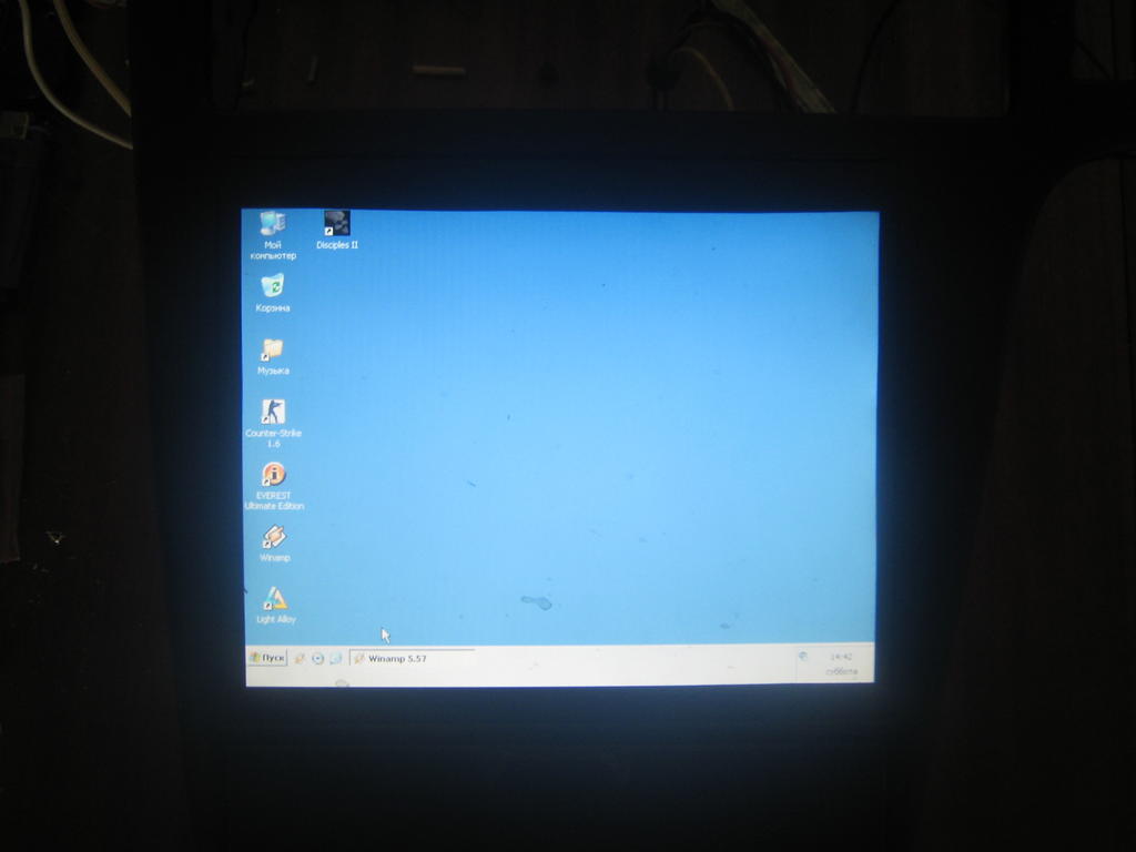

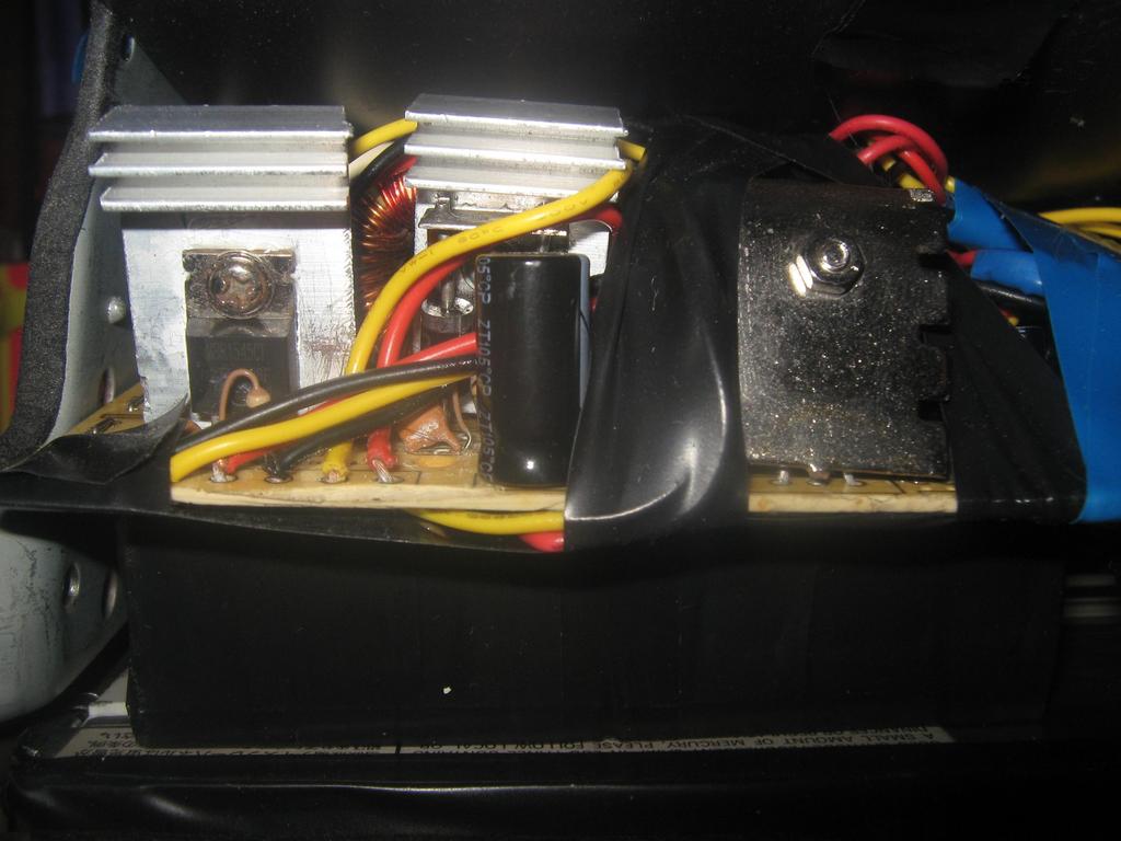

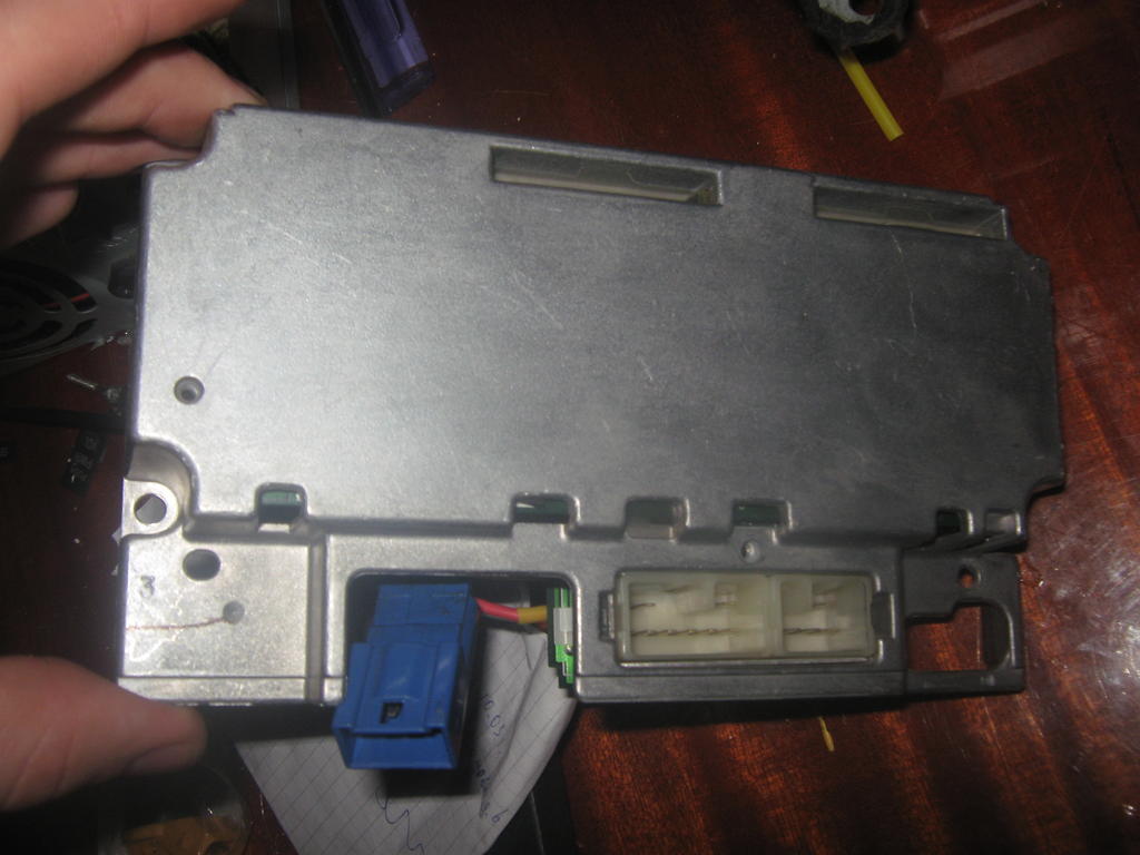

Обратная сторона и БП (пределаный компьютерный), под БП фильтры питания, перед БП и после (монитор и комп питаются от 12 В), Усилитель открутил от магнитоллы, почитал даташит и воткнул входы.

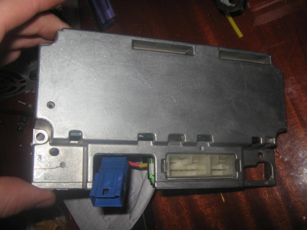

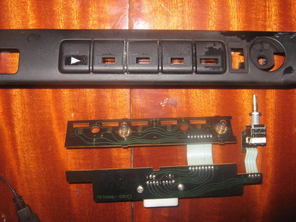

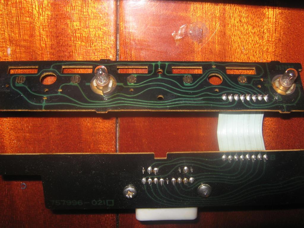

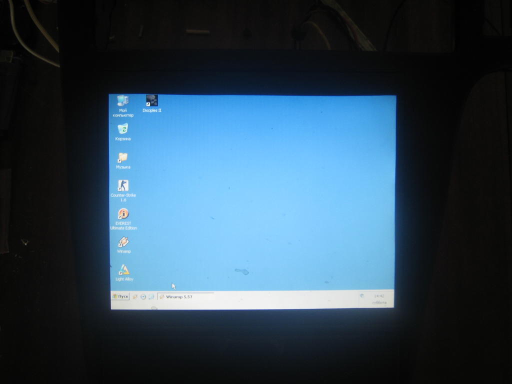

Есть вопросы к посетителям этой странички. Во первых монитор без тача. Как можно замутить управление винампом с помощью 6 кнопок (На крутилке тоже есть кнопка)? Дальше как сделать управление громкостью с помощью крутилки (переменный резистор)? И если покупать сенсорную панель, УСБ 1.1 потянет ее?

1. Купить Arduino. На нем сделать контроллер кнопок как 2 пальца. Кроме того - окромя контроллера кнопок на нем можно сделать дофига всего интерестного.
2. Купить дешевый джойстик, выдрать из него контроллер и подключить кнопки туда. Считай то же самое, что п.1, но возможностей дальнейшего расширения возможностей нет.
3. Взять мультимедиа клаву и впендюрить кнопки от нее.
Я бы вабрал п.1
