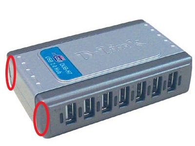

Как разобрать USB HUB DUB-H7 D-Link ? Не хочу ломать корпус в хлам. Если можно фотки сделайте где зацепы у него.

по бокам лицевых панелей есть по1 защелке с каждой стороны. аккуратно снимай обе боковинки, затем раскрывай сам корпус.

Защелки с 4-х сторон
