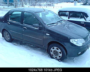

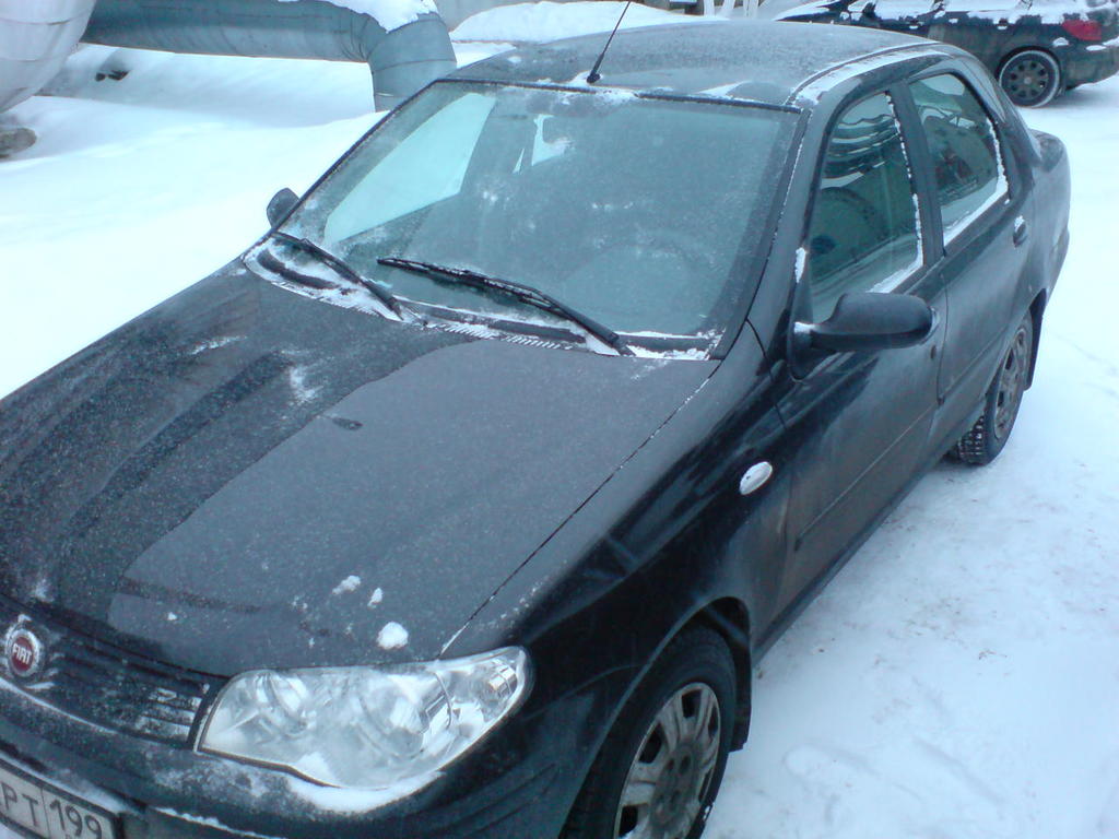

Привет всем! Мой автомобиль FIAT ALBEA, 2009г рождения!
До проведёных работ!

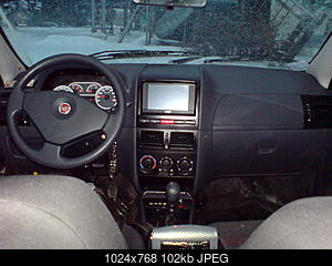

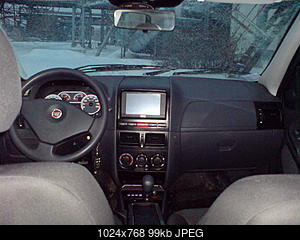

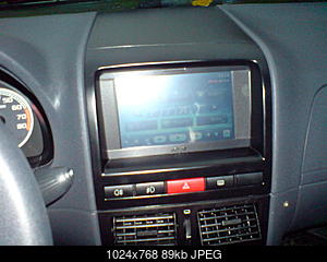

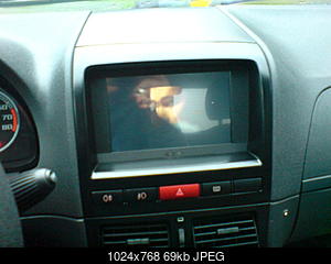

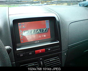

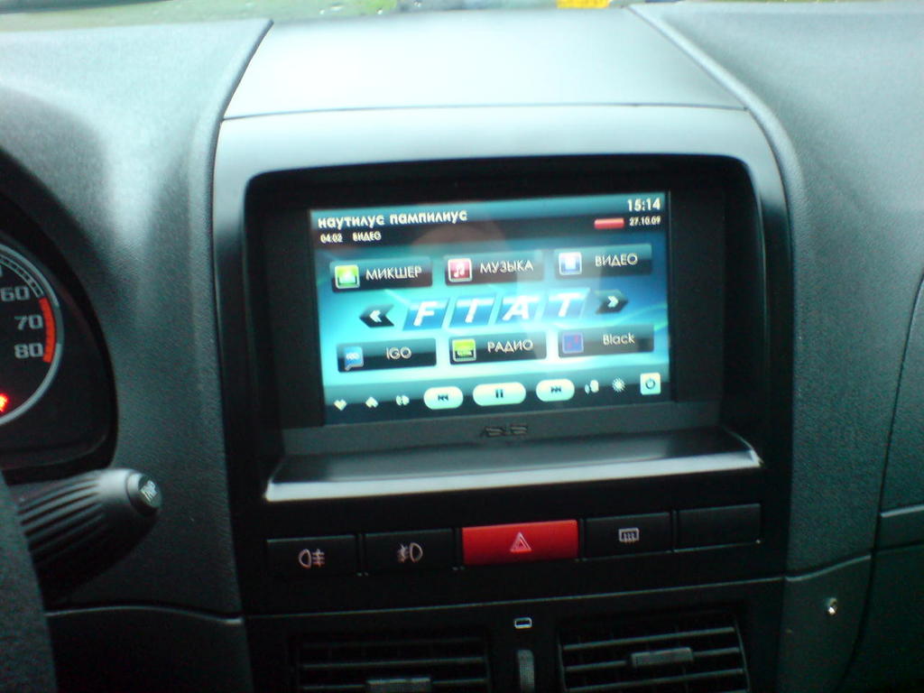

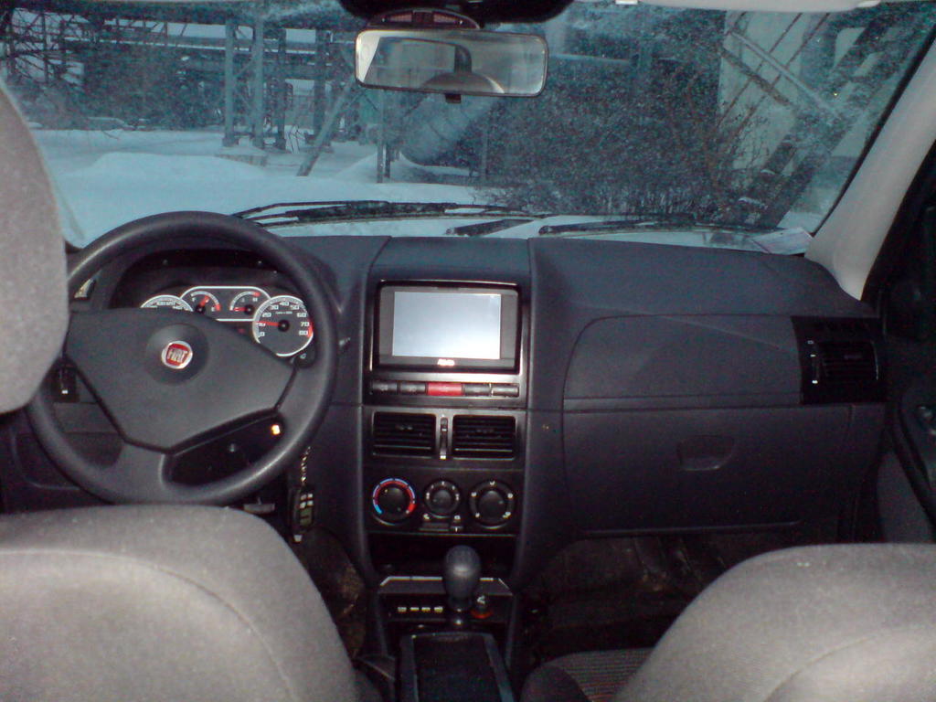

Наконец то доделал то, чем занимался около 3 месяцев, это CAR PC!
Перед тем как решиться взяться за эту постройку, провёл некоторое время на одноимённых сайтах. В итоге была взята за основу тема:http://www.pccar.ru/showthread.php?t=7600

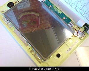

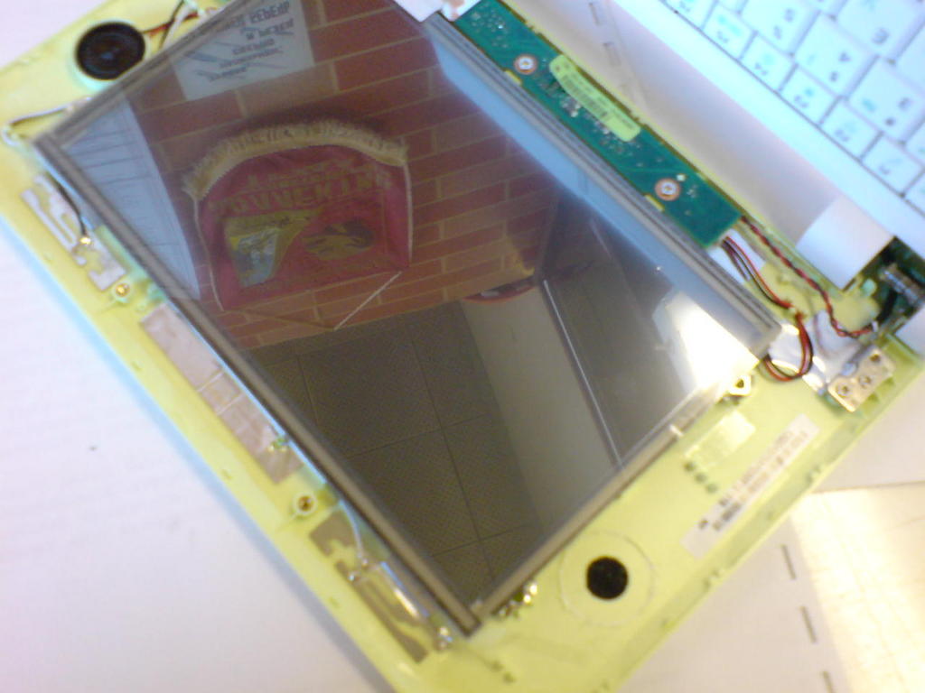

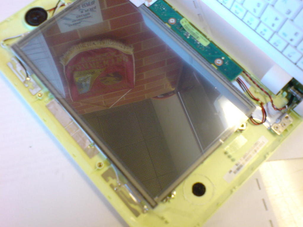

1. Был приобретён Asus EeePC 701 2G, хотя поспешил, надо брать 4G. Куплено сенсорное стекло.

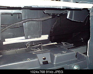

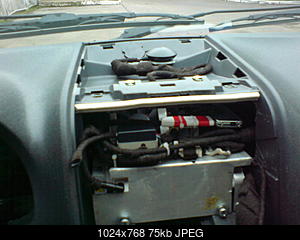

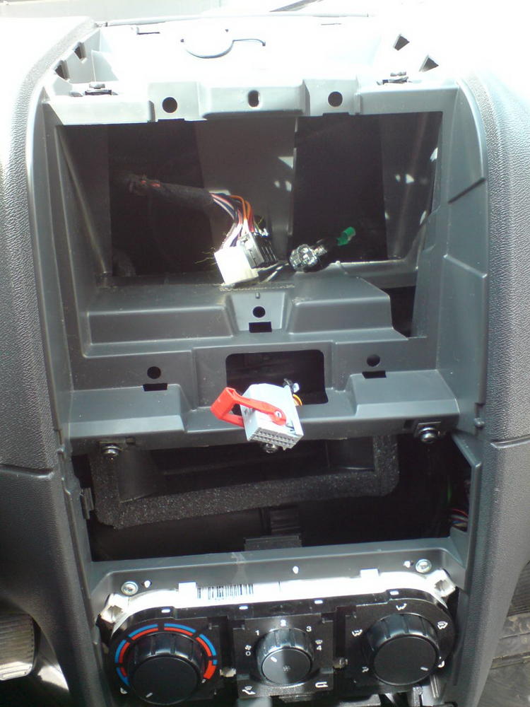

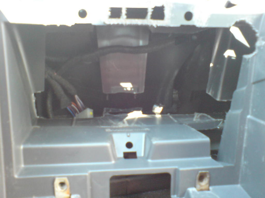

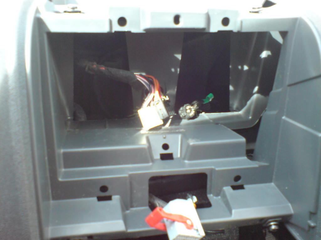

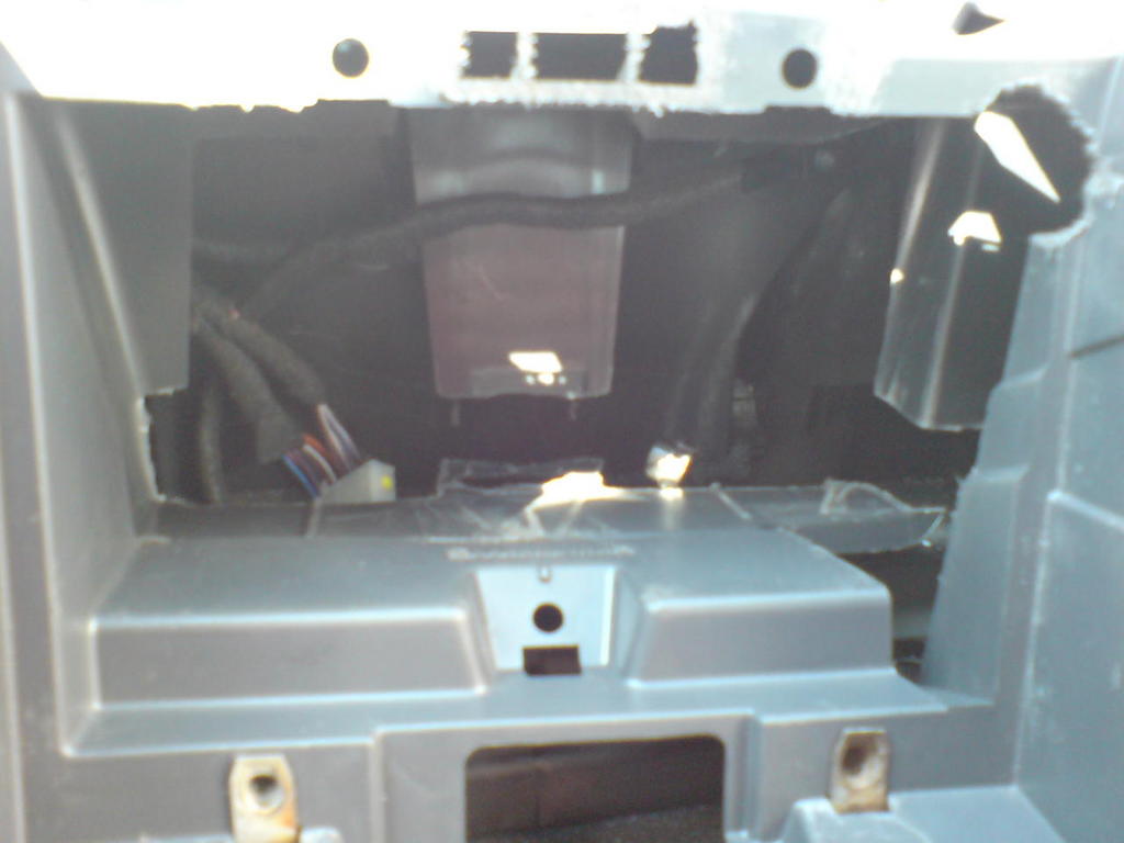

2. Разобрал "бороду" торпеды. Советую сначала снять тунэль, после открутить нижнюю часть "бороды", потом вентиляцию и верхнюю крышку, а после перчаточный отдел.
3. Пока нетбук на столе, была установлена урезанная версия винды XP. В качестве системной оболочки Centrafuse 2.1. Навигация IGO8.

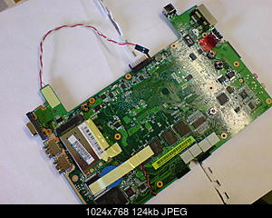

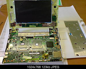

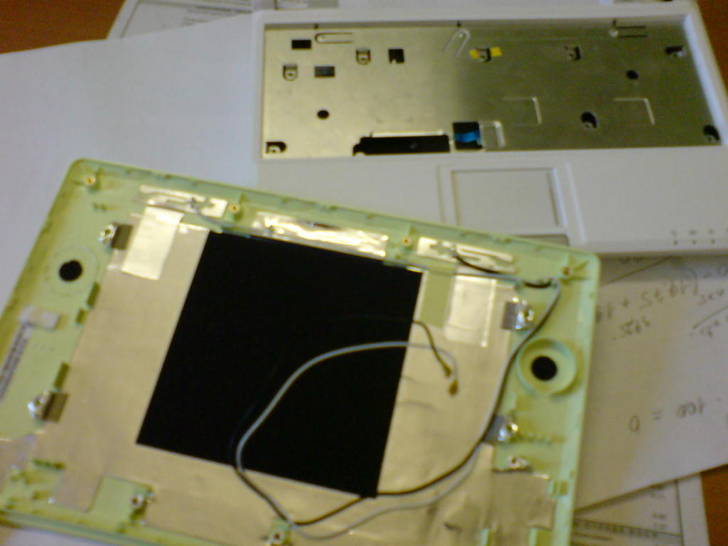

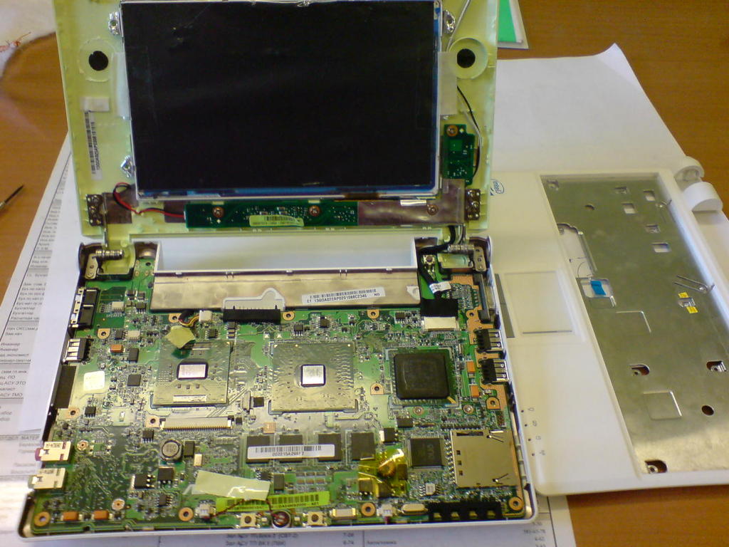

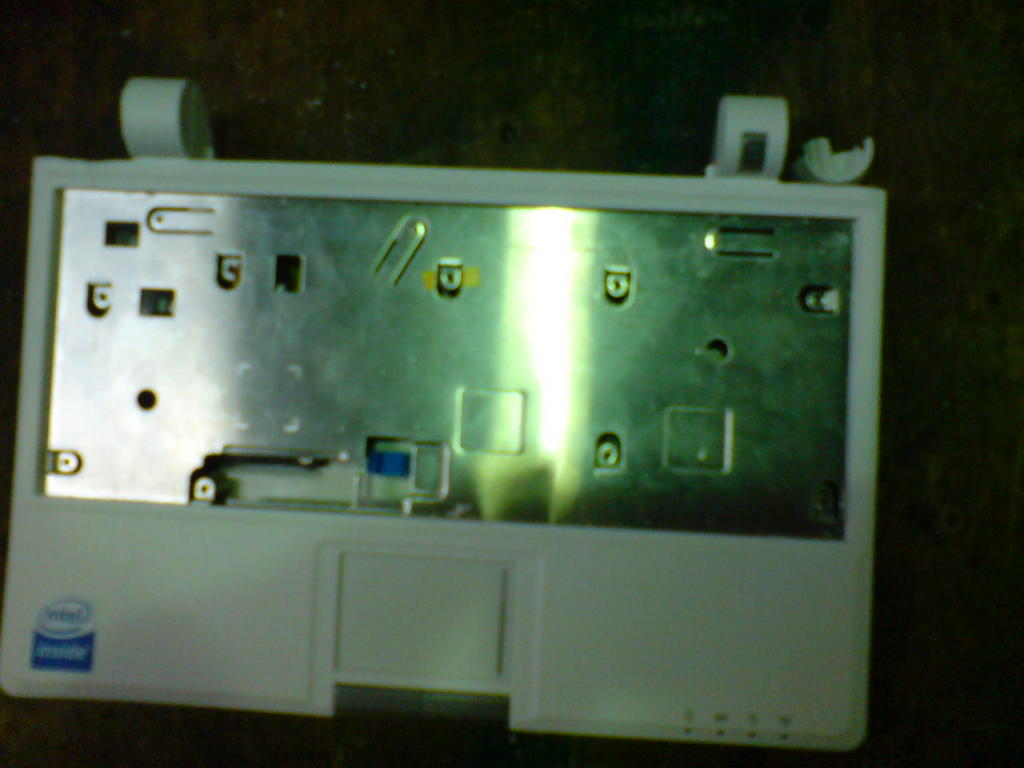

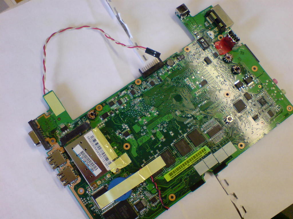

4. С болью в сердце был разобран Asus.

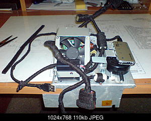

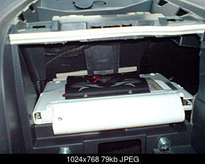

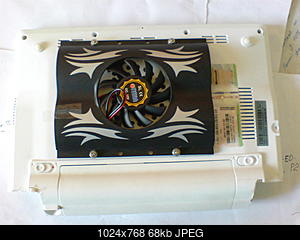

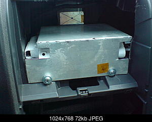

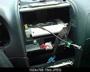

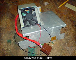

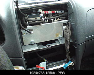

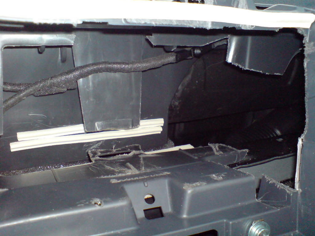

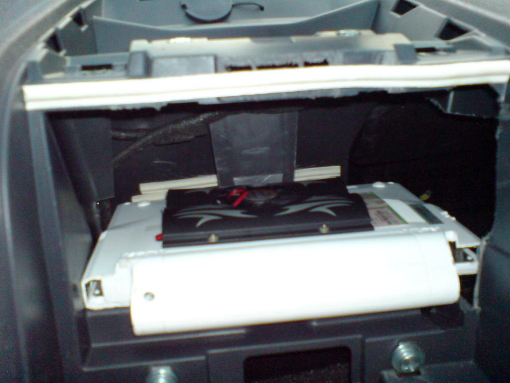

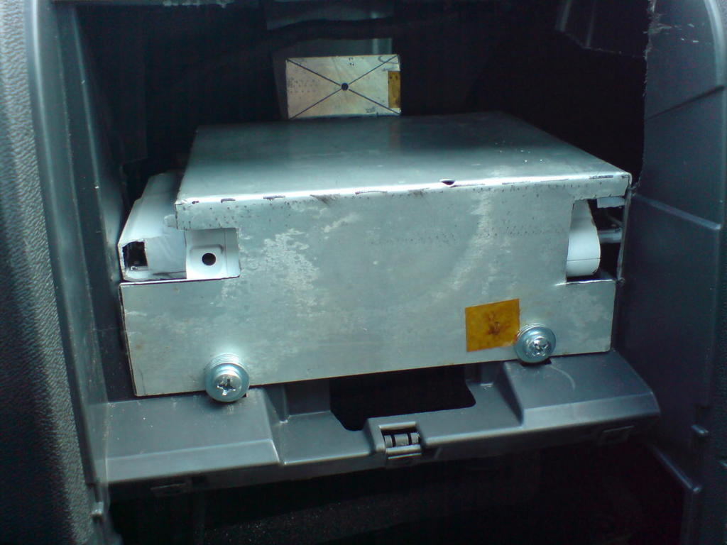

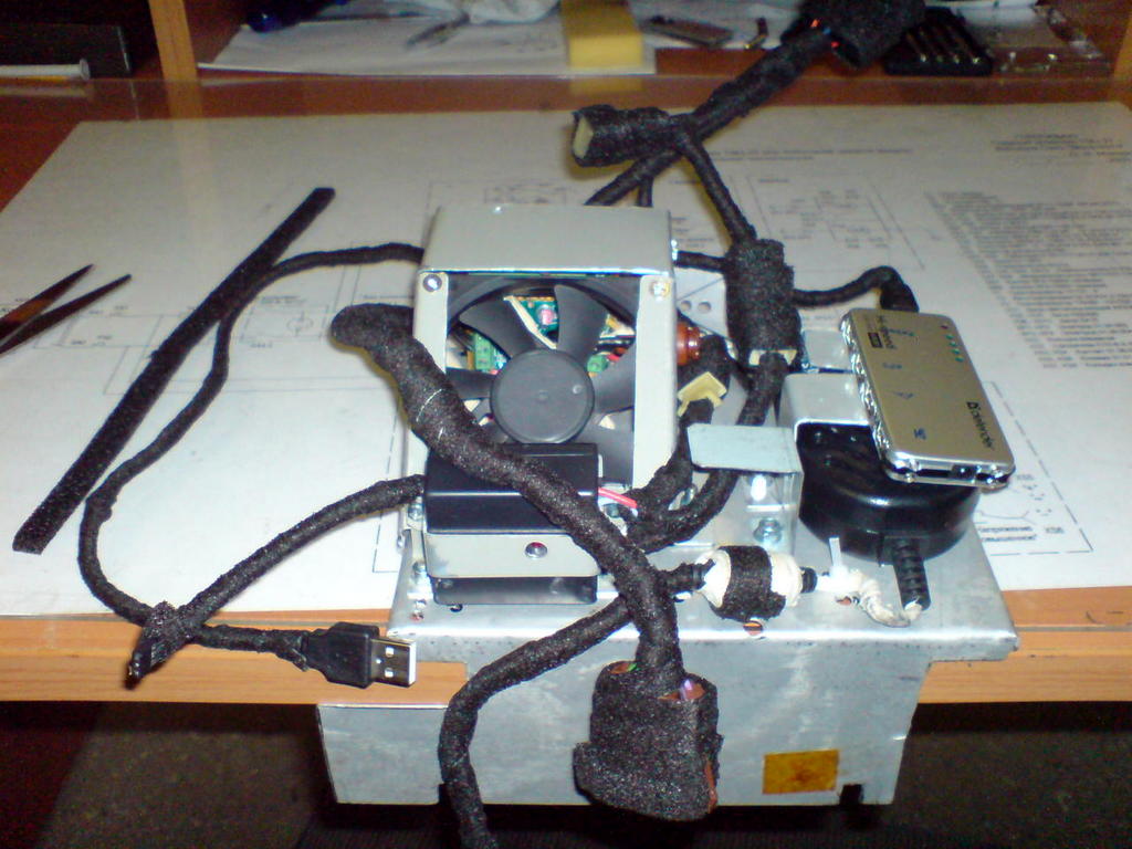

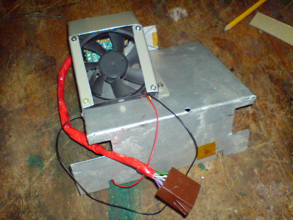

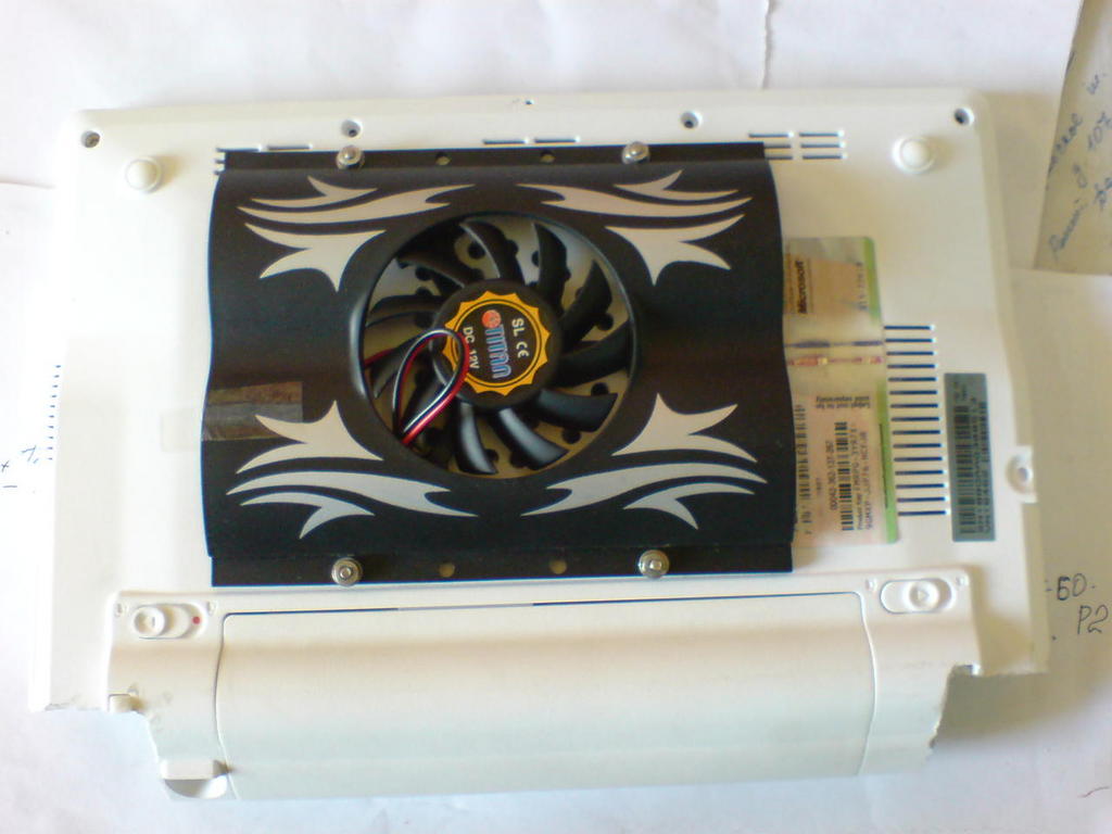

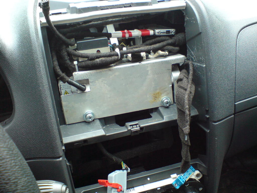

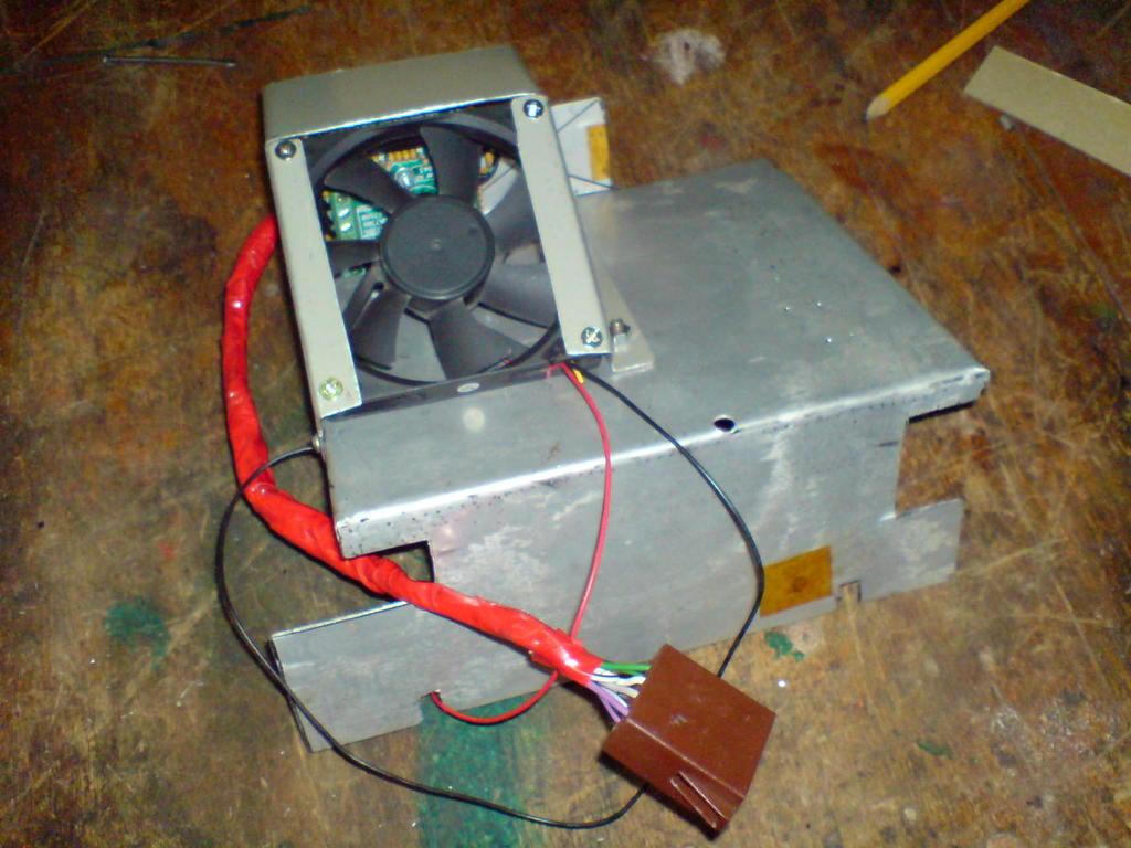

5. Решил установить системник вверх дном. В днище проделал отверстие и сверху установил охлаждение от жесткого диска. Обороты занижены с помощью резистора 120 Ом 1Вт.

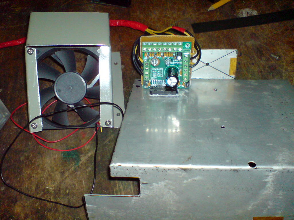

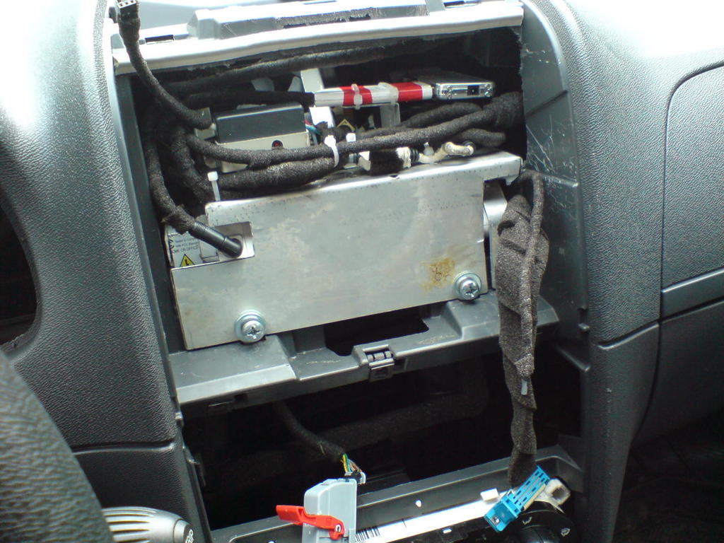

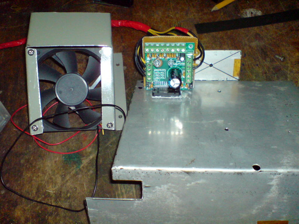

Чтобы установить системник, пришлось отрезать лишние перегородки. Одно USB поднято вверх на материнке.
6. Сверху системника была сделана из алюминия платформа.

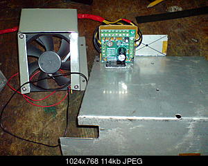

7. Усилитель, ВМ2043 НЧ 4*77 Вт, установил на платформу. Вместо радиатора использовал саму платформу и куллер. Между микросхемой и платформой специальная компьютерная прокладка.
8. Рядом установил зарядное устройство VANSON SDR-36W.
9. Над зарядкой установил концентратор, в котором блютус, радио, GPS приёмник.
Название: куллер на корпусе.jpg
Название: корпус в бороде.jpg
Название: платформа в сборе.jpg

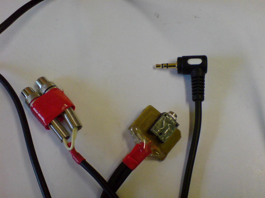

10 USB звукавуха не пошла на моём системнике. Звук пустил, от разъёма для наушников системника, через фильтр от помех, далее на разъём для наушников (выносной) и на усилитель.
Входы усилителя запараллелил.
11. По питанию усилителя установил таймер NK 102. Чтобы избежать "пука" при загрузке драйвера звуковой карты.
Последний раз редактировалось Amisu; 10.02.2010 в 13:30.

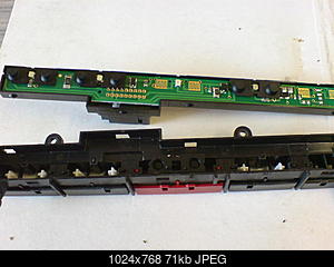

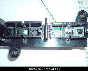

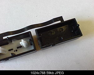

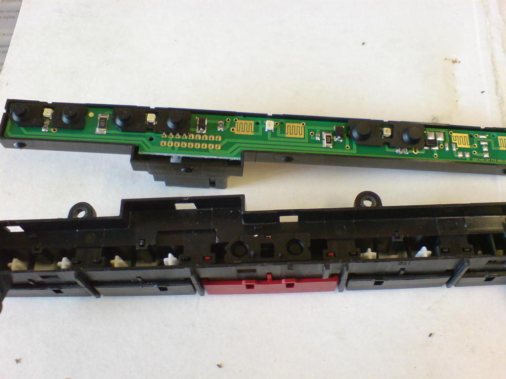

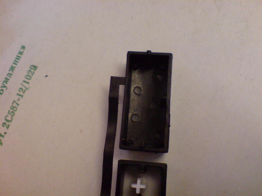

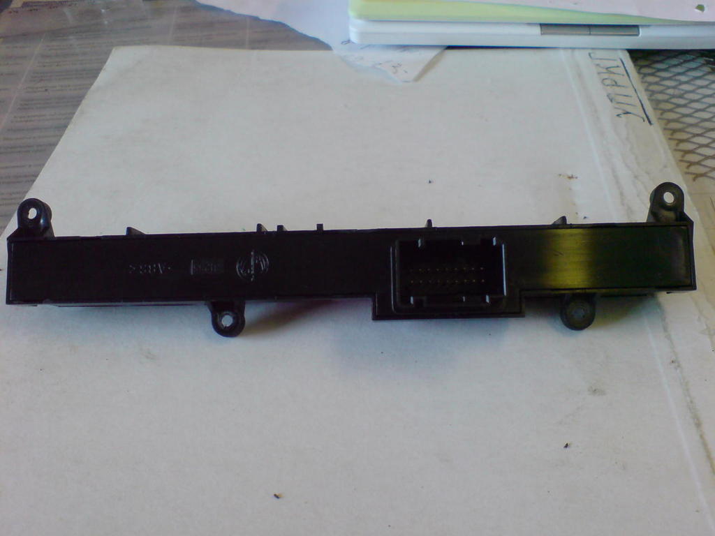

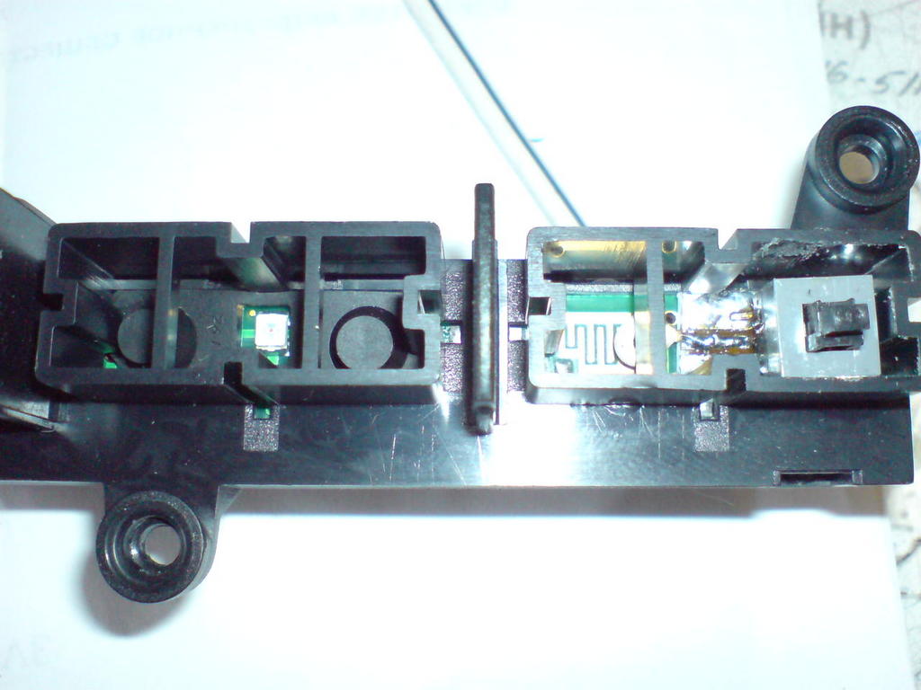

12. Сделана пусковая кнопка для таймера и для системника.
Описание:

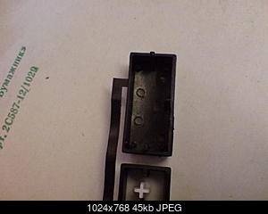

1. Снимаем рамку с кнопками. С обратной стороны рамки откручиваем сборку кнопок.
2. Снимаем верхнюю часть, поддевая тонкой отвёрткой по периметру.

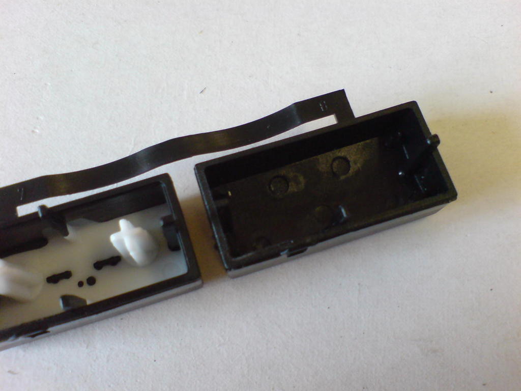

3. Снимаем контактные резинки и убираем в сторону.

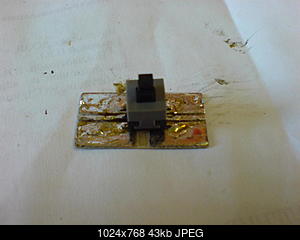

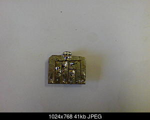

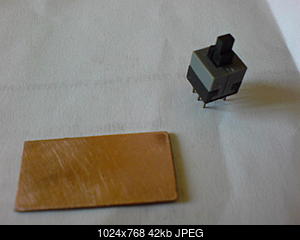

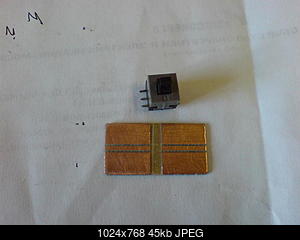

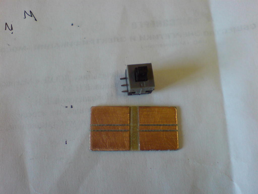

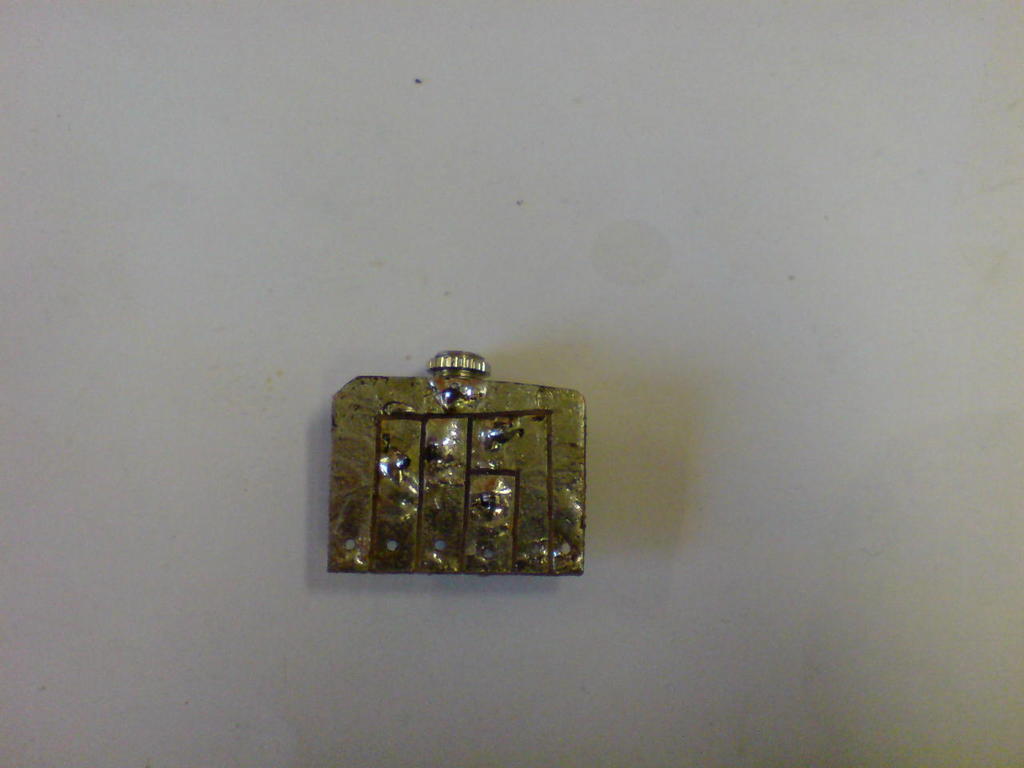

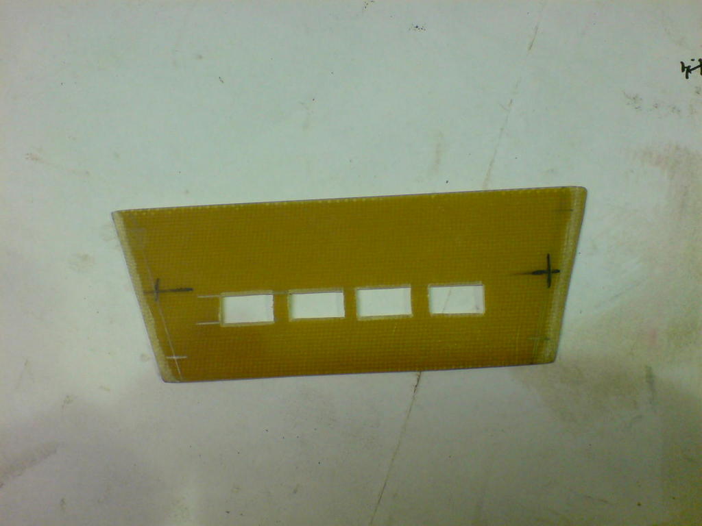

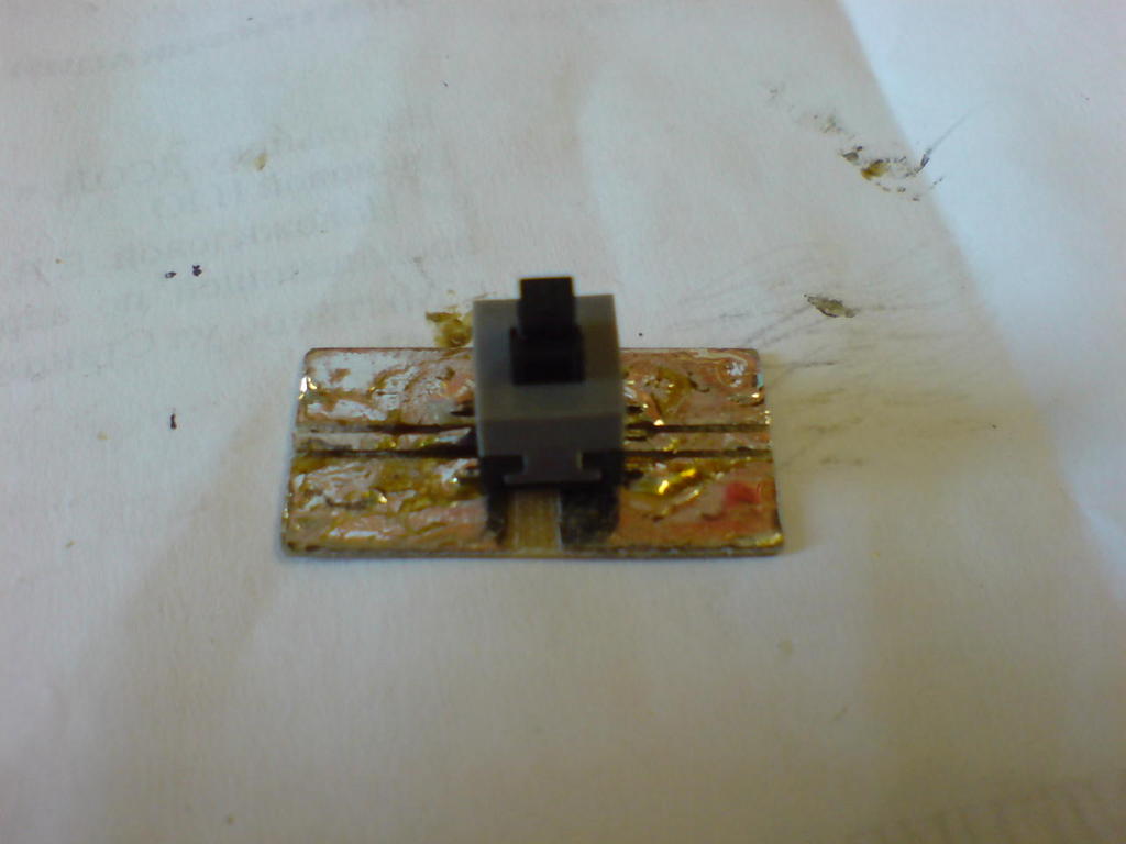

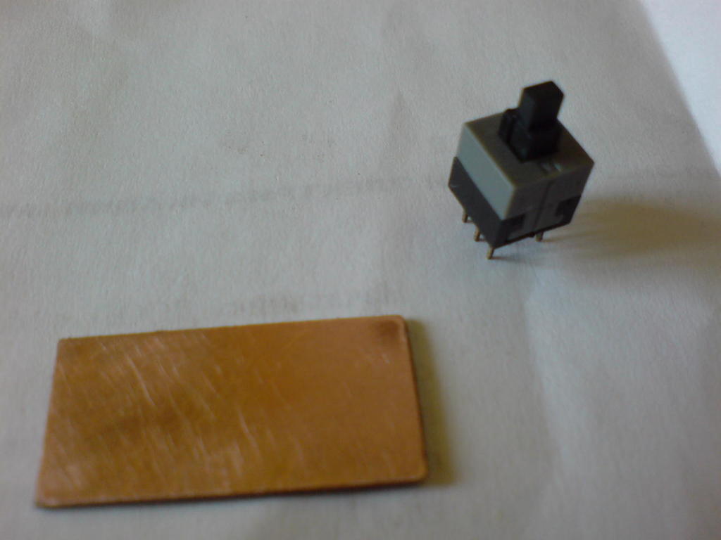

4. Берём кнопку (двух контактную без фиксации, от компа, это у меня)
5. Берём кусочек, фольгированного, одностороннего, текстолита. Процарапываем дорожки как на фото.
6. Припаиваем кнопку к текстолиту.

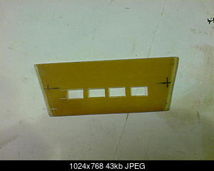

7. Снимаем с верхней части сборки кнопок подвижные клавиши, они по две. Берём ту, которую мы хотим задействовать, переворачиваем. По углам клавиши отламываем маленькие штырьки.
8. Собираем верхнюю часть сборки.
9. Плату с кнопкой приклеиваем на двухсторонний скотч к основной плате.
10. Окуратно сверлим плату и корпус насквозь. Если порвали дорожку можно сделать перемычку, припаяв
провод.
11.Продеваем провода, я задействовал все четыре контакта.
12. Собираем сборку кнопок.

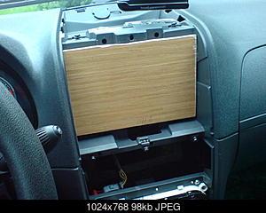

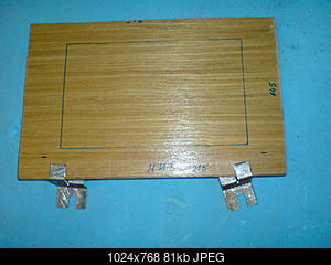

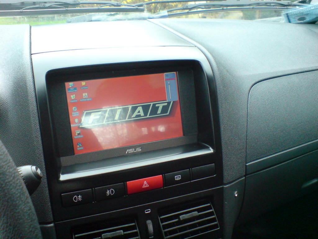

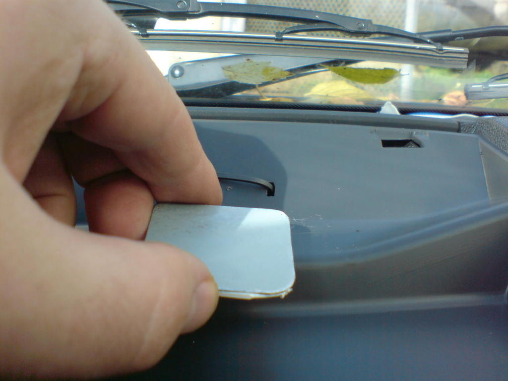

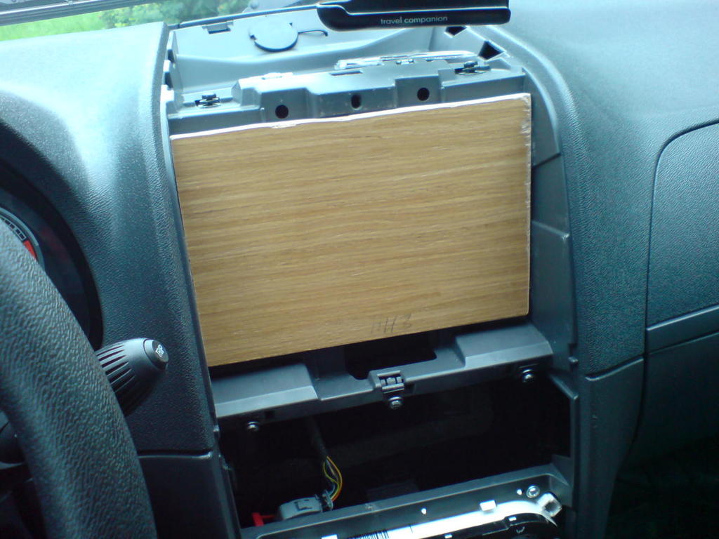

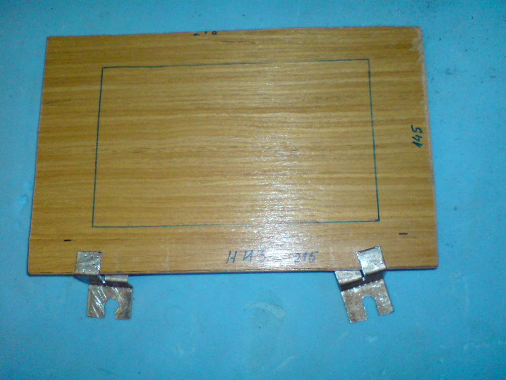

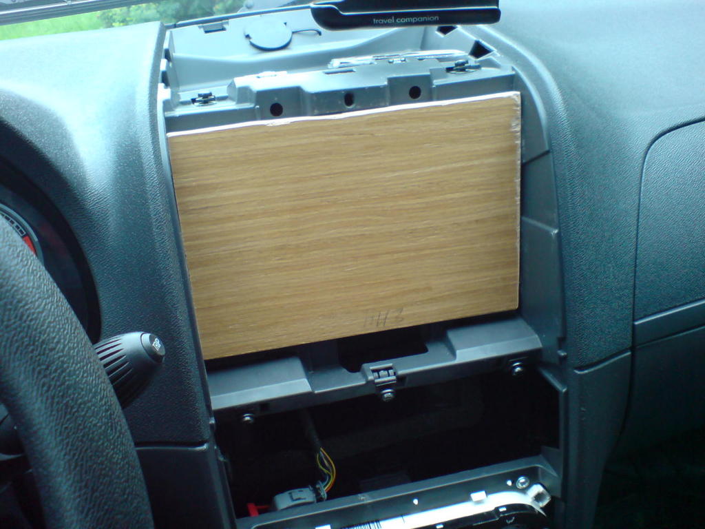

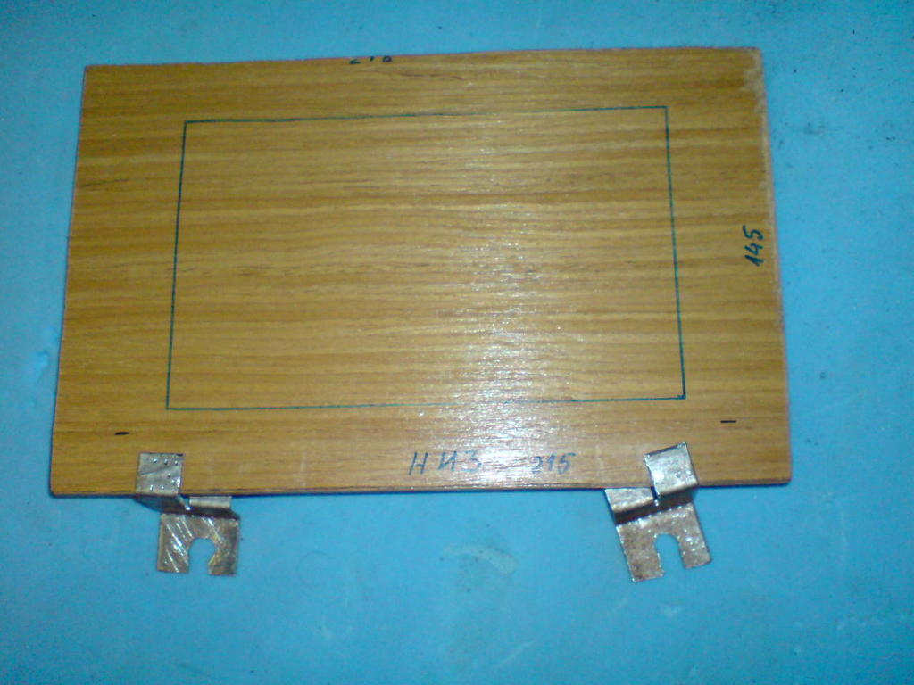

13. Чтобы поберечь монитор при замерах, был сделан макет из ДВП. Который нещадно обрезался и подгонялся.
Монитор решил установить на стальных скобах. Корпус монитора обрезал по макету.

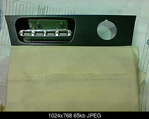

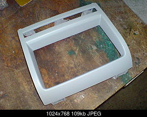

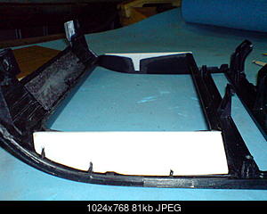

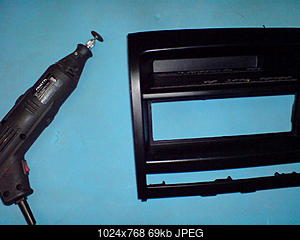

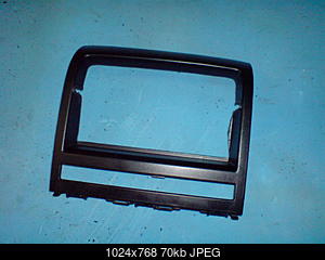

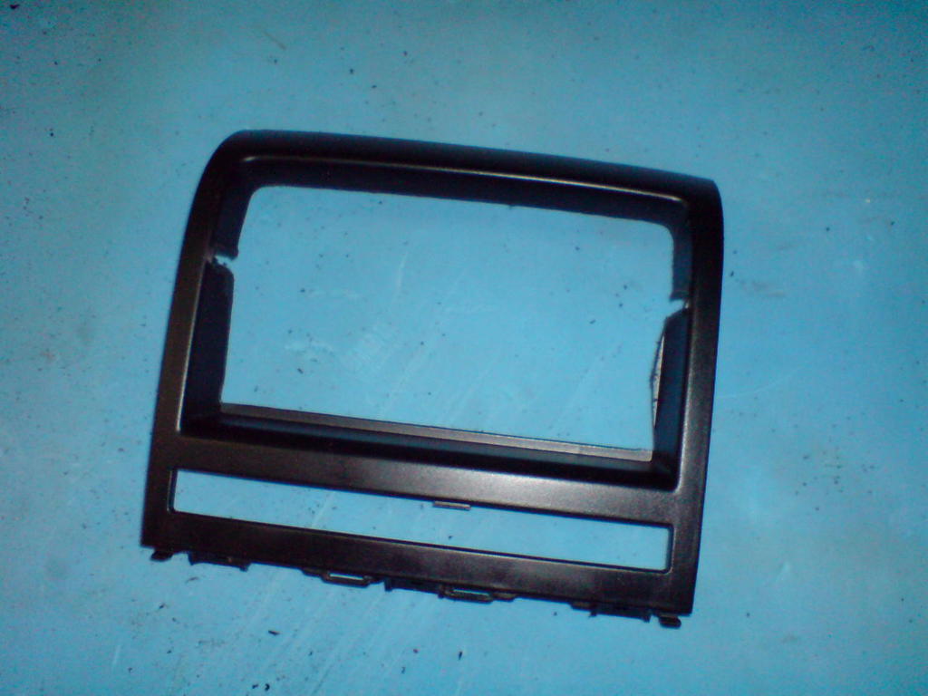

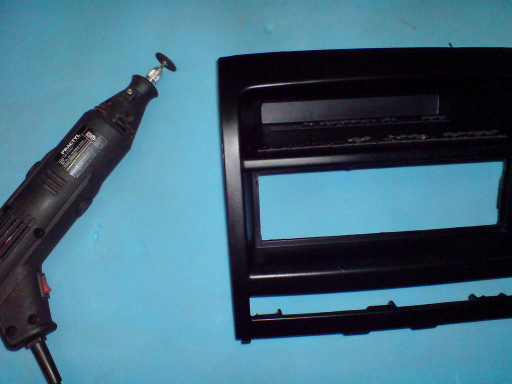

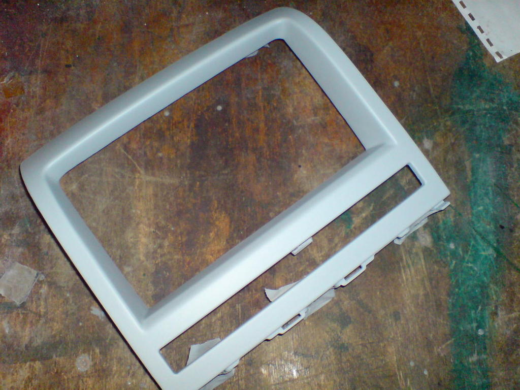

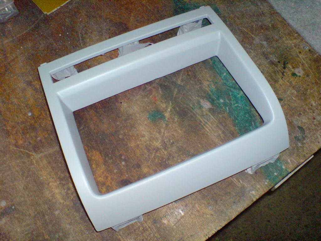

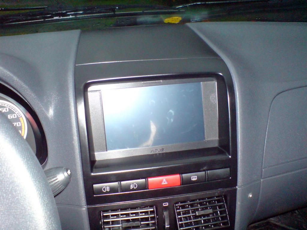

14. Изготовление рамки. Творческая работа, главное не спешить, отрезать понемногу.
Описание в теме:1. Подготовка. Снимаем рамку с карманом.
2. Отрезаем карман.

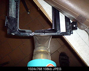

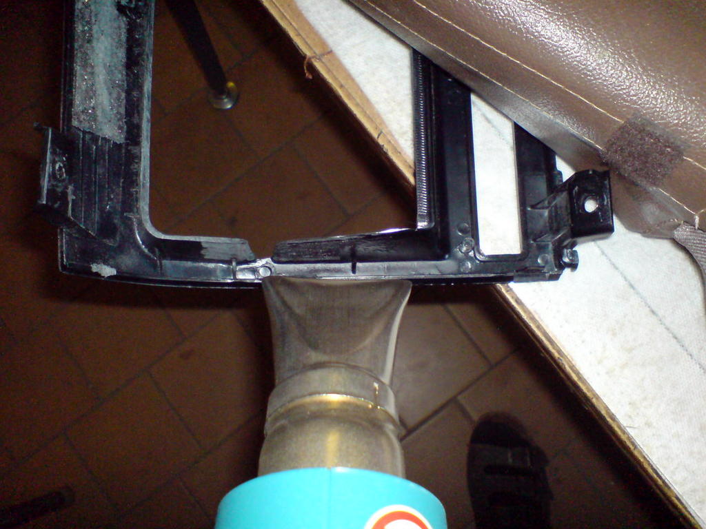

3. Выравниваем боковые стенки с помощью строительного фена и железного уголка.

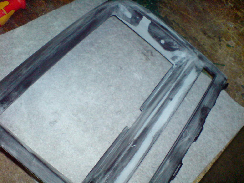

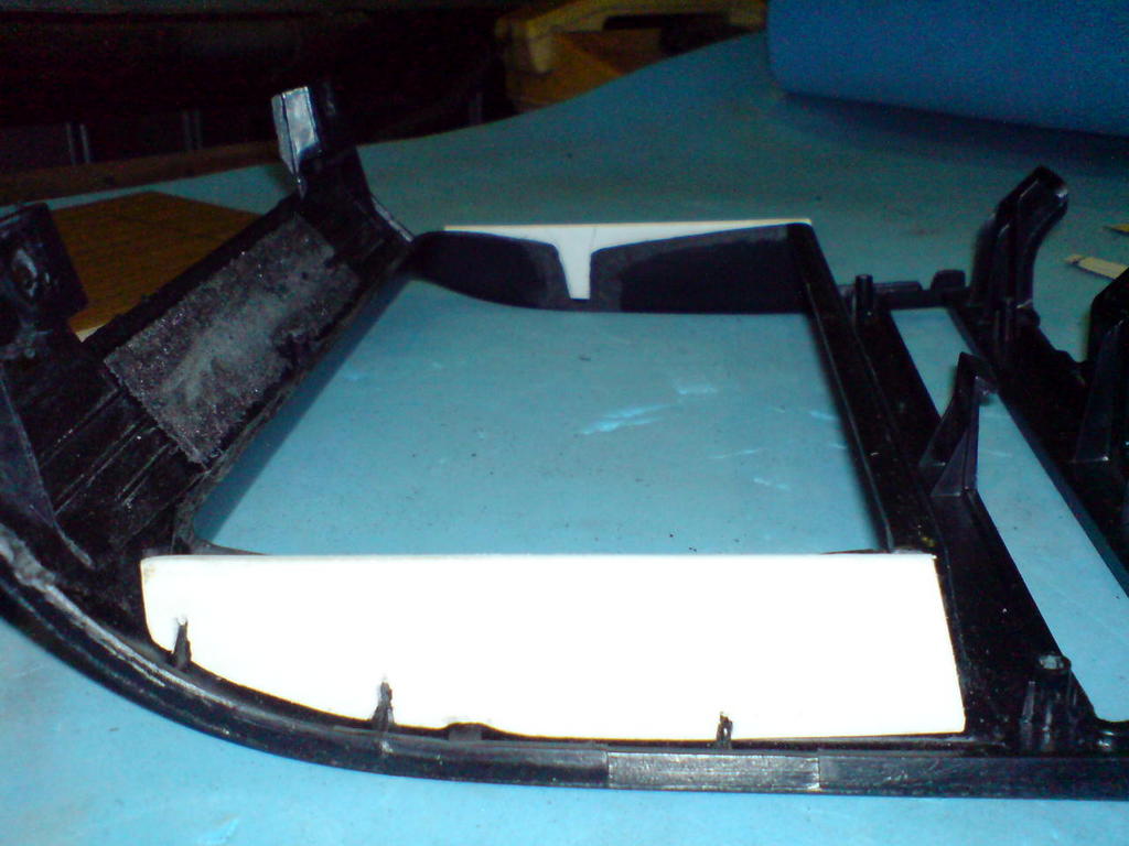

4. Вырезаем боковые стенки из пластмассы. Крепим на клей и на винты диаметром 2мм.

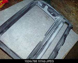

5. Шкурим, обезжириваем и шпаклюем, шпаклёвкой для пластмасы.

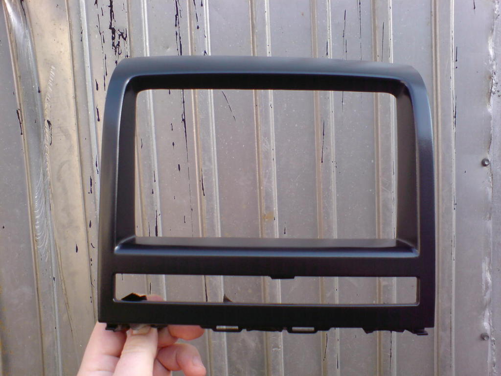

6. Шкурим, обезжириваем и грунтуем, грунтом по пластмассе.
7. Покраска чёрной матовой краской.

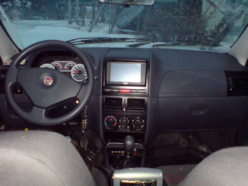

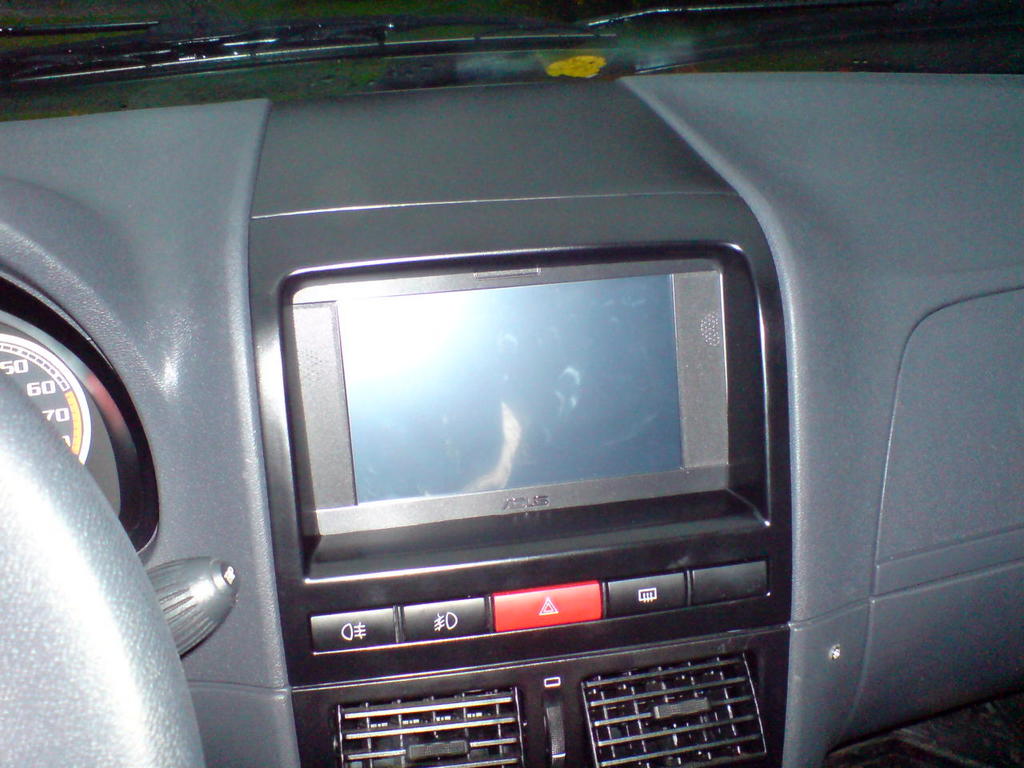

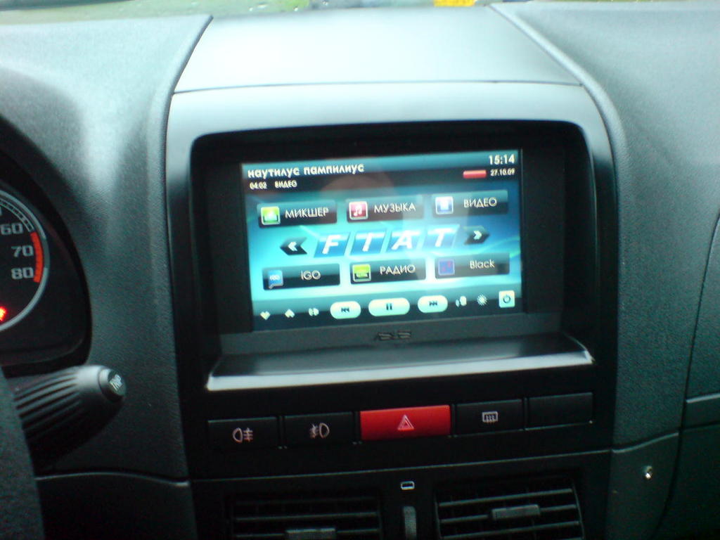

Вуаля, наслаждаемся работой!!!!

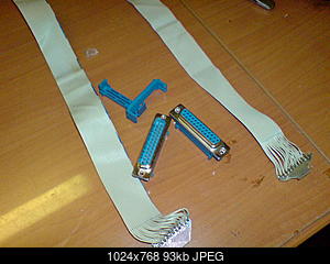

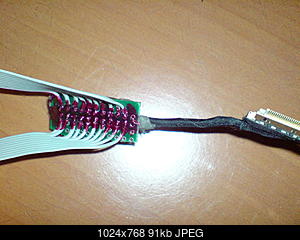

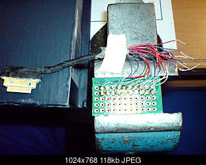

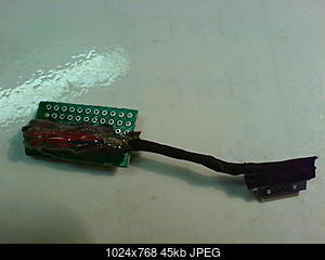

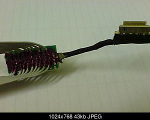

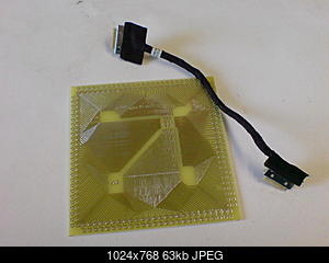

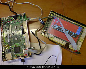

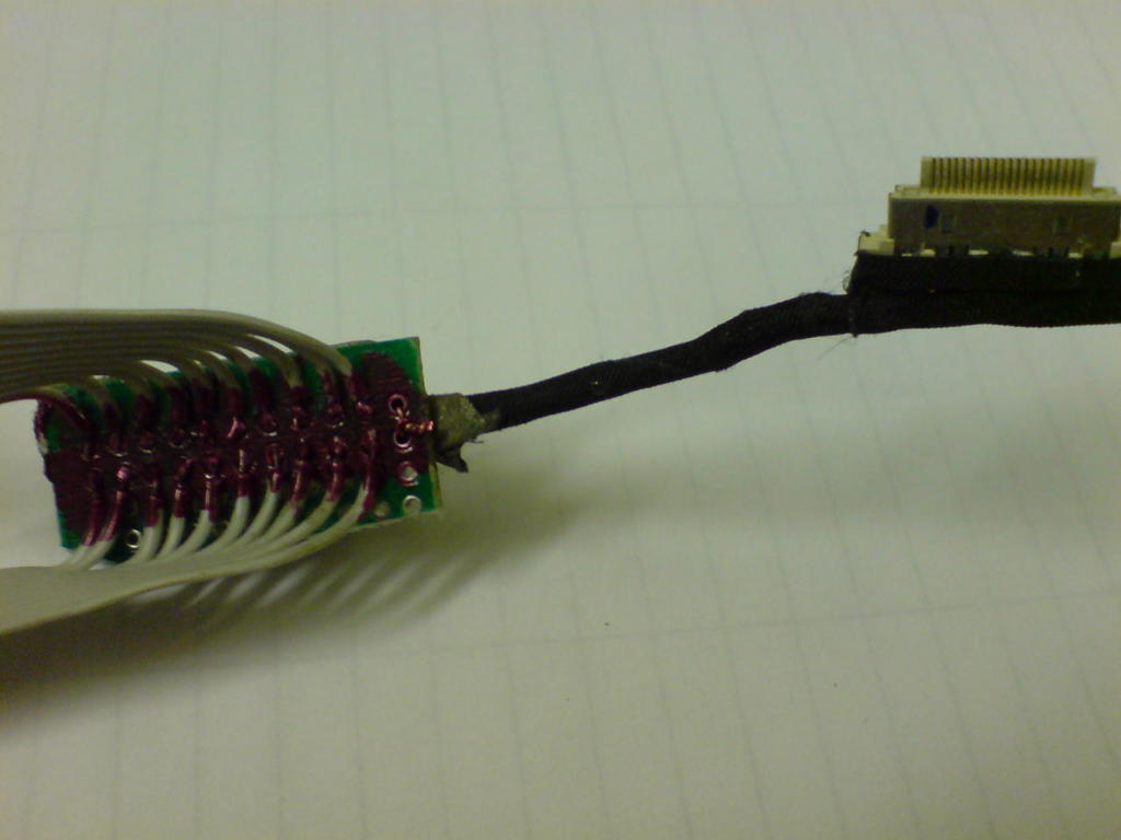

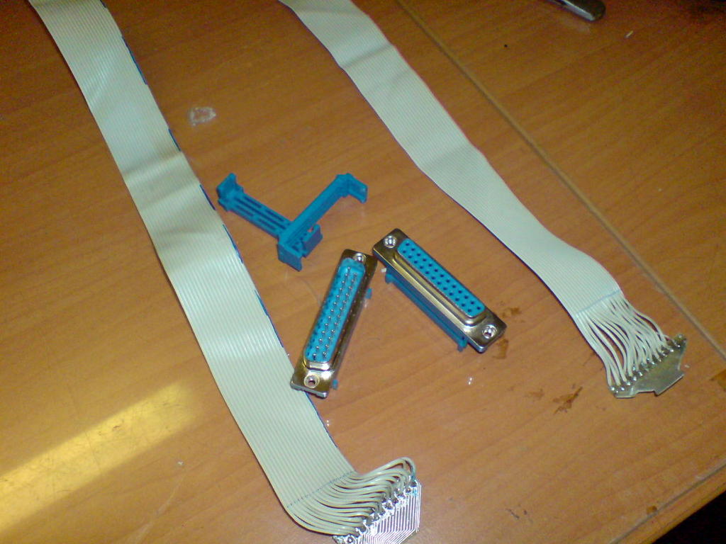

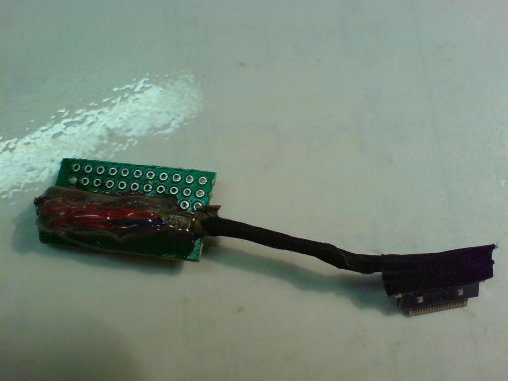

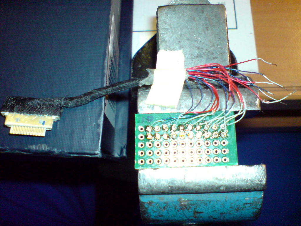

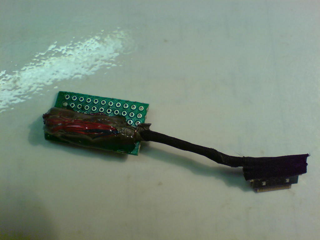

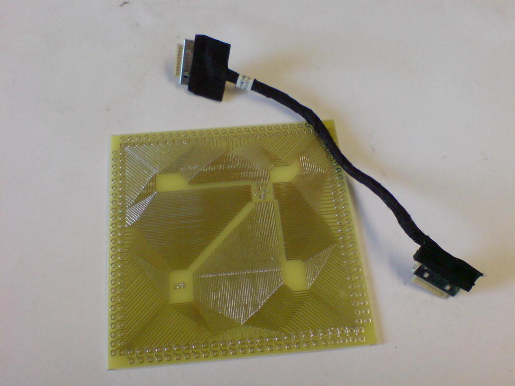

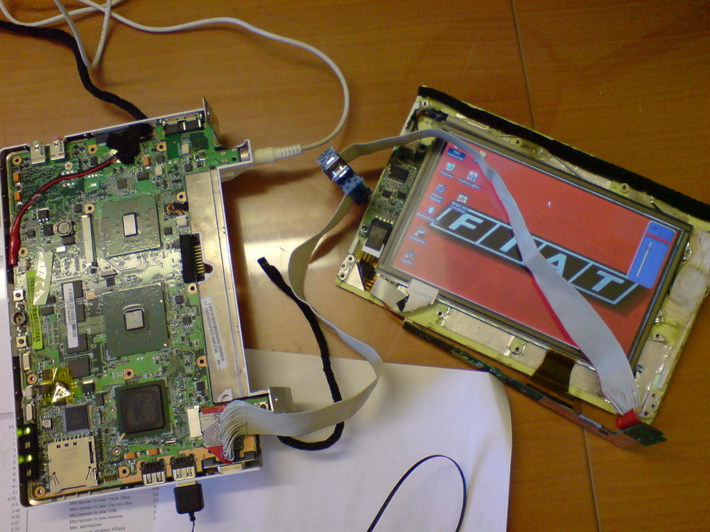

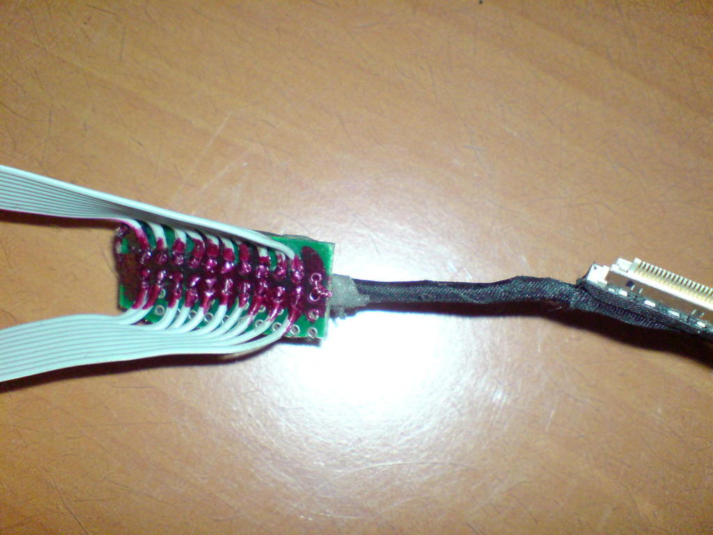

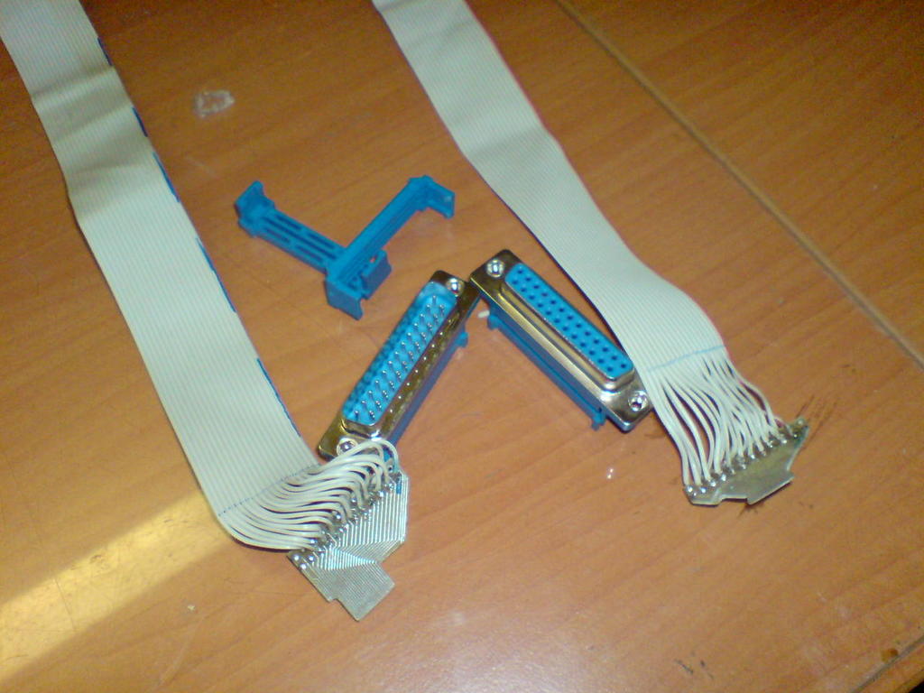

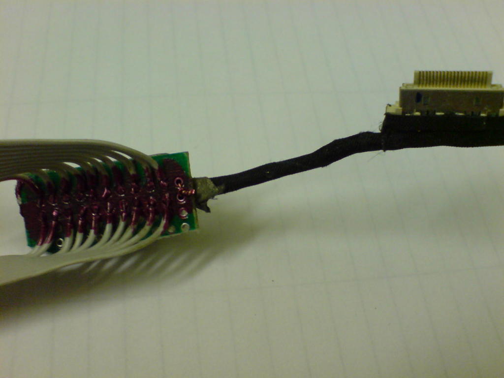

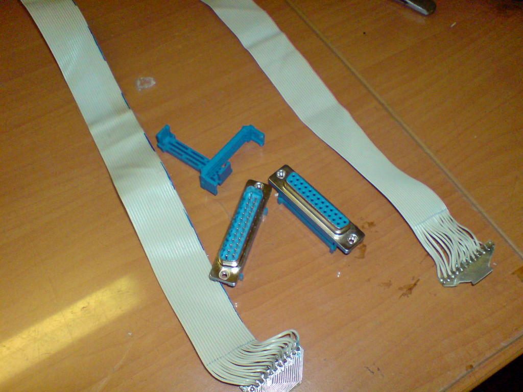

15. После раздумий решил сделать шлейф разъёмный, между системником и матрицей. Нашёл описание:http://eee-pc.ru/forum/viewtopic.php?id=7291
Было взято: шлейф компьютерный. Плата, разъёмы для шлейфа, сплав Розе, куплено в ЧИП и ДИП.

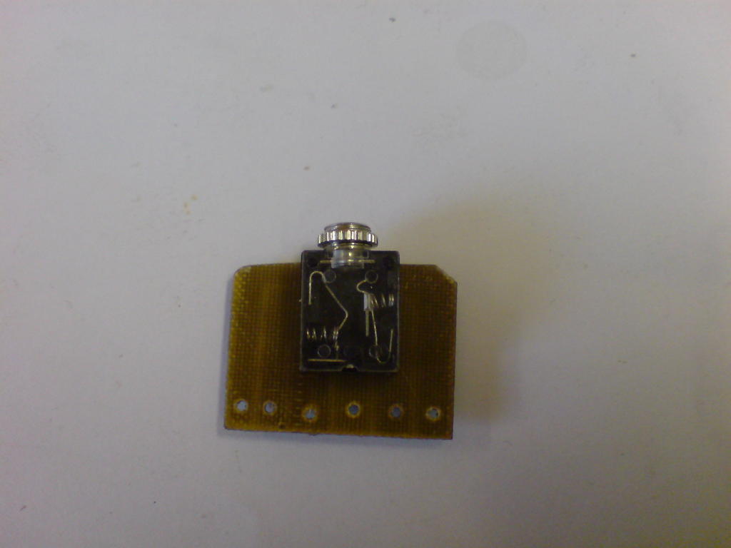

16. Выведено гнездо для наушников. При включении наушников сигнал на усилитель отключается.

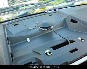

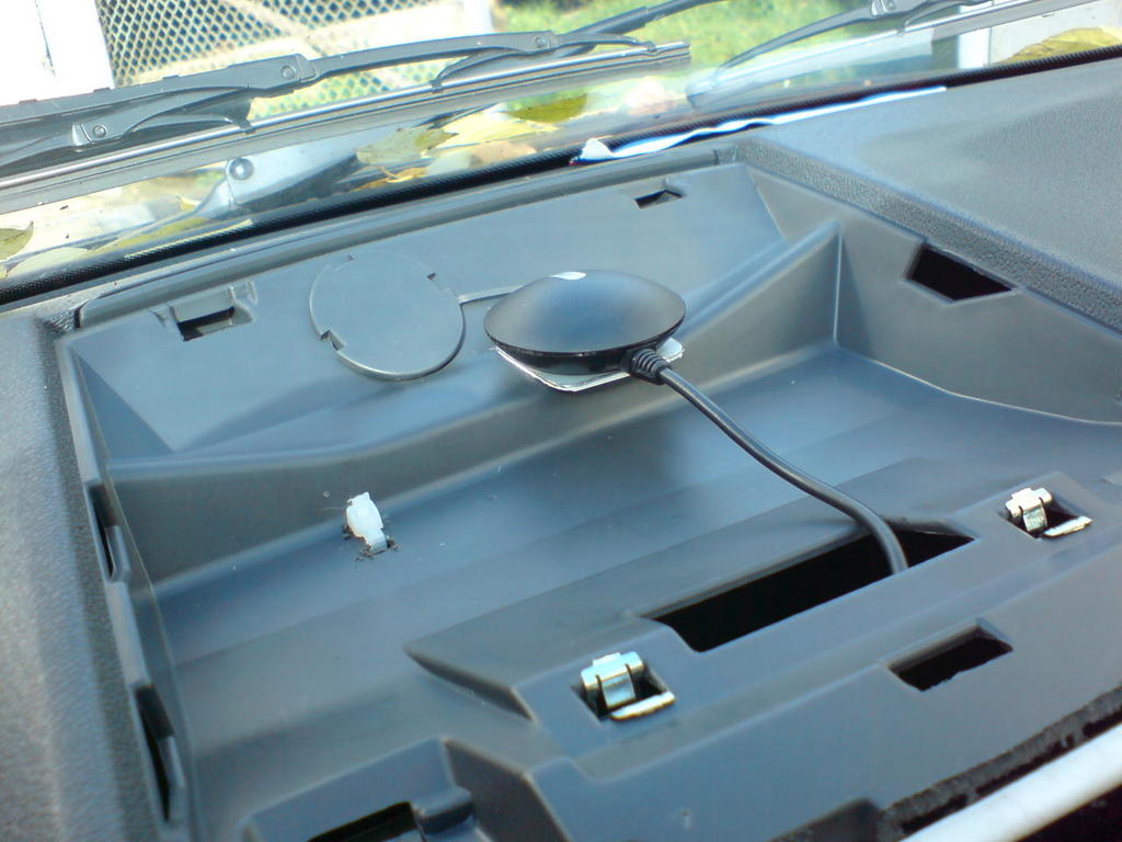

18. GPS приёмник установил под верхнюю крышку, она приёму не мешает.

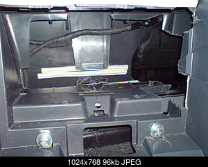

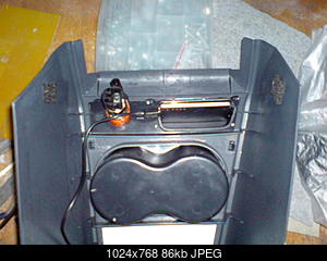

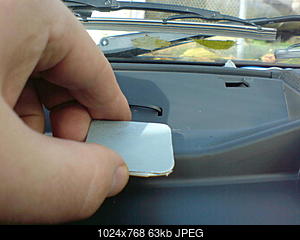

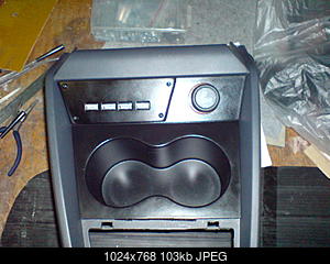

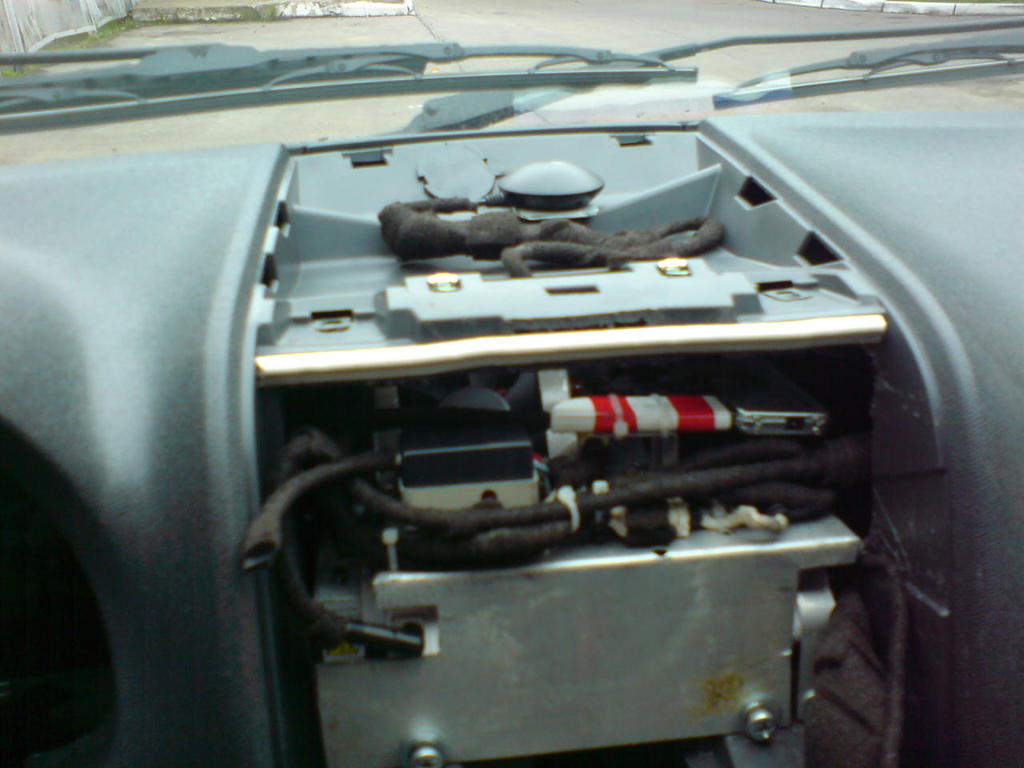

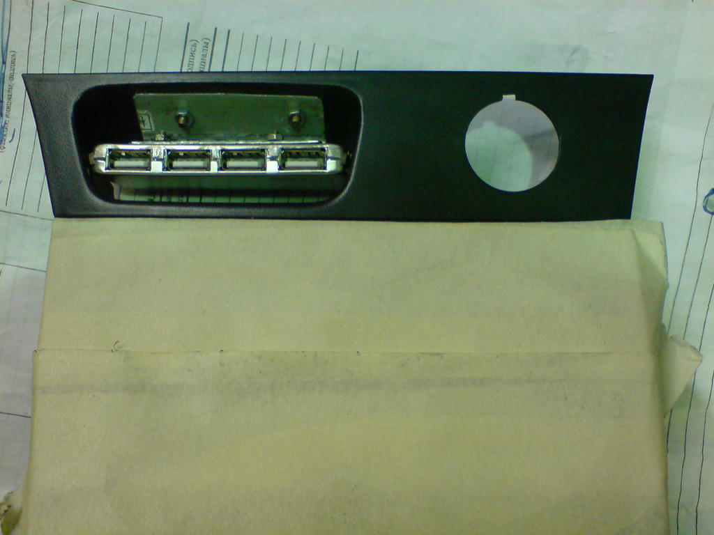

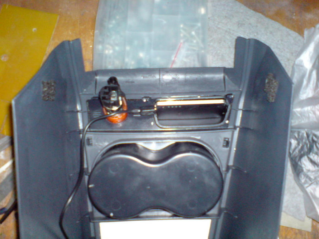

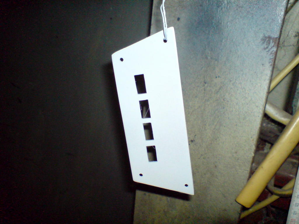

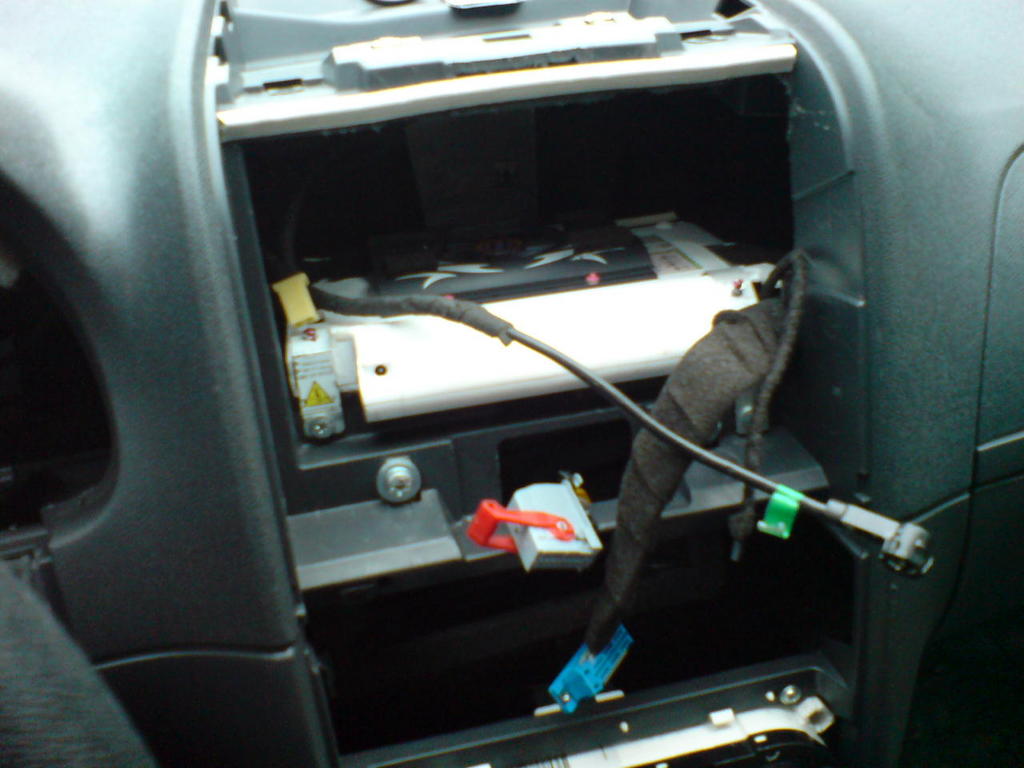

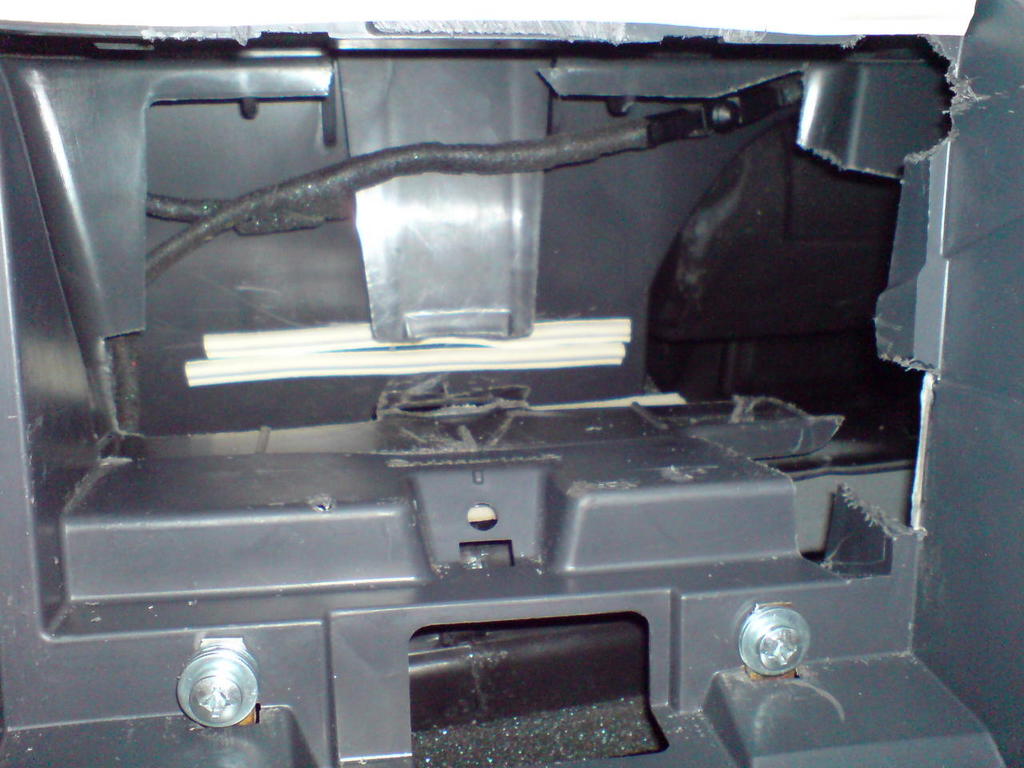

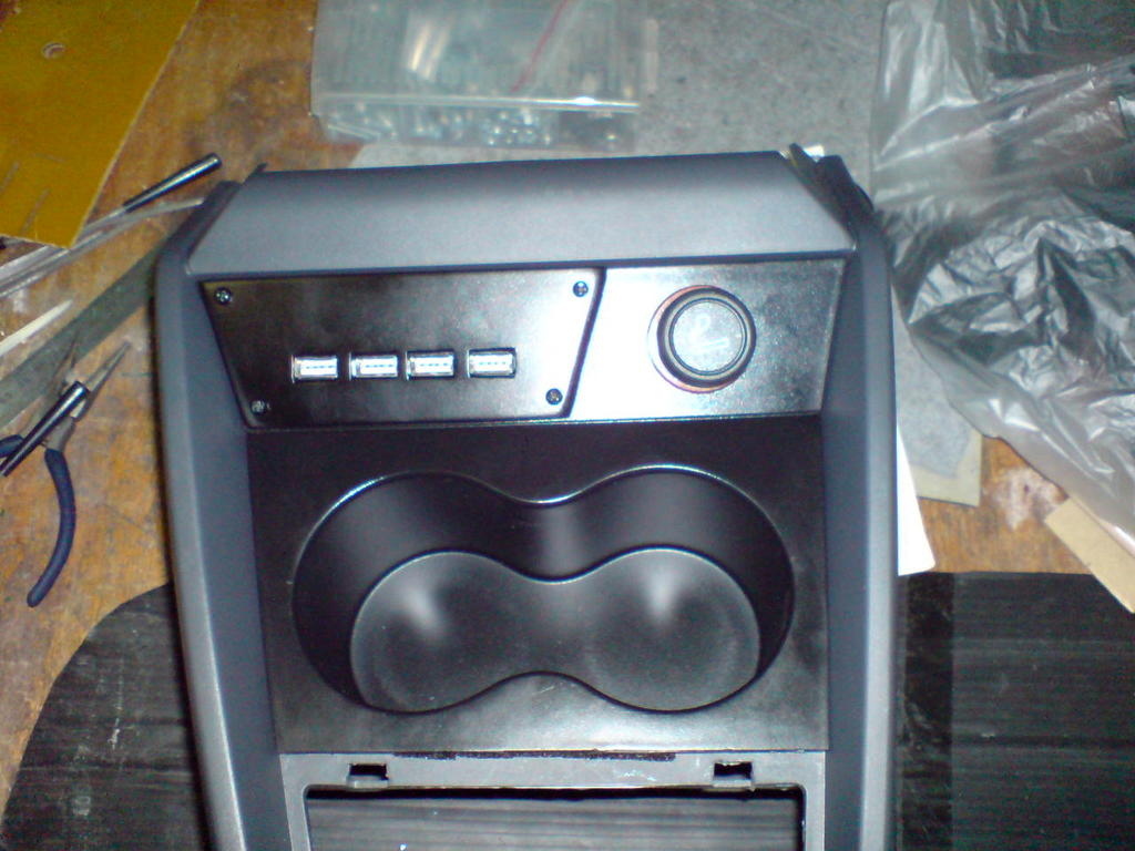

19. Описание установки дополнительного концентратора USB :Место выбрал рядом с прикуривателем.
1. Снял "туннель", вынул прикуриватель, вынул пластмаску в которую устанавливаются бутылки и пепельница.
2. Отпилил днище в углублении рядом с прикуривателем.

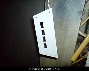

3. Разобрал разветвитель. Из 1мм стали выгнул заготовку и прикрепил к корпусу разветвителя, 2мм винтиками.
4. Вырезал из 1мм текстолита переднюю накладку. Потом грунтовка и окраска.
5. Прикрепил накладку 4-мя чёрными саморезами.
P.S. Провод USB, который даётся 50см, я купил 1м.
Провод я обмотал лентой, антискрипа, шириной 1см.

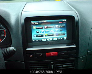

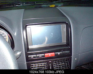

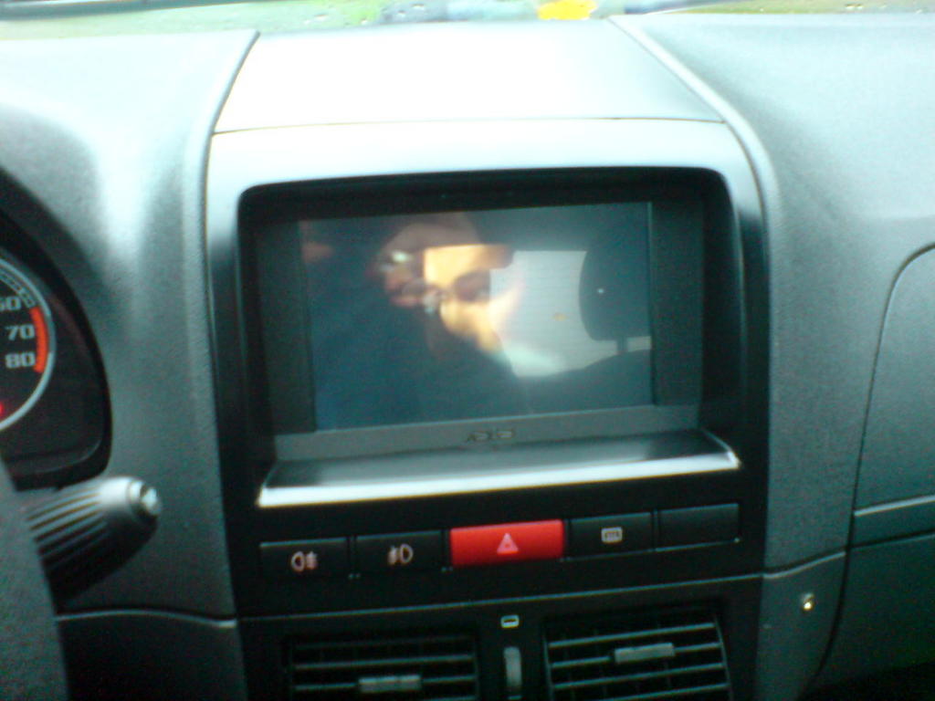

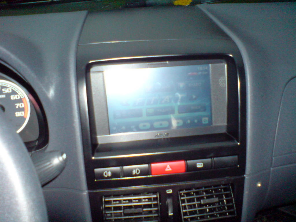

20. Собираем всю облицовку и подсоединяем провода.
Вот кажется и всё. В будущем! хочу поменять материнку на 4G!
Amisu вне форума   Ответить с цитированием

Непонятно, почему в картинках 2 варианта кабеля к матрице...

Аккуратно, продуманно, молодец.

Сообщение от @lex Посмотреть сообщение
Молодец! Разгледел. Первый вариант: контакты зделаны из платы. Второй вариант: матричный контакт припаял к шлейфу!
Наверное возник вопрос: зачем сделал второй вариант?
Контакт возле матрицы выточил не очень точно, периодически при тряски экран раскрашивался в красный цвет!
Хочу заметить, что первый вариант проще в изготовлении.

Хорошо сделано!
Машинка как-будто специально предназначена для установки компа. В особенности монитора.

А что там аккумулятор родной ежовский делает? Оставить его решил что-ли, так это плохо.
Есть тема про звук ежей , как раз у нас ежи похоже одинавовые, никак не могу найти кто-бы биос для них откорректировал. Кстати, через ALC662 можно без всяких таймеров и цыки убрать.
