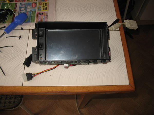

Заказал в Китай монитор,

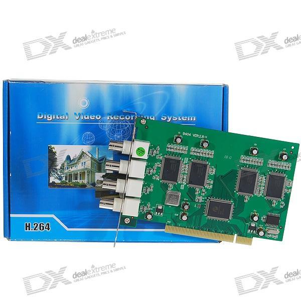

DVR карту,

Монитор вполне приличный, (хотя так как ни чего другого не юзал мнение может быть ошибочным) из косяков замечено только бракованный VGA кабель, вылечил паяльником.
Из плюсов
1 ЖК панель в нем HITACHI,
2 Есть вход для команды на переключения в AV2 для парковочной камеры.
3 Сразу включается в режим РС при подаче питания, ничего дополнительно нажимать не надо.
4 Поддерживает все разрешения, которые выдает материнская плата.

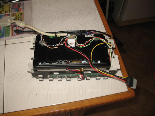

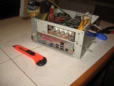

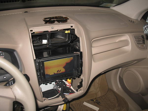

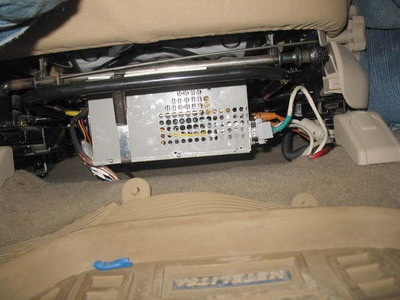

Пока думал из чего сделать корпус, наткнулся на старый, Советских времен прибор неизвестного мне назначения. Из алюминиевых частей его корпуса изготовил свой.
На фото первый вариант корпуса, потом, купил нутбучный вит, и сделал корпус меньше, хотел разместить под панель на место 2 дин магнитолы,

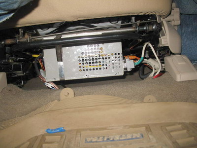

На местной Интернет барахолке купил б/у усилитель Blaupunkt GTA 450

Для изготовления рамки под монитор использовал листовой пластик, из ящиков от старого холодильника
Склеил все на дихлорэтан, и покрасил.

а зачем в райзере сетевая карта? встроенной не хватает?
Воткнул для примерки чтобы отверстия и вырезы подогнать.
Планировал поставить ТВ тюнер, но не вышло, платка видео регистрации определяется как четыре устройства, а это максимум для PCI.

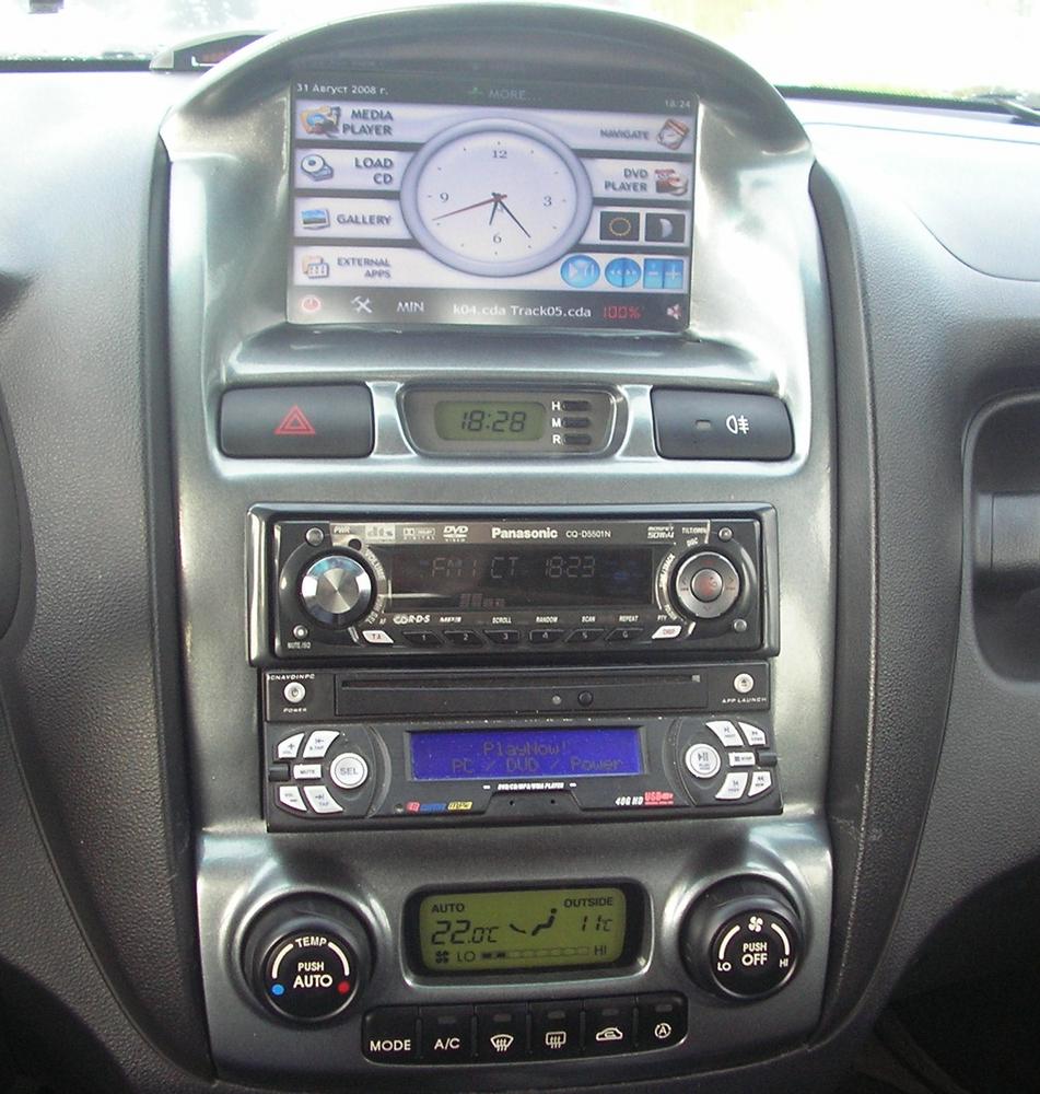

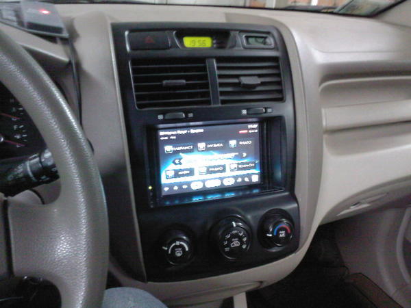

Вот такой

Сообщение от Юрий684 Посмотреть сообщение
А такой вариант установки не рассматривал
Думал, хотел воздушные решётки вниз, а моник в верх, но потом побоялся панель курочить, решил пока так пойдет (малой кровью).
Но ведь никогда не поздно...
Дело не в этом.
На GCLF2 райзеры в принципе не работают, на слот не разведены дополнительные лини PCI.

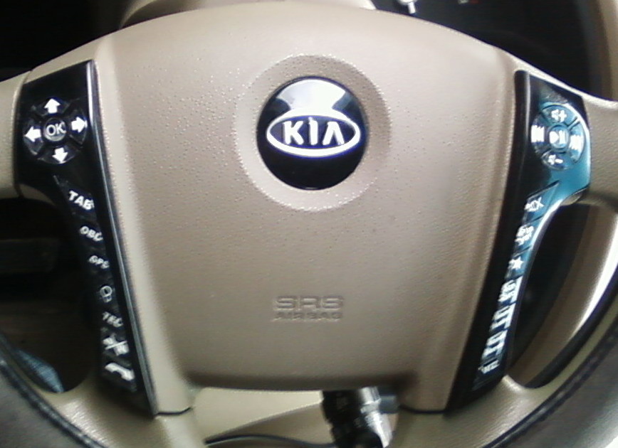

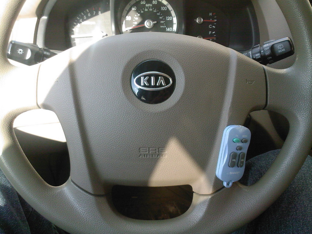

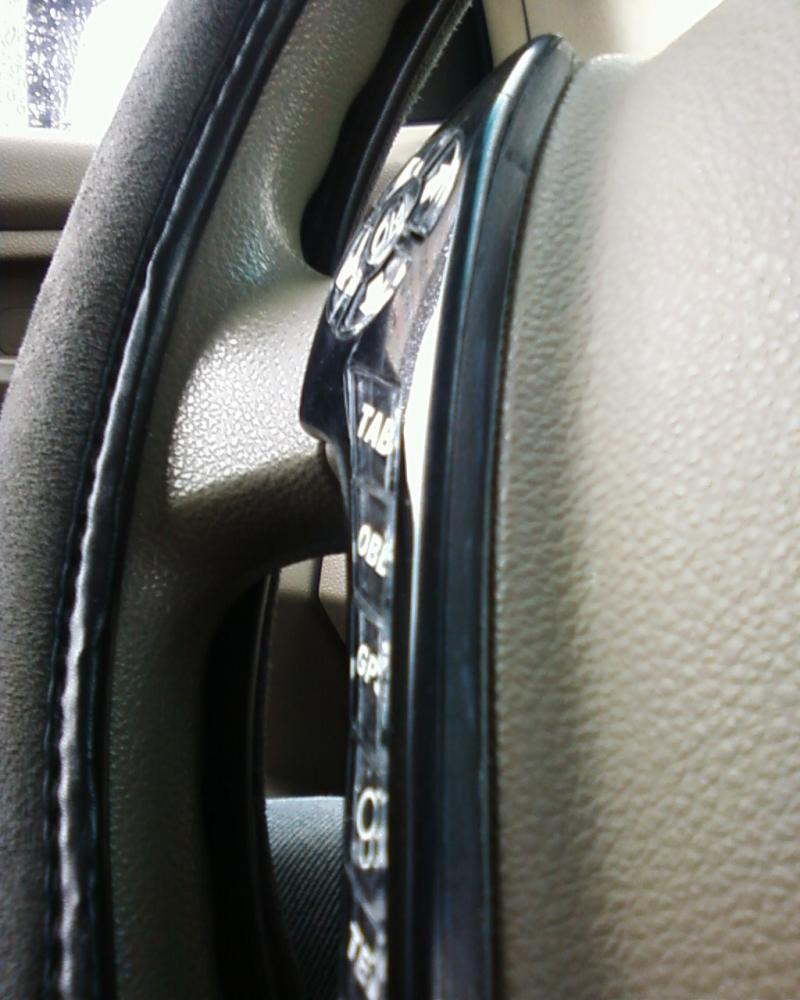

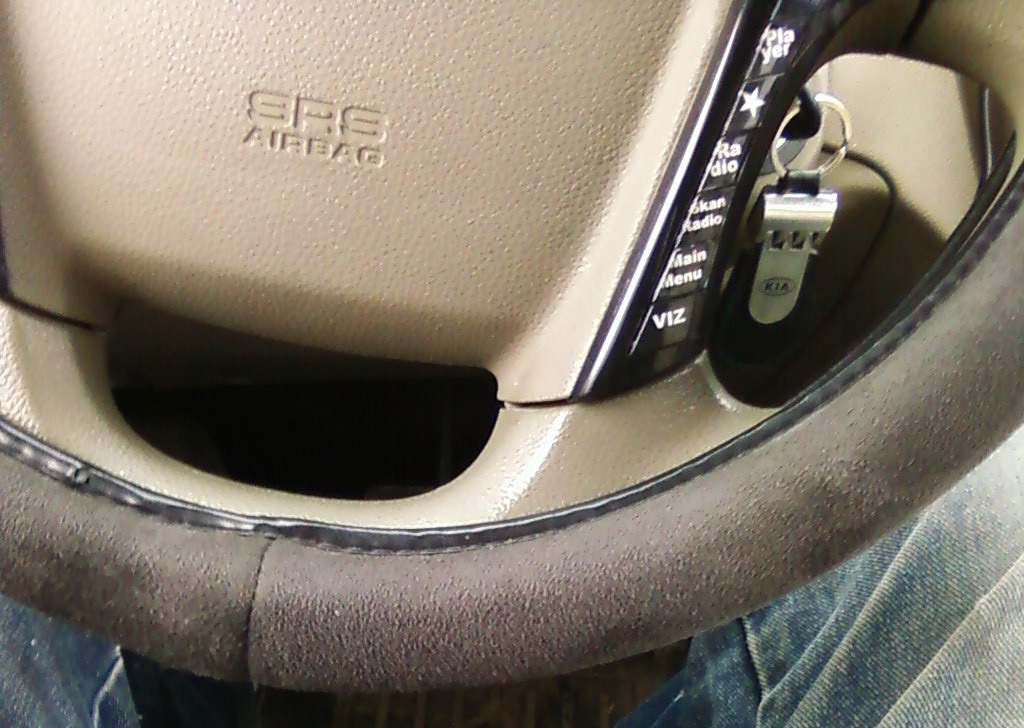

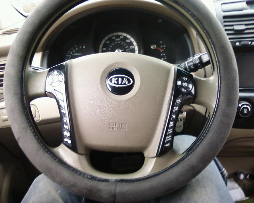

Сделал кнопки на руль, пульт ДУ,
