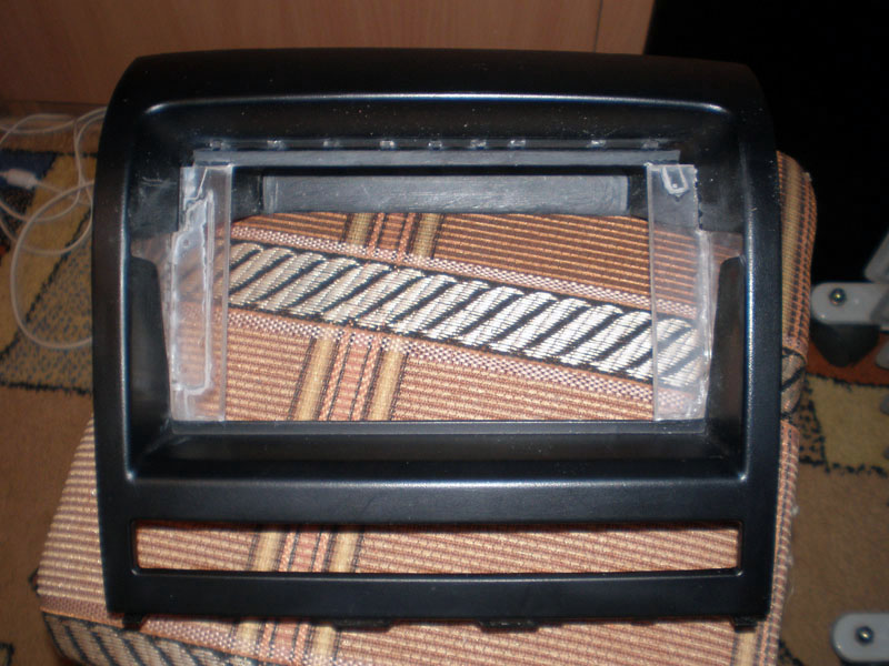

Немного ушёл в другую тему. Начиная с поста №102.
Там же в итоге нашёл решение своей проблемы. Не без помощи TinyQ. Сгенерил дрова, матрица завелась.

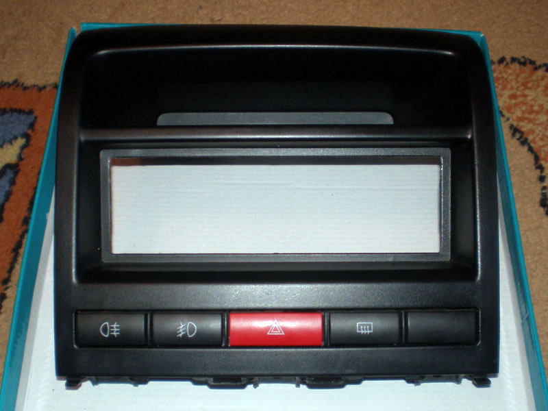

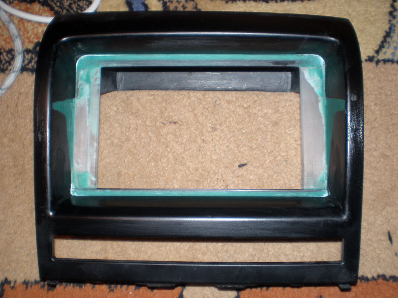

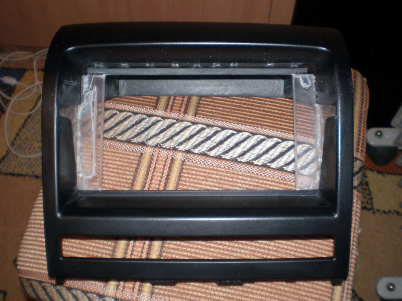

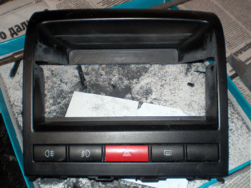

Начал пилить рамку:
ID:	14464   Нажмите на изображение для увеличения
ID:	14465   Нажмите на изображение для увеличения
Последний раз редактировалось @lex; 11.01.2010 в 11:32.

Сообщение от @lex Посмотреть сообщение
.. Начал пилить рамку:
Не могу без содрогания смотреть на распиленную рамку
M_A_X вне форума   Ответить с цитированием

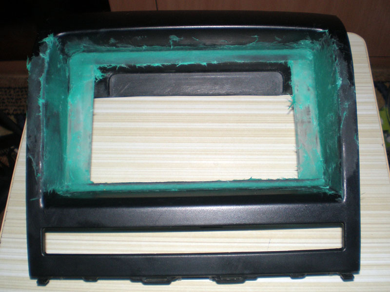

То ли шпаклёвка оказалась говённой, то ли отвердителя мало добавил, кароч сохнет уже 4 дня. Твердеет хоть и медленно, но верно. Фоты позже.
О-о
Я бы на твоем месте заменил-бы ее. Возможно что если встанет, то на жаре может потечь.
Я у себя смотрю - если в течении 10-15 минут начинает твердеть, то нормально. Если не хочет - сдираю и развожу новую.

схватываться она стала почти сразу...
значит придётся стачивать до мяса и ложить ещё слой...
из пустот уже не выковырять...

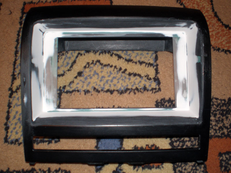

Шпаклёвка со стекловолокном застыла в камень через неделю (выковыривать не стал - некогда было ей заниматься).
Обшкурил, положил слой финишной, вывел контуры. Получилось весьма недурно. Для первого раза... Переделывать неохота - вряд ли лучше сумею.
Купил краску для бамперов. Говорят, что на пластик ложится хорошо, грунт не нужен. А вы, коллеги, что скажете?
А вот и фоты:
Кстати, как их делать маленькими (типа иконок)?
ID:	14656   Нажмите на изображение для увеличения
ID:	14657   Нажмите на изображение для увеличения
