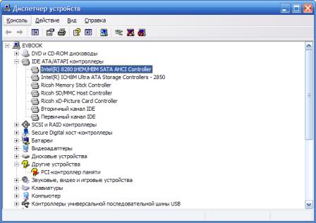

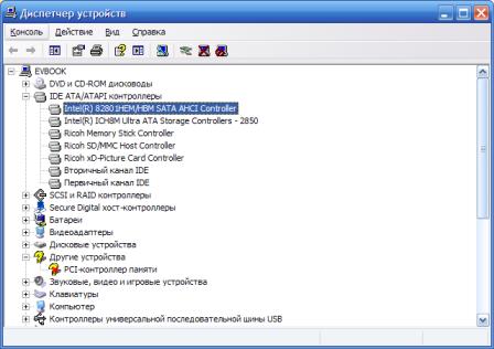

1. Запускаем Диспетчер устройств (Мой компьютер -> Свойства -> Оборудование -> Диспетчер устройств), заходим в IDE ATA/ATAPI-контроллеры и выбираем первое устройство (на скрине устройство уже установлено. У Вас оно будет стандартное для IDE):

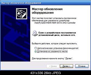

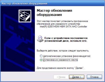

2.Выбираем установка из указанного места:

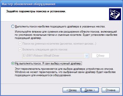

3.Не выполнять поиск…

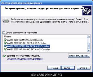

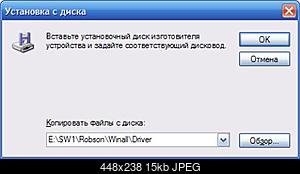

4. Жмем Уст-ть с диска:

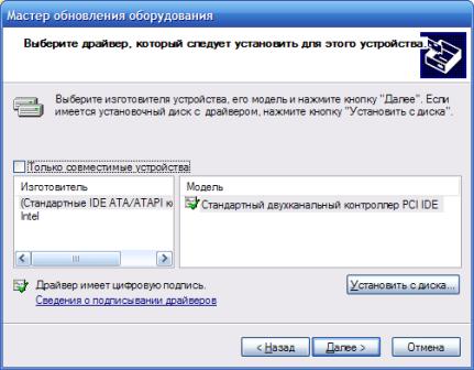

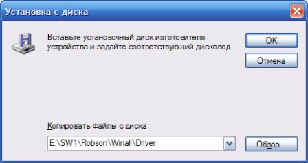

5. Распаковываем скачанные драйвера в папочку и указываем к ней путь…

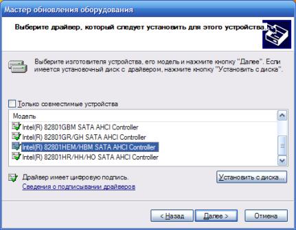

6. Выбираем драйвер, предварительно сняв галку с «Только совместимые устройства»:

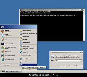

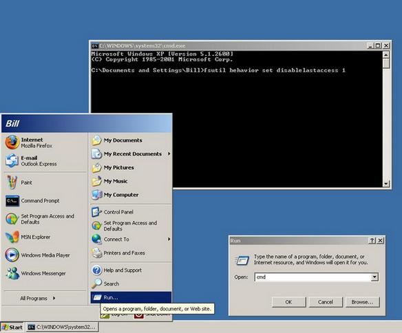

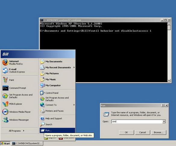

Следующей функцией XP, которую полезно отключить, является функция записи в параметры файла времени последнего доступа. Нажмите "Start/Пуск", "Run/Выполнить", введите в командную строку "cmd" и нажмите клавишу "Enter":
Введите команду "fsutil behavior set disablelastaccess 1" и нажмите "Enter".
Восстановить функцию можно, поменяв цифру 1 на 0. Параметры времени последнего доступа к файлу могут быть необходимы для некоторых программ резервирования, которые будут копировать только изменённые файлы.

В БИОСе включаем AHCI в настройках контроллера SATA (если есть). По идее это должно заставить виндовс сразу поставит дрова сата с поддержкой AHCI.
Если дистрибутив XP без встроенных дров AHCI/SATA, то винда в процессе установки просто не увидит диск, необходимо будет нажать F6 и подсунуть дрова на дискетке.
Устанавливаем винду в раздел созданный на первом шаге, используем опцию «форматирование NTFS (быстрое)» или что-то типа этого чтобы не сбить выровненную и отформатированную партицию.
Быстрое форматирование поменяет размер кластера по умолчанию... Отсюда форматировать ничего не нужно, ведь согласно описанию раздел уже должен быть отформатирован.
