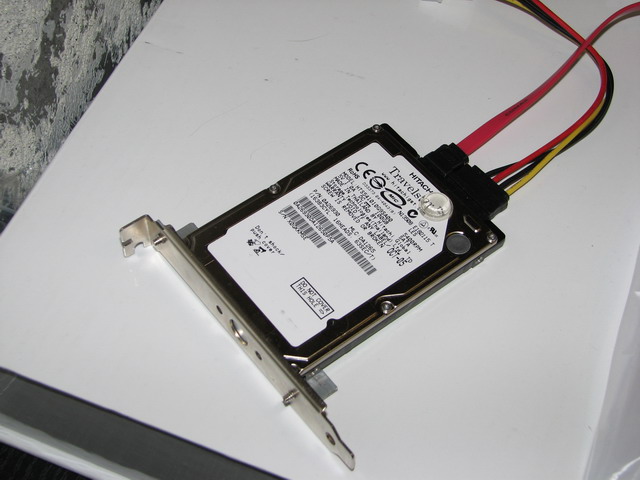

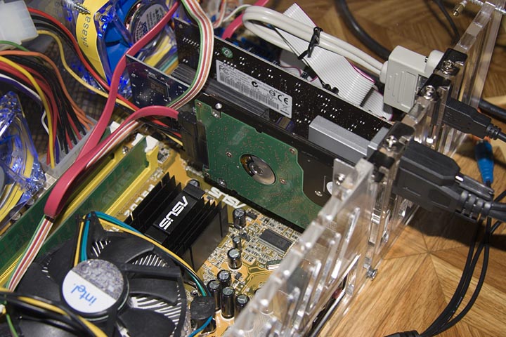

А я даже крепление к бучному харду придумал, ставится вместо заглушки PCI/AGP слотов, у меня так изначально и стоит. Фотки крепежа и как он размещен в корпусе смотри ниже:
