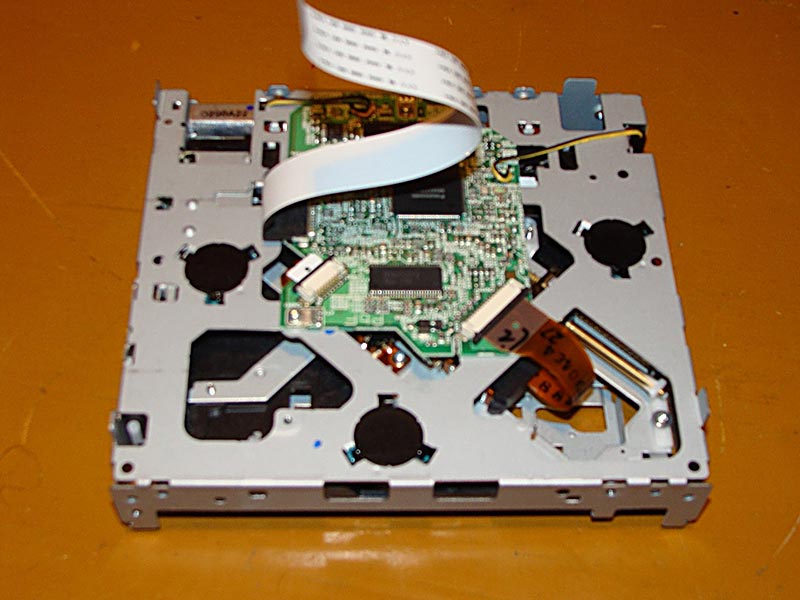

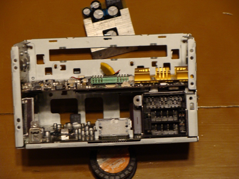

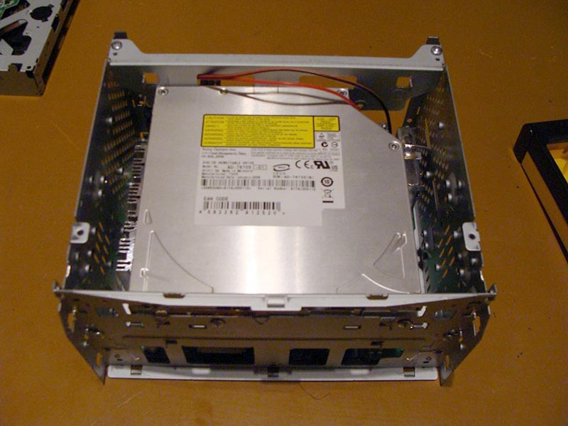

Я вставлял, нормально все работает. И вставляется и извлекается.
Спереди алюминевый уголок 10х10х0.5 с зади родная распорка.
По середине еще и мамка от нетбука примостилась.
P.S.
Это внутриности родной магнитолы с hyundai i30.
