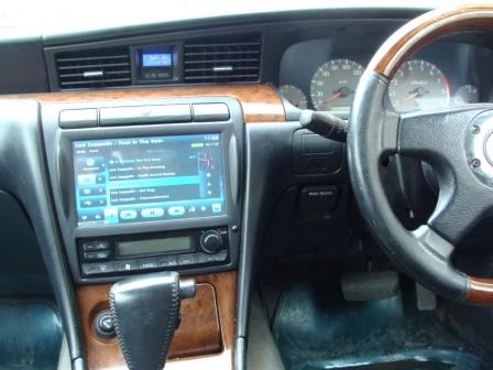

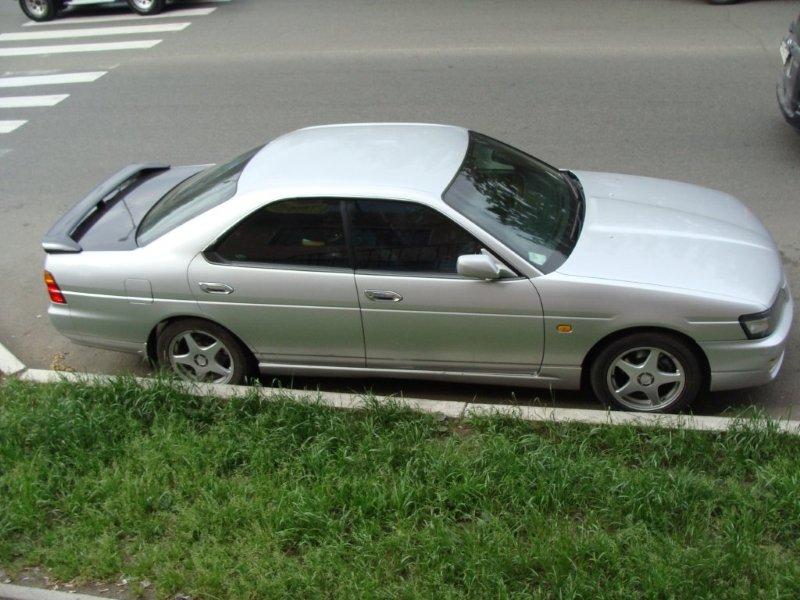

С начало была куплена самв машина конструктор взамен лауреля 1986 года

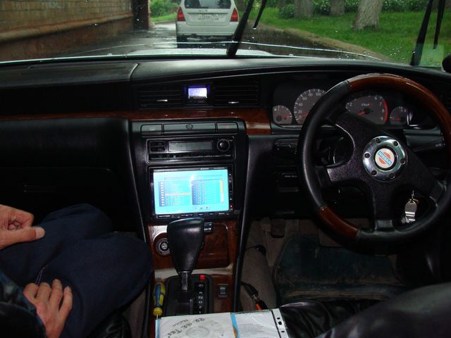

Вид спереди
сначала стоял кетайский Pioner тачскрин двухдиновый 6т стоил в принципе работал но как всегда чего-то не хватало

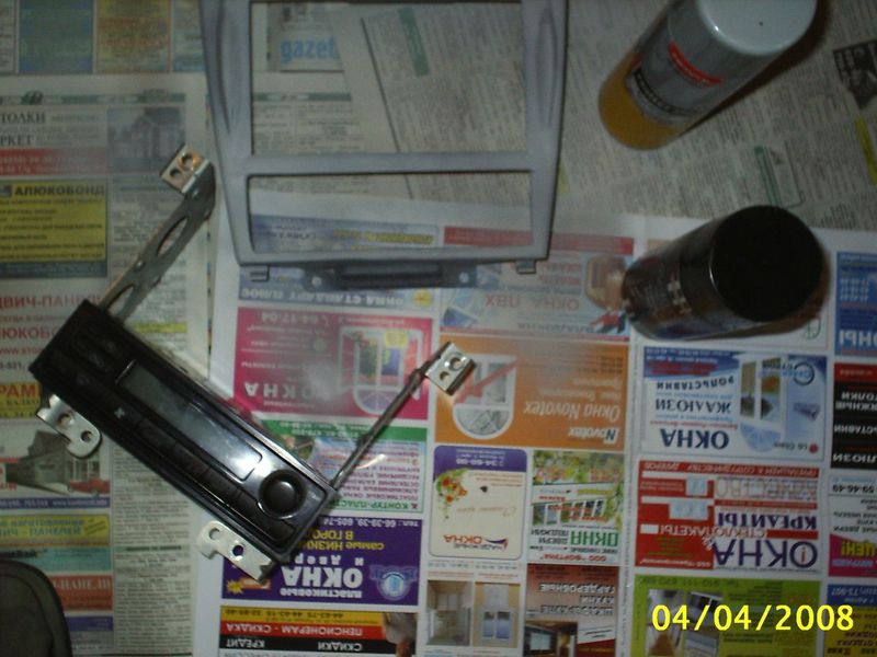

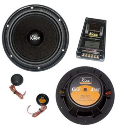

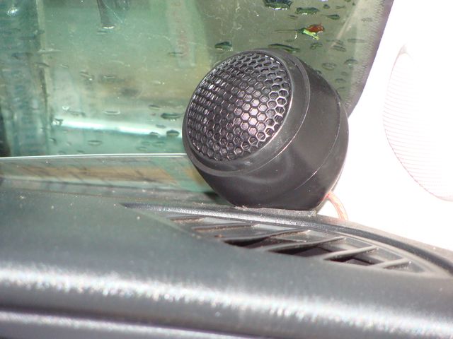

Начал с того что были куплены передние динамики ,к сожалению как разбирал двери, как делал подиум для динамиков из фанеры ,как делал шумоизоляцию дверей, салона ,фоток не делал так-как про писюка еще и в мыслях не было

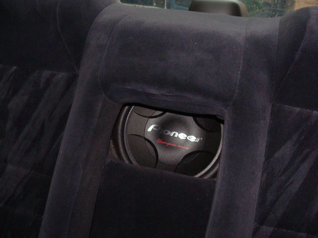

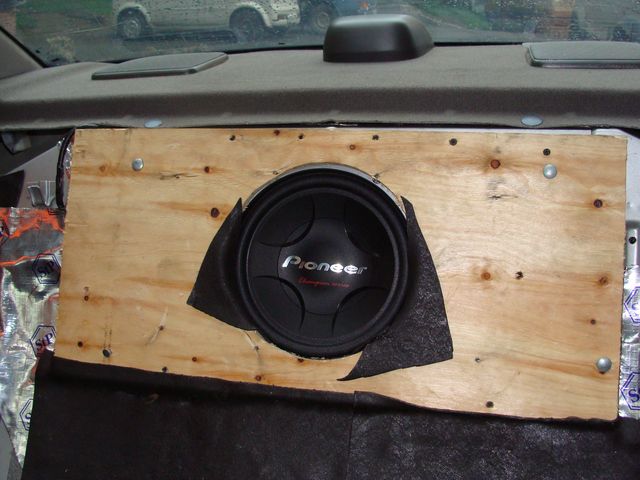

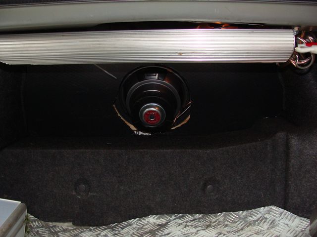

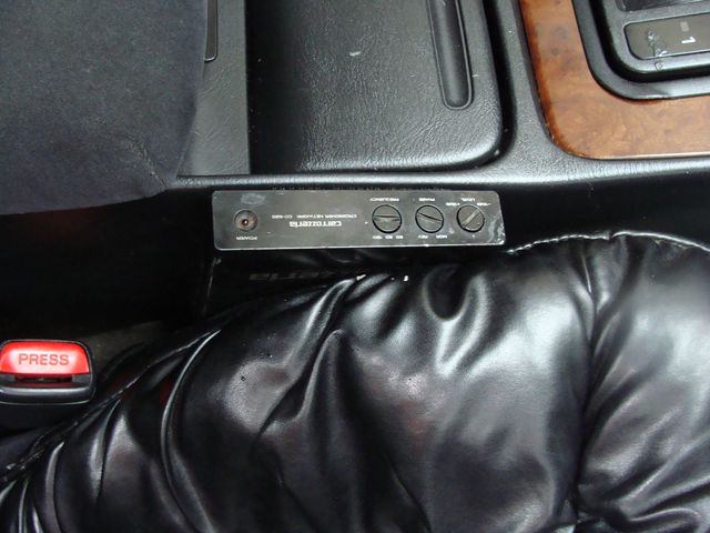

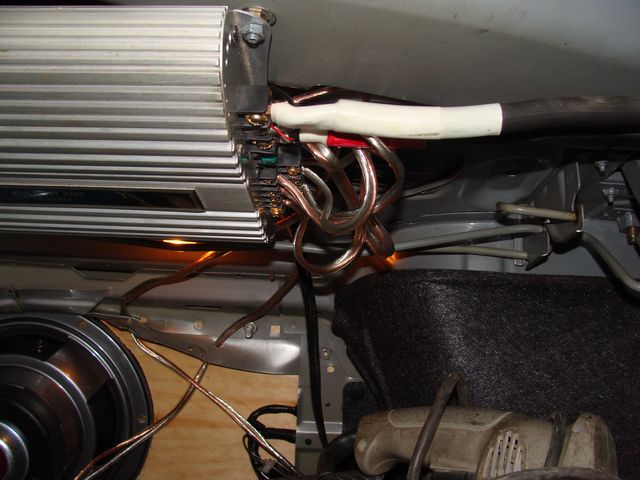

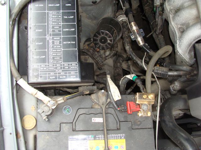

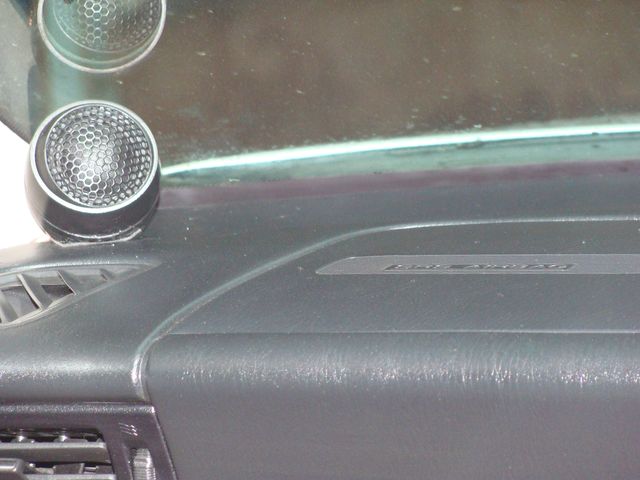

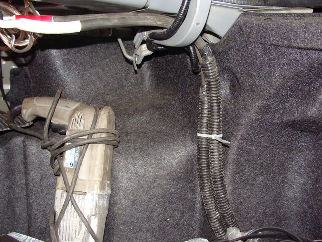

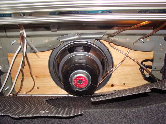

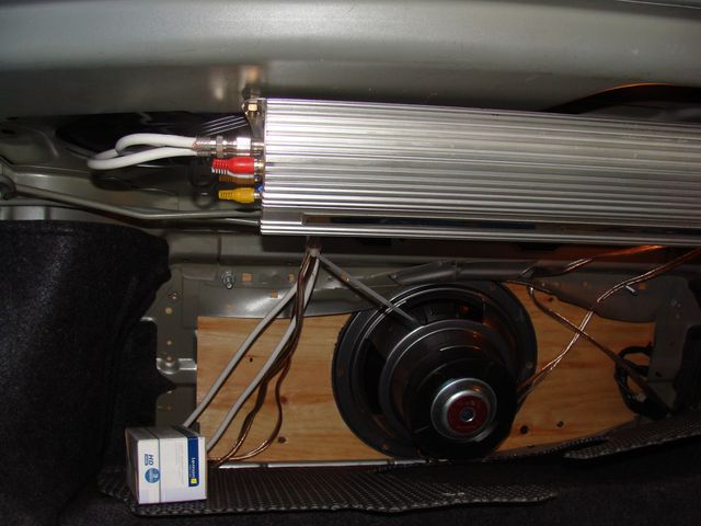

Также прикупил фришный нч-динамик ,бушный шестиканальный пролоджи, который аккуратно встал на заднюю полку, динамик вставлен между двух
фанерных листов, по 20 мм каждая и вставлен за задним сиденьем ,проводку делал силиконовым кабелем 2,5 квадрата ,силовые кабеля отдельно плюс и минус по 35 кв каждный ,были брошены по лонжерону ,прихвачены стальными стяжками к топливным трубкам ,естественно каждый в своей стальной оболочке, для саба поставил кросовер с кетайской головой все это вроде как работало ,но чего-то не хватало

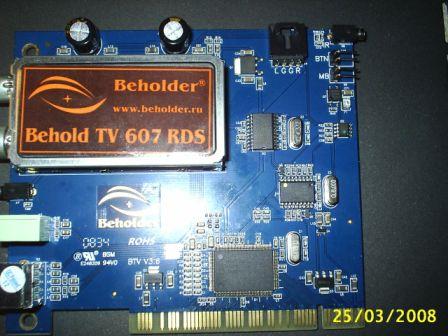

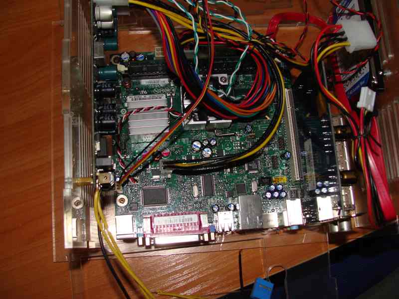

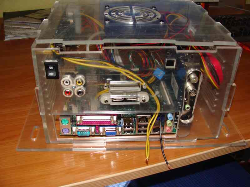

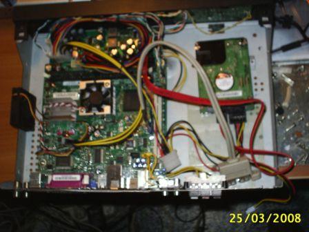

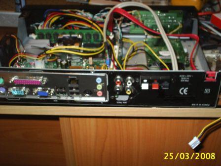

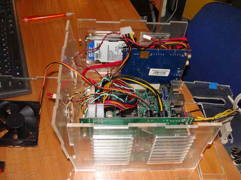

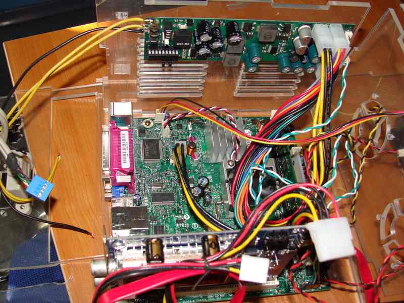

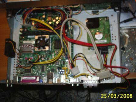

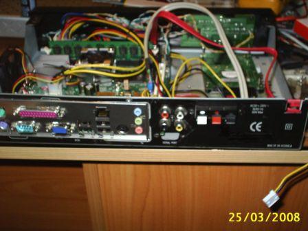

Состав системного
1 Мать Intel D945GCLF2 945GC/ICH7+Atom330(1.6Gh 2x512Kb) 1xDDR2-667 D-Sub 1xPCI 4-ch 2xSATA 1xU100 LAN mini-ITX
2 HDD- ноутбучный 500 гектар
3 TV плата Beholder
4 Блок питания M2-ITX
5 Три вентилятора
6 Оперативка 1 г

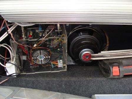

Корпус сначала делал из старого спутникового ресивера ,но после приобретения Beholder-а пришлось отказаться от этой затеи ,немного подумав заказал в универе корпус из оргстекла ,на лазерном станке резали встал в полторы штуки красивый

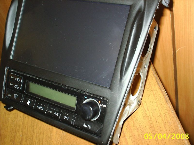

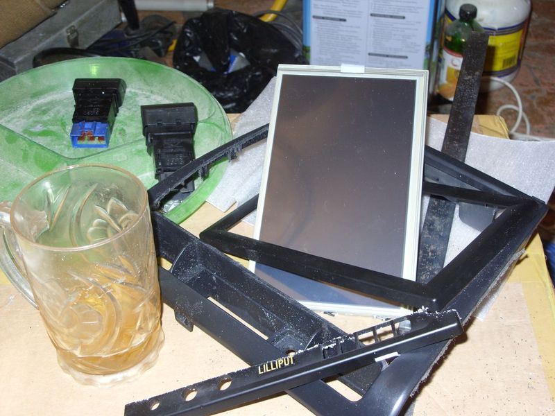

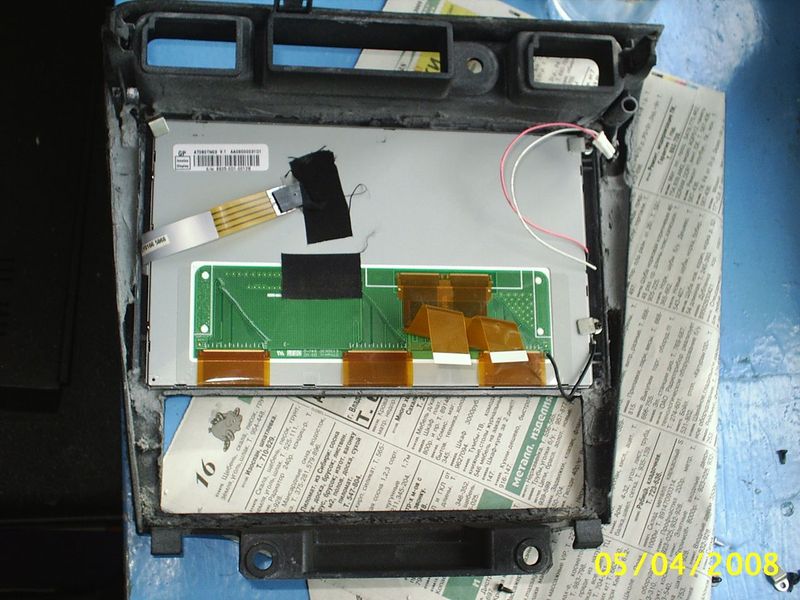

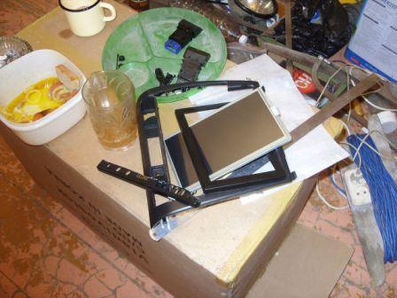

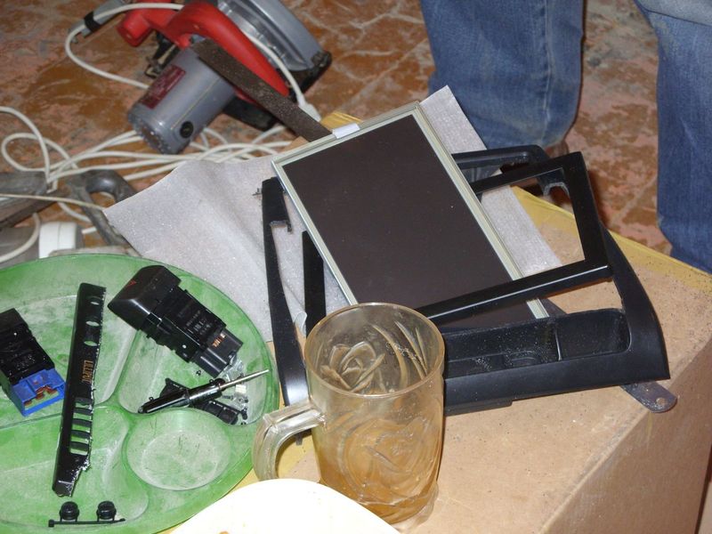

Монитор сначала купил 4на3 тайваньский за 9300
не подошел да и не понравился продал корешу в SURF
себе пришлось заказывать из столицы ждать три недели и
наконец пришел VGA монитор LILLIPUT 889GL-NP/C/T с сенсорным экраном

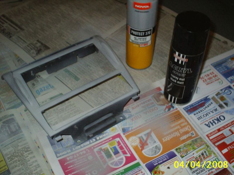

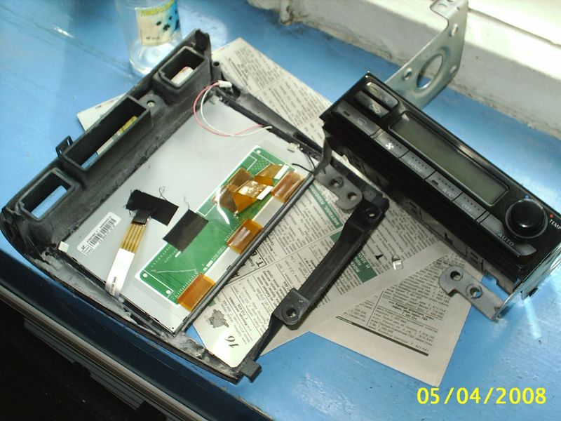

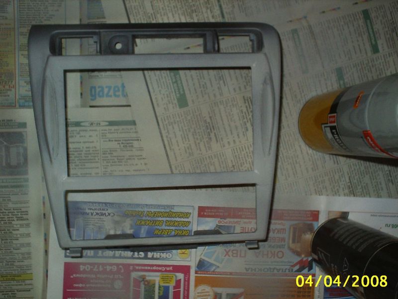

который был сразу же раздербанин на составляющие передняя часть корпуса была использованна в родную рамку все переделал управление кондишкой опустил вниз моник чуть повыше кнопки выводить не стал тока инфракрасник вывел на переднюю панель получилось вроде неплохо

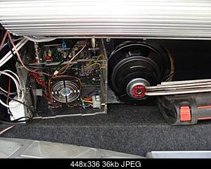

Сначала вставил системник в багажник рядом с сабом на двух болтах вкрученных в его же фанеру

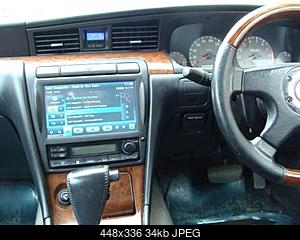

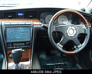

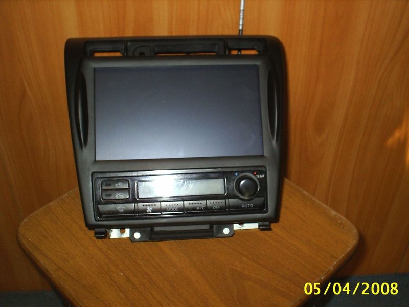

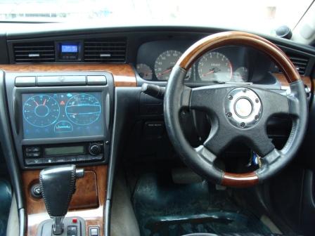

потом сам монитор в сборе с управлением кондишки
кнопки выводить как говорил не стал все внутри, между моником и кондеем справа вывел глазок инфракрасника

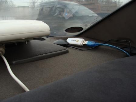

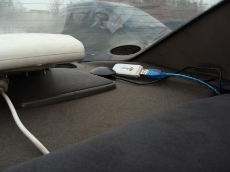

Антенное хозяйство пока расположилось на задней полке ,там большая белая TV-FM антенна ,думаю переделать , Черненькая ЖПС,и маленькая беленькая ЖПРС от билайн
Еще времено поставил ЮСБ-шную камеру на козырек пасажира, не знаю как на такой длине кабеля будет работать
Вааще кабеля VGA и USB тачскрина , хаба нарасщены еще на три метра удлинителями и под центральной консолью проведены под заднее сиденье
и в багажник к системнику с запасом
Все работает без особых срывов, кроме камеры, тормозит сильно,
звук получился отличный, сам не ожидал, тока почему-то если нет музыки ,слышно шипение еле- еле и кажется это шипит комп
еще не разбирался и при заводке слышен свист генератора чуть- чуть, изменяющийся одновременно с оборотами, как будто турбина работает каторой нет, все это шипение свистение не зависит от прибавления
уровня громкости. странно
