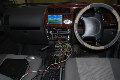

По мере проведения работ буду выкладывать фотки и комментарии.

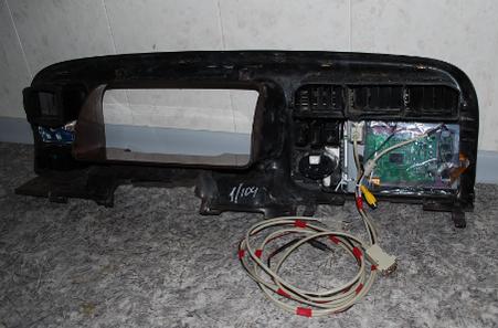

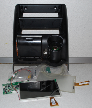

Ну а пока вот.... сама машинка и панель машинки с будущим мониторчиком

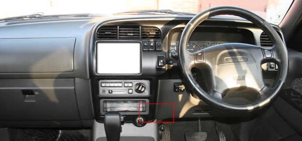

Далее...

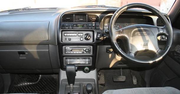

Детальное изучение строения нижней панели что приведена на второй фотографии и конструкции всего нижнего отсека показало, что монтаж манитора в этой области практически невозможен. Выставить нормальный угол не получается и вообще монитор получается практически не видимым с водительского места. поэтому было принято решение координальной "перестройки". Для этого я решил переоборудовать верхнуюю панель торпедо.
Ниже приведен изначальный вид и "прикидка" будущего варианта.

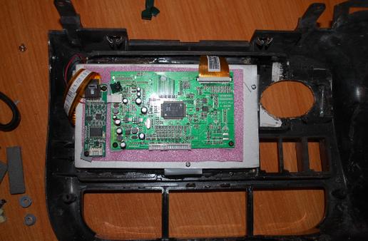

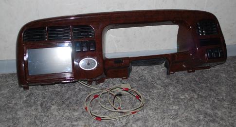

В результате были перенесены: блок управления климат-контролем, ряд выключателей, а панель основательно перекроена с использованием оргстекла, шпаклевки, пластика, эпоксидки и небольшого количества матов. Естественно, всю панель пришлось перекроить и, ввиду того, что внешний вид ее был испахаблен ничего не оставалось делать как отдать ее на покрытие по технологии 3Д-лейер (это я давно уже хотел сделать).
После чего, наконец дождавшись пока покрытие будет выполнено фирмой, я начал монтаж монитора.

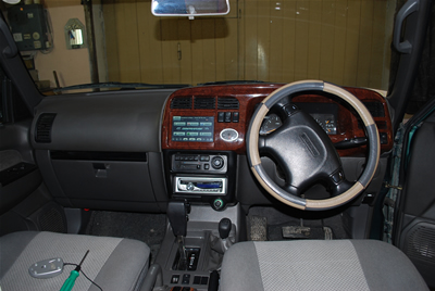

В итоге получилась достаточно простая конструкция, в случае чего легко размонтирующаяся. Для отвлечения излишней влаги, поверх бутерброда (экран+тачскрин) я установил металлическую пластину и на ней уже закрепил платы контролеров. Для облегчения снятия всей панели (мало-ли чего) все кабели подключаются через разъемы. Закрыть сверху все это коробочкой не удалось (есть ограничения в рабочем пространстве торпедо, да и коробочки подходящей не нашлось), поэтому защиту от пыли и прочего мусора обеспечивает плотный полиэтилент банально усаженный на скотч (особой красоты тут и не надо). В результате получилось вполне симпатишное произведение народного творчества.

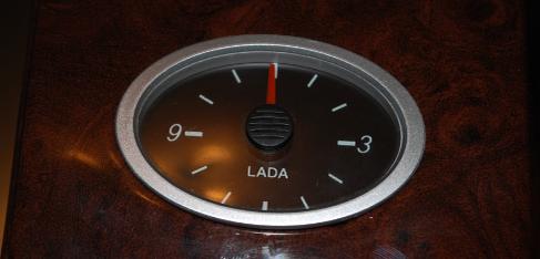

... а да, чуть не забыл. Переделывая панель я совсем выпустил тот факт, что после переделки я остаюсь без часов. Прошвырнувшись по магазинам, наткнулся на очень да же прикольный вариант от отечественного производителя. Часики от Лада-Приора. Очень даже неплохо вливаются в общий стиль оформления панели, а наличие стрелок придает некоторый шарм. Вот и пускай кто скажет что я не патриот и не поддерживаю отечественного производителя

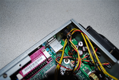

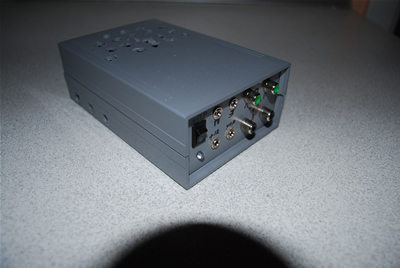

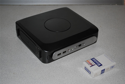

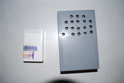

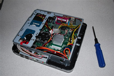

Вчера закончил основные работы по компу и усилку.
Комп.
Решил поэкспериментировать с таким комплектом.
Материнка mItx Intel G45/D945GCLF2
Память 1 Gb
Винт 80
Корпус Morex T3300 60W
Windows XP
Получилось то, что на картинках ниже.
Производительность Atom 330 на текущих задачах (а их пока и нет никаких) вполне увтраивает.
Встроенный звук Realtek..... ну не совершенство конечно, но ожидал худшего... Буду ставить ченить от Creative, но попозже.
Для питания монитора вывел от встроенного блока питания 12 в, они же и будут использоваться для включения усилка.
Комп запитан от сети автомобиля через дополнительный стабилизатор (обычный китайский блок питания для авто, но 12 держит).

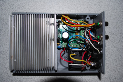

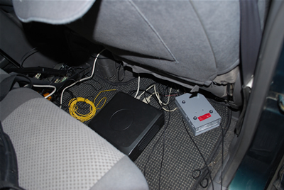

По усилку.
Как и планировал, собрал на готовой сборке TDA7560
Радиатор взял обычный от компьютера. Площадь рассеивания около 1200 см2. Сегодняшний день эксплуатации (практически на полной нромкости)показал, что в кулере потребности нет. Все смотрировал в пластмассовый корпусок с как-нипопади насверлеными дырками охлаждения (ну и фих с ними, один черт жить ему под сидушкой).
Питание на усилок подал прямо от сети авто, включение кнопочкой или через релюшку управляемую от системного блока компа.
Веридикт - вполне живой усилок, конечно 77 ватт с него не выдавить. Для любителя вполне пойдет. Пока буду копить денежку на более серьезную вещь.
