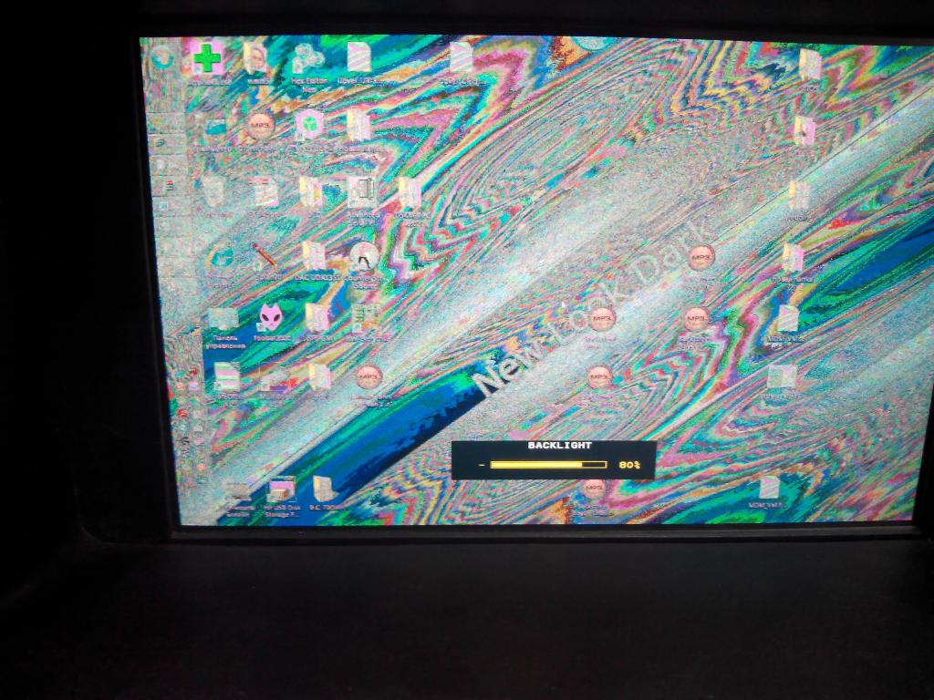

Прошился я, в общем, кое как. И вот чяво получилось.
ancc, это ваша последняя прошивка?

кое какие параметры матрицы не совпадают. это правится. странно, у вас точно n070icg-ld1?

Да вроде она. Может прошилась флеха не так как надо? OSD меню нормально отображается.

ancc. По поводу меню я к чему: может это последствие поддержки RGB? Меню отображается нормально, значит ли это, что параметры матрицы в норме?

В любом случае это неверные настройки матрицы. И вот что получается, похоже даташиты которые есть в интернете ничего не значат, на одних и тех же матрицах могут быть разные параметры, как будто кто-то берет разные матрицы и клеит на них одно название (причем это запросто может быть). В моей LD1 те настройки работают нормально, а на вашей LD1 искажаются цвета.

в вашей версии нет поддержки RGB, поддержка есть в отдельной версии, которую я никому не рассылаю.

далеко не факт что однотипные, поэтому ничего отправлять не стоит. проверю вечером.
