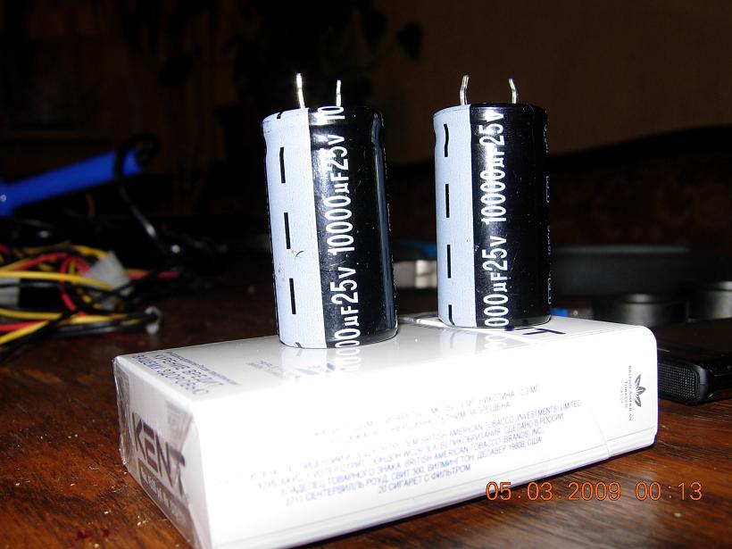

2500*25 можно выкинуть - он там не нужен. Хотя это не принципиально. Откуда подаешь питание на этот фильтр? Где он расположен? Нужно ставить как можно ближе к монитору.
Старый 07.03.2009, 01:12   #82
попробуй хотя бы временно брось питание для моника от компа, и плюс и минус, и провод возьми потолще, квадрата полтора.
должно помочь.
ты это сделал?.....похоже что нет
а на фильтр зря потртил деньги, т.к. такой фильтр работать точно не будет, да и не фильтр это совсем.

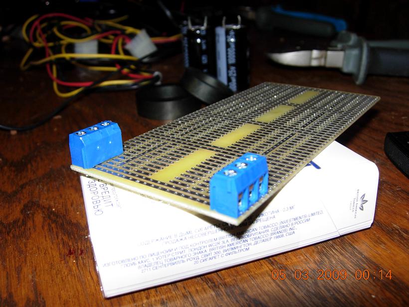

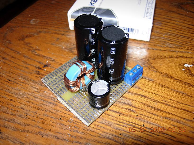

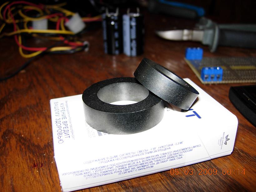

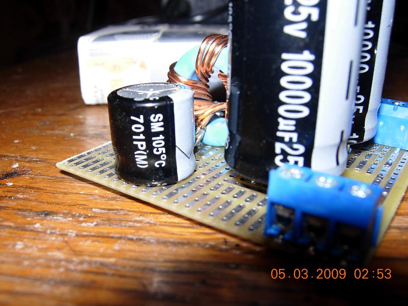

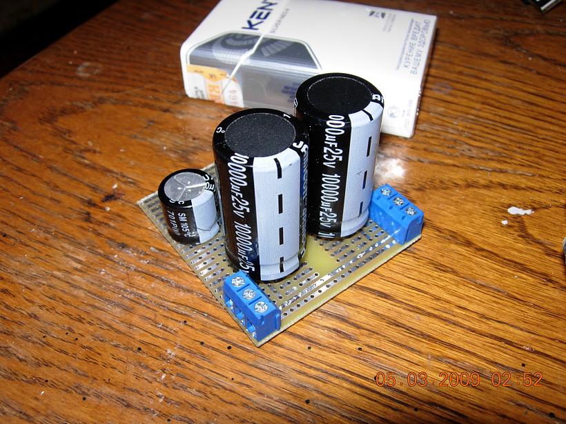

Что значит не сделал, сделал конечно!
но это не работает!!

Только кольцо взял другое, щас перепаиваю!
Так что его не перед питанием компа ставить? а на питание монитора?, поясните, а то запутался совсем!
Все в багажнике! перед БП компа, монитор запитан от прикуривателя.

монитор от прикуривателя, это самое грязное питание...
у самого сейчас в прикуривателе, даже не задумывался откуда помехи, мирюсь

Сообщение от Aleksey_ya Посмотреть сообщение
Конечно же на питание монитора. Причем расположить как можно ближе к монитору. Питание на фильтр подать из тех же точек что и на БП компьютера, а с фильтра на монитор.

шум может возникать и от плохой земли, я кинул кабель Г4 от штатной точки заземления. землю брать из одной точки
