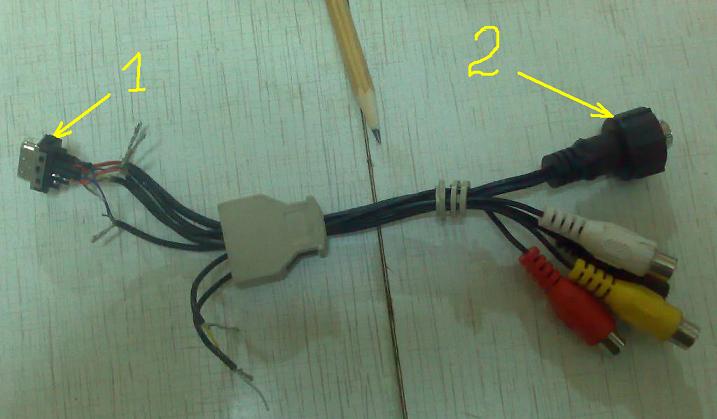

Подскажите, пожалуйста, распиновку кабеля к монитору лиллипут 8' 640х480, Lilliput 859GL,
стал возникать белый экран, пробовал рассоединять разьем №2, что на видеокарту и usb идет(не питания), включал монитор при рассоединенном этом разьеме- включался в режим PC, затем соединял данный разьем №2 и монитор показывал картинку с компа, потом и это перестало помогать, полез внутрь- обнаружил вероятность перетирания проводов на разьеме №1 что к монитору подключается, при вскрытии разьема обнаружил оторвавшиеся проводки, какой куда- не знаю... также обнаружил много проводков массы скрученных между собой, к какому контакту разьема подключать- непонятно

неужели все настолько заняты, что не могут потратить пары минут тестером позвонить какой провод на разьеме 1 какому проводу на разьеме 2 соответствует?
или я не в той теме про проблеммы с лилем пишу?

Сообщение от Суворов Посмотреть сообщение
Если разъемы совпадают с PCM 800, то вот
Разъемы монитора PCM 800.zip

Сообщение от gennadySPb Посмотреть сообщение
Вложение 12335
спасибо, да, совпадают.
этот кусок кабеля как раз цел у меня, на всякий случай прозвонил- все цело.
интересует до разьема самого монитора от этого кабеля.
т.е. как на фото в 81 сообщении...
мой проект
http://www.pccar.ru/showthread.php?t=9580
Здесь кое что
