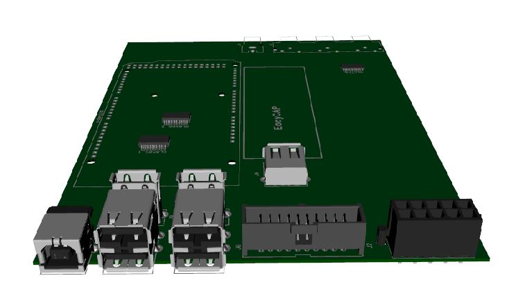

Прикинул по размерам будущую плату, получается вовсе не маленькая 12х17см.
Как вариант: хаб и звуковуху на плате делать мезонинами.
Хош ставиш, а хош не ставишь, а габариты основной/базовой платы уменьшаюстя!
P.S. 4 портов USB мне лично не хватило...

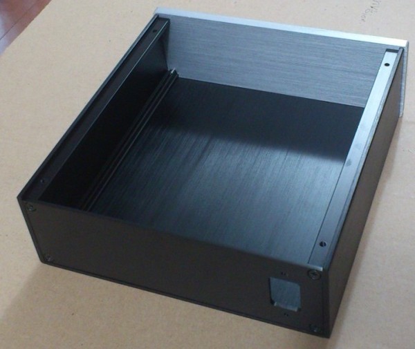

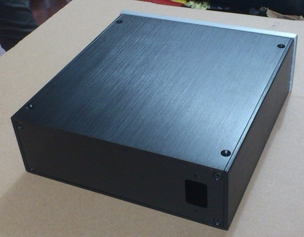

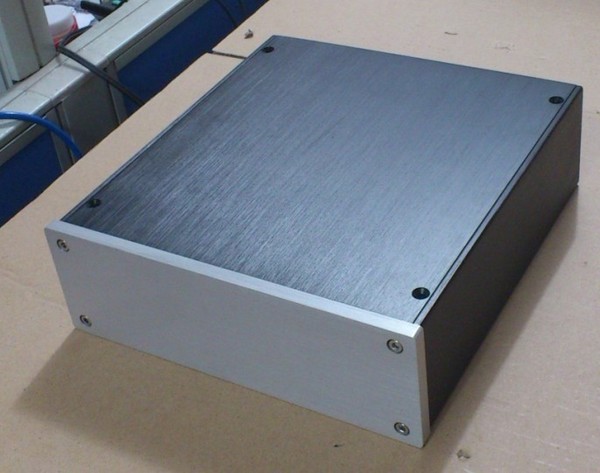

ещё корпус нашёл за 1600р с доставкой.
алюминиевый ширина 215 длина 228 высота 70
толщина стенок 3мм.
толщина стенок по краям 8мм. (под усилитель самый раз)
Вес 1.5кг
В общем плату буду делать под этот корпус. Если не найду что нибудь получше
Фрезерный станок есть у знакомого, чтоб отверстия под разъёмы сделать.
А чегож она такая большая ? у меня USB хаб + псм24+аудио процессор+сан шина+ входы выходы перефирии+радио и т.д а размер 10х7 см примерно...

Ничего себе какая маленькая, я делать буду на arduino DUE, она сама тлько размером 10x5 см . А блок питание отдельно делали? Так как в этот размер хочу напихать еще фильтр помех и бп на 9В для (TDA 7719) , 3.3В Для ардуино DUE и разной перефирии, 5в для всякой всячины USB hub и т.д.
Кроме того что вы перечислили хочу еще добавить, bluetooth звук, Bluetooth HC-06 (для дистанционного управления) и место под изи кап. Да и под усилитель tda 7560(на всякий случай вдруг кто то не хочет покупать отдельный усилок)
А что за аудиопроц использовали?
Насчет саба полностью согласен, без саба звук не то)
На счет расположения компонентов под ардуино тоже согласен, там будут 2шт gl850g на 7 USB портов, и всякая не звуковая развязка.
Почему Arduino DUE? Потому что flash памяти и ОЗУ море) и выводов тоже, 4 канала UART, 2 шт I2C, 12 битное АЦП. Встроенный can. Проц на 84Мгц. И т.д. цена

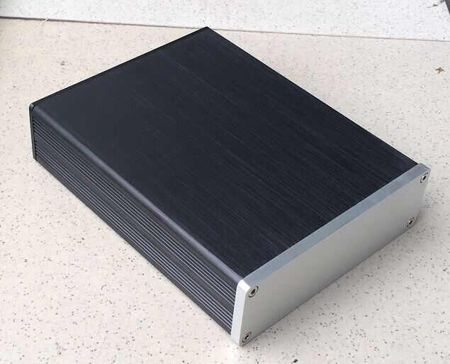

И еще, корпуса с таубау доставить та еще заморочка. Выходит доставка около 2500 руб. В итоге 4000р за корпус дороговато. Пока присматриваю к вот таким вот корпусам http://m.chipdip.ru/product/ka-01-160mm/ из профилированного алюминия. Вроде тоже ничего)
Нашел где смотреть...Таобао, Чип и Дип...
На Али посмотри, может что и подберешь!

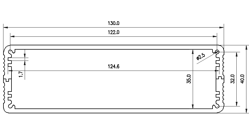

Спасибо! Вроде определился с корпусом 130 Х 160 Х 40, и с размером более менее. и цена хорошая,Ссылка на корпус
Прикинул примерно компоновку под этот корпус.
Тоже TDA 7719
В подписи есть мой проект. Там немного описано ,что как + фото
Выкинуть бы ардуино и на чистой микрухе делать,раз своя плата...
