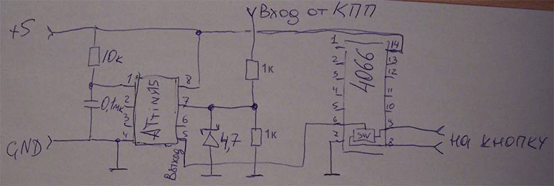

вот что получилось
параллельно кнопке или вместо нее изпользована микросхема 4066
защита по входу стабиллитрон на 4,7В, совместно с резисторным делителем
питание +5В от стабиллизатора который на плате монитора
в проге подправил временные интервалы
задержка перед срабатыванием 0,25с
импульс 0,25с
пауза между импульсами 0,75с
в итоге все работает быстро и без ошибок (и это не может не радовать )

Старый 28.02.2007, 00:51   #85
SDY
осцилограф было лень отковыривать с балкона, поэтому мерил мультиметром
на 9 и 10 ноге каких то определнных изменний при переключении входов не происходит, скорее всего там идут какие то данные которые можно увидеть только осцилопом
к выходным отковырю (если он еще работает) и посмотрю
может что то из этого получится

Старый 28.02.2007, 14:22   #90
lvovitch
mcf1, РЕСПЕКТИЩЕ!!!!!!!!!!!!!!!!!!
а не расскажешь по подробней - для чайников - как это дело все исполненно? Ну тоесть на плате на какой-то или просто...?
и что такое:
1. ATtiny15
2. там где написано 10к - это сопротивление 10кОм?
3. там где написано 0,1мк
4. там где написано 4,7 это диод? какой-то хитрый?
5. где написано 5w
Остальное я догадался сам - провода
