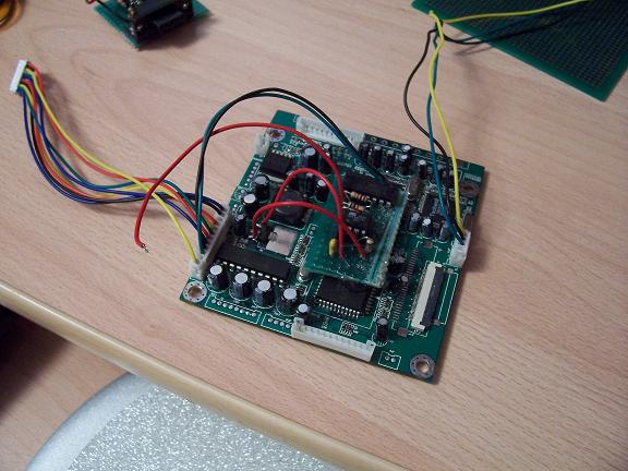

купил ATTiny15, зашил, перепаял схему (вход на 7ую ногу), добавил микруху 4066 сделал правильный reset, и все заработало как надо
плату закрепил кЕтайскими соплями прмок плате управления
хотел изменить время импульсов и паузу между ними в меньшую сторону, но...... пока не судьба, attiny15 двенадцати вольт не выдержал (случайно не посмотрел что выставлено на блоке питания)
в понедельник куплю новый, буду пробывать именьшать
PS to SDY ATTiny12 так и не заработал, ппочему не понятно, но все равно огромное спасибо, жил бы ты несколько поближе купил бы тебе пиво
