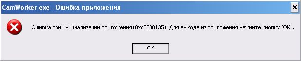

Сообщение от Likn Посмотреть сообщение
Вижу, что народ вроде качает. А отзывов совсем нет.((
У меня на WinXP на ноутбуке вот такая ошибка при запуске.

St@rz, проверь наличие .NET 3.5.
Точно. Упустил этот момент.
