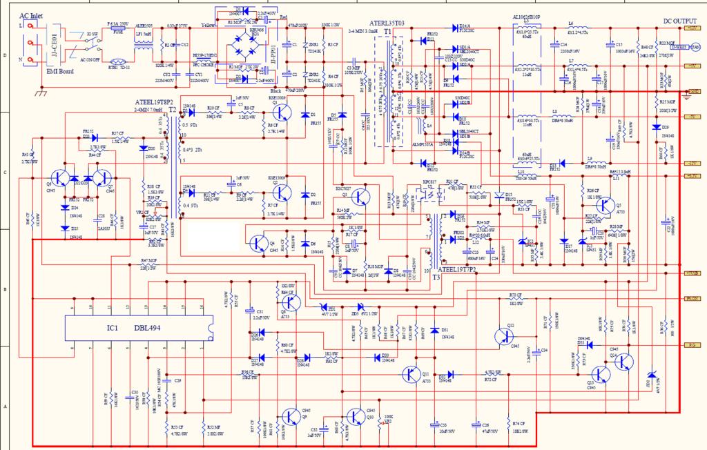

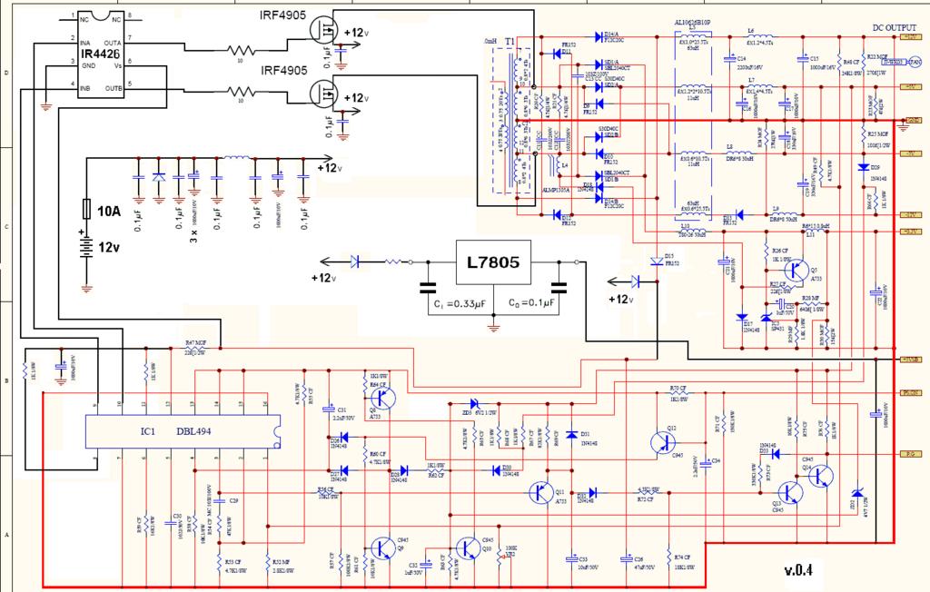

Ещё попали ко мне недавно на опыты несколько одинаковых АТХ-блоков питания на TL494. Даже их схема в сети нашлась.
Хочу попробовать переделать по схеме без перемотки транса (по принцыпу автотрансформатора, автор vab3 http://pccar.ru/showpost.php?p=110711&postcount=574)
В приложении привожу оригинальную схему и схему переделки. "Лишние" детали схемы закрашены а изменения обозначены жирными черными линиями. Прошу прокоментировать, все ли правильно. Еще диод Д15 я так понимаю не нужен ?

д15нужен прсто он неправильно подключен, обьедени его и ниже катоды
Не совсем вас понял. Вы имеете в виду, что на оригинальной схеме ошибка и он неправильно подключён ?
Просто второй диод который ниже я добавил сам, по аналогии с другими приведенными в этом топике схемами. Через него подается питание на ТЛ494.

всеправильно. в оригинальной схеме это д15 и д14 . = двойное питание
1. от дежурки (от бортового 12в)
2. и от выходного 12в (когда бп запустится).
тоесть оставь д15 в покое, а на д14 подавай 12в.

спасибо, понял, сейчас исправлю
