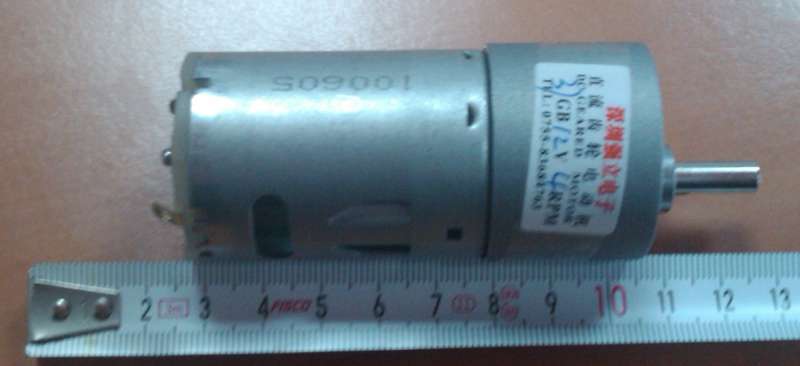

Получил два привода ))
потестил их.
Это то что я искал, без шумный, очень мощный и 4 оборота в минуту.
пробовал плоскогубцами удержать вал не получилось.
теперь будем делать вторую версию монитора.
Specifications:
* Torque: 250 N*cm
* 12V DC
* 4RPM
* Diameter: 37mm
* Length (excluding shaft): 77mm
* Shaft length: 21mm
* Total length: 98mm
* Shaft diameter: 5.5mm
* Weight: 245g да реально тяжеловат)
Старая версия монитора обладает следующими недостатками.
1-е очень шумная.
2-е смущает надёжность привода ведь там моторчик 2 см длиной 1.5 см диаметром
то есть мелкий и очень быстрый и передаёт вращение через пластиковые шестерни - соответственно очень шумный и вероятен выход из строя пластиковых шестерёнок.
Хотя до сих пор работает без каких либо нареканий.

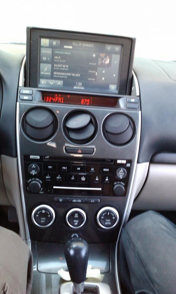

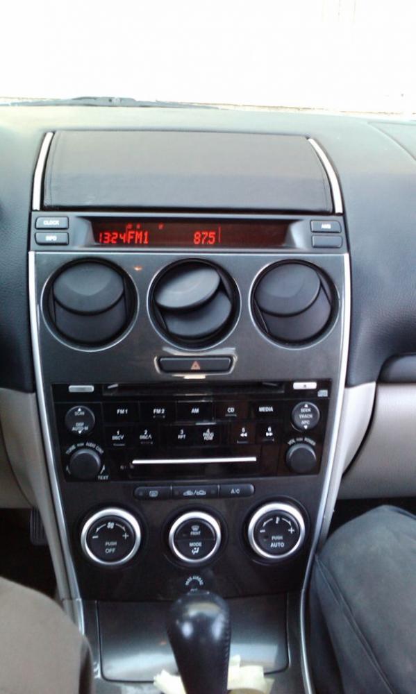

вот установил монитор

Скрасиво!
Но я думаю рамку нужно как нибудь подровнять, чтобы зазоров таких не было...
