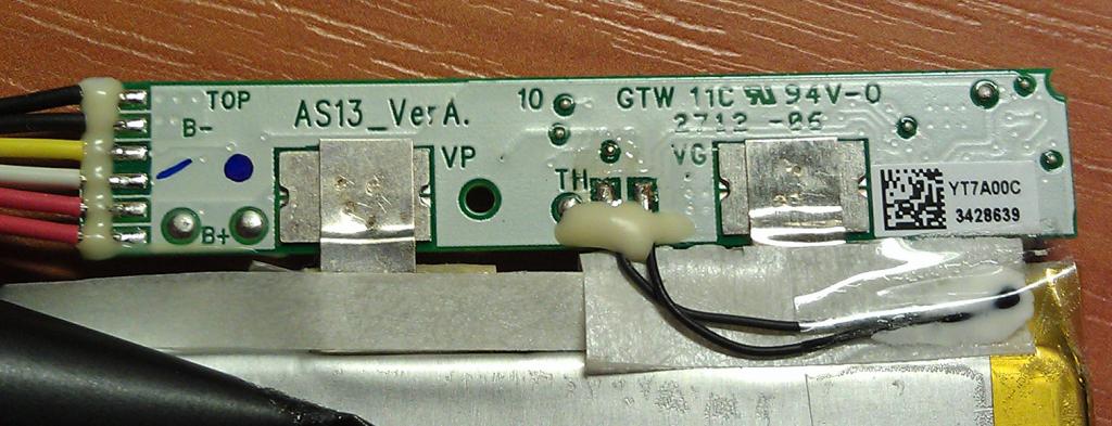

Расковырял еще раз батарею...
Ожидал на черных проводах обнаружить напряжение от батареи...
Фиг!
На проводах напряжения нет. Звонится ометром - в одном направлении 40 Ом, В другом бесконечность...
На приваренных к плате больших металлических клеммах имеем выходное напряжение 3,7 В...
Думал, провода черные отцепить, подать туда 4,2 В, но что-то теперь в сомнениях.
Пластины на которых видим выходное напряжение выходят из корпуса батареи.
Есть у кого мысли?
Поиск по наименованию контроллера вразумительного результата не дает.
Сканер штрих-кода смартфона не читает обозначение с платы контроллера.
