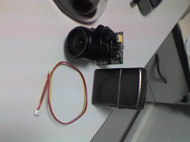

http://www.tvinfo.ru/catalog/vm32c-p37p.htm
вот это, но с объективом
от этой
http://www.tvinfo.ru/catalog/vm42cph-vfa49.htm
ща фотку... снимал телефоном - zippo для масштаба.

Трямс! Поздравляю.
К ней бы корпус - получился бы кубик этакий с глазиком.
Вот только не въеду, как ты умудрился объектив поменять? Он просто тупо прикручивается к плате, без какого-либо резьбового соединения?

х.з. просто на прошлой неделе договаривались на hires камеру - а сегодня с работы сваливал потихому - отзвонится не смог.
HiRes не оказалось, но я настоял, сто диафрагма мне нужна авто - покопались - нашли. Там объектив на винтиках к плате. пирог такой:
плата (на ней видать и матрица)
станина (литая на винтах к плате)
объектив (в станину вкручивается)
По ходу станина бывает и под варифокалки и под "глазки" разного размера.
Фокусное расстояние (2,8-6 мм) меняется ручками, диафрагма - автоматическая "direct drive"
З.Ы. "кубик" будем мутить... - зеркало уже снимал, проверил "съемность". Пока припаяюсь - подключусь к питанию, разъему AV. А потом подумаю как енто крепить и прикрывать. На слет приеду - приволоку.
