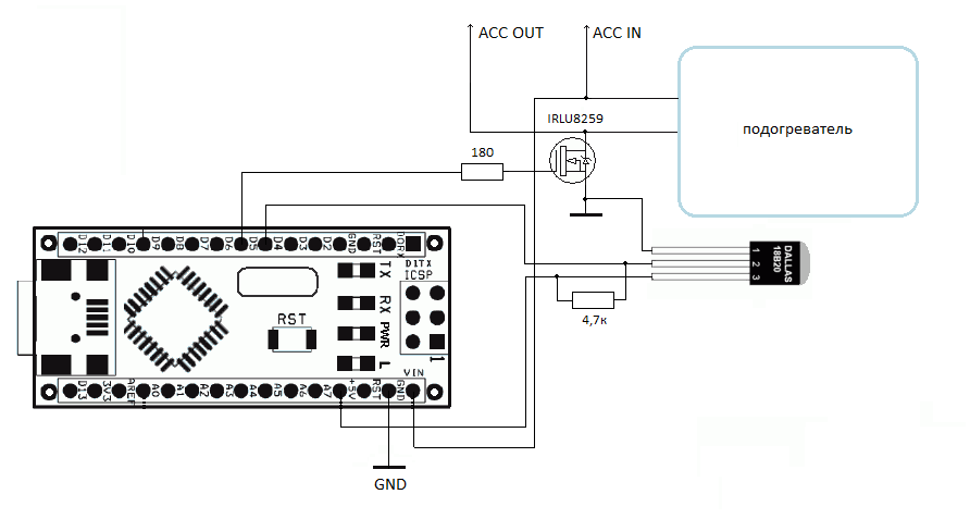

Сообщение от admin Посмотреть сообщение
Какой девайс использовал для управления? Не этот?
Вложение 18783
Не, у меня собственного изготовления: http://www.pccar.ru/showthread.php?t=13004
