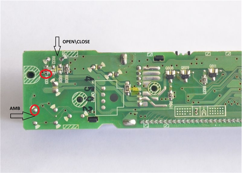

Ну, как бы, тут вариантов немного ... Перемычки эти , я так понимаю, должны переставляться в соседнее гнездо( которое пустое ) , чтобы перекинуть цепь на другие дорожки и завести её на нижние крайние кнопки или вывести на контактный разъем .. Управление приводом монитора легко прозвонить, так как вход и выход находится на контактах в красном круге (там припаивается контактный разъем ) - два входа по 4.3 V и на выход общая "масса" , на которую их замыкают кнопки TILT и OPEN\CLOSE ..
А вот как изменить перемычкой и проверить действие кнопок CLOCK и AMB не совсем понятно ... Неясно куда дорожка вообще должна идти от кнопки ..

Попробуй прозвони меж собой то что в красных кружках.

Сообщение от Lehas Посмотреть сообщение
Спасибо , попробую.
Есть подозрения, что дорожки запараллелены и для активации AMB в нижнем положении нужно просто допаять кнопку . А перемычками меняется функциональное назначение верхних кнопок.

Короче, всё сделал . Всё работает . Всем спасибо за советы.
