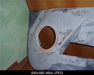

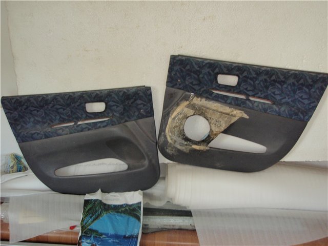

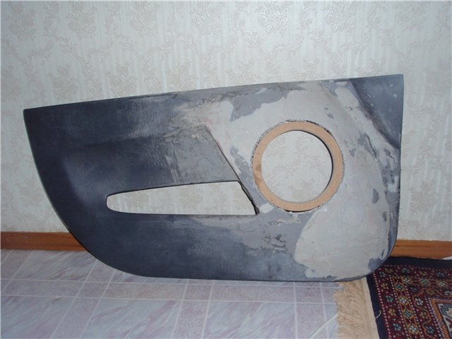

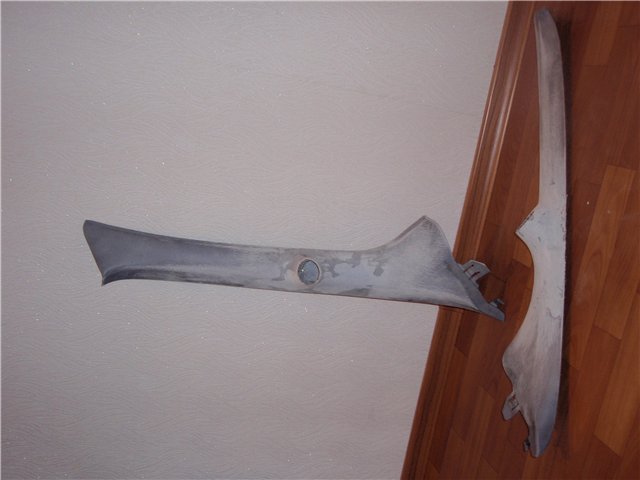

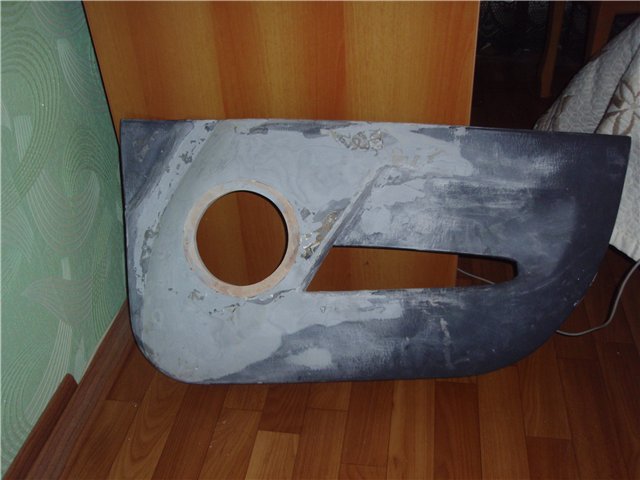

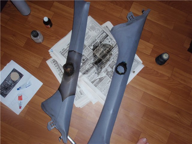

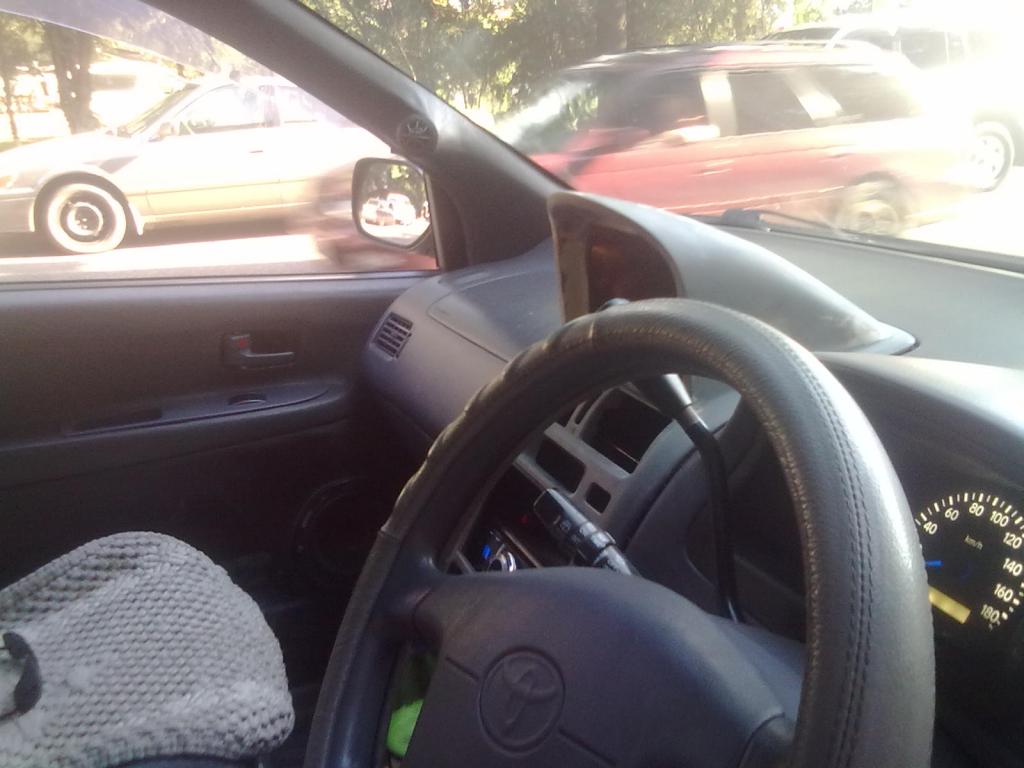

Но что же делать с обшивками, которые не ставятся на свои родные места? Бошка дурная, руки из опы. Пробовал обшивки греть феном и выгинать под колонку, ничего не вышло. Ну что же резать и наращивать. Скрипя зубами вырезаю дыру в месте колонки. Для придания формы в ход идет все что угодно: картон, проволока, ткань, стеклоткань, эпоксидный клей.
Теперь фотографии.
Какая была и в кого превращается:
Дальше долгий и нудный процесс, первый раз как никак. Сейчас бы сделал данную конструкцию за пару дней.

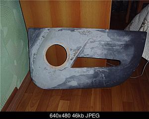

Обшивка принимает почти заводской вид, после переделывания в 20-й раз:

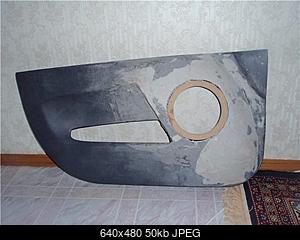

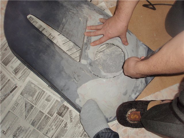

Промежуточный процесс окончательной обработки:

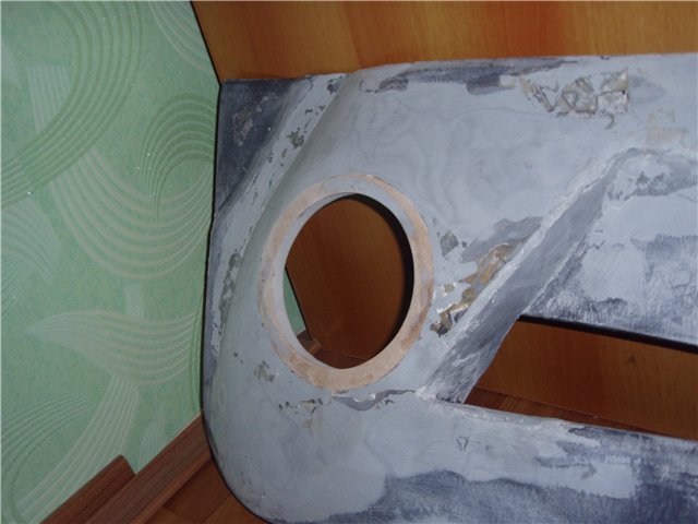

Готовилась конструкция под обтяжку кожей. На сегодняшний день не обтянута, только покрашена. Притягивается обшивка двумя здоровенными шурупами насквозь кольца из мдф, проставки из мдф жестко прикрученные к железу. Сверху этого бутерброда крепится мидбас. Весьма жесткая конструкция.

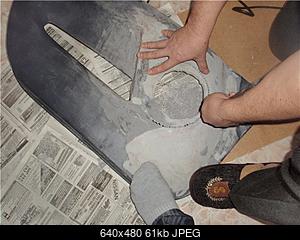

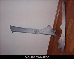

Твиттеры у меня DLS T25. Не кошерно им на торпедо быть приклеенными на двухсторонний скотч. Резать так резать. Долго слушал где они лучше всего играют, выбрал место и положение наклона на свое сиденье, про пассажиров я не сильно заморачивался так как делаю для себя.
Направляющие из картона закрепил в машине, как более менее подсохло принес домой и тут началось. Любимая моя технология - колготки с эпоксидкой (полиэфиркой в те годы не работал).
Фотки:
Как корка из колготок полимеризовалась, укрепляю стеклотканью с эпоксидкой, далее всеми любимое занятие: шкурить, шпатлевать, шкурить и до бесконечности.
Получаю готовую к обтяжке деталь. К сожалению процесса обтяжки не сохранилось.

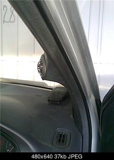

В кратце процедура следующая. Клеем по кафелю мажу деталь и прикладываю кожзам к детальке. Грею феном и тяну. Вот тут притаилась засада - кожзам тянеться только в две стороны. Совет бесплатный выбирать кожзам, чтобы тянулся в три стороны, а то будете мучатся как я. Дальше интереснее - этот кожзам не тянеться как мне хотелось бы. Грею феном, тяну, матерюсь, мажу клеем, грею феном, тяну, сильно матерюсь. Первая деталь не получилась из-за кривизны рук - не ровно вывел грани. Нет чтобы грунтом дунуть, ну как же необходимо побыстрее ведь. Поспешил и на пару дней добавил себе работы. Похныкал и оторвал нафик кожзам с кусками шпатли. Пришлось выводить снова. Второй раз как по маслу все прошло, быстро четко, качественно.

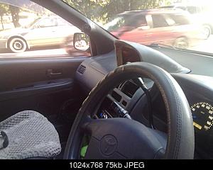

Вот так в машине:

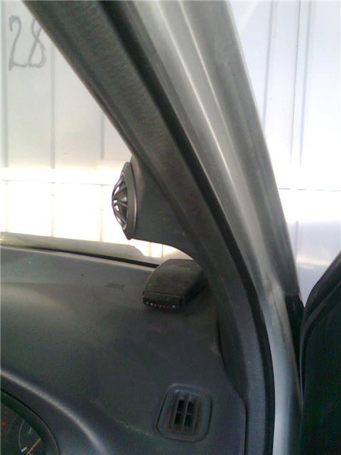

Не самая удачная фотография. В проекте проскакивает нормальная, сейчас поищу.
Вот она:

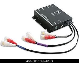

Флэшки читает, диски по салону не валяются, все нравится, играет на порядок лучше. Прислушался и вот оно - пропали басы. Что за фигня? Лезу настраивать, вообще полный облом. Нет эквалайзера, настройки обрезаны до минимума. По сравнению с моим старым Пионером - кастрат в плане настроек, но с огромным плюсом - играет красивее и ярче.
Ладно думаю, может у меня с ушами что-то не то, продолжаю прислушиваться. Ну прогресс есть и ладно. Боясь признаться, что купил себе наикрутейший аппарат, он меня не удовлетворяет. Для полноценной функциональности устройства в плане звука необходимо два устройства: аудио-процессор и калибровочный микрофон. Без них это просто качественная балалайка. А вот про это в обзорах ни слова - снова обманщики.
Катался, катался с годик переболел автозвуком (это я так думал) и вдруг моя любимая супруга заявляет: "У тебя музыка в машине фигово играет". Как так, почему, столько усилий. И тут у меня все переворачивается. Ах фигово. Ну и получайте.
Следующая покупка - аудио-процессор Alpine PHA-100 для этой головы.
Давно думал прикупить. И вот оно счастье - бас, да еще какой. Куча настроек, выставление задержек. Скажу сразу - это не самый удачный вариант, но все таки аудио-процессор. Игрался им долго.

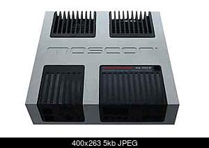

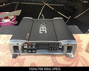

Все капец, меня несет дальше. К этому времени уже собран CarПиСюк. Подбираю долгожданный усилок взамен своего старенького CallCel Pop90.2. Мнение об усиле положительное, свои деньги он отыгрывает, только мощи не хватает. Выбирал усил около двух месяцев (воооо как), перечитал кучу информации, присмотрел двух кандидатов:

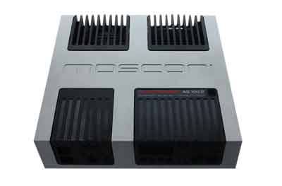

1. Masconi As100.2
Красавец не правда ли? Внутри проц. Аппарат просто - мечта.

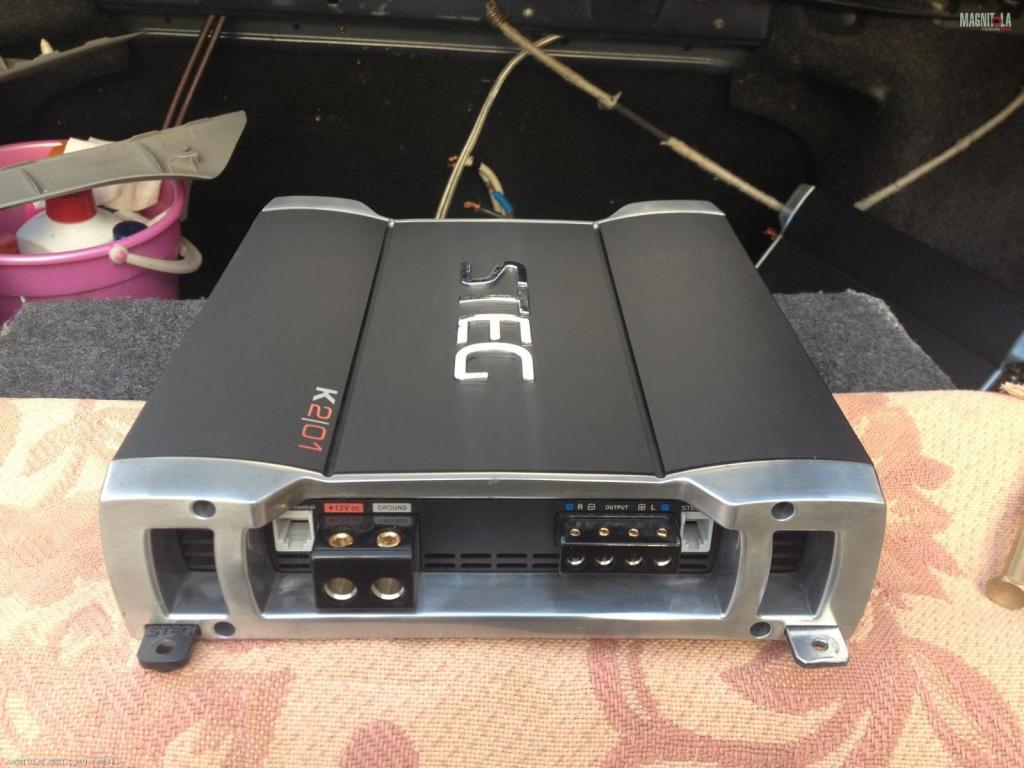

2. Его младший собрат Steg K02.1
По поводу второго коммент с magnitola.org:
"Усь хватай и беги."
Так и есть. Качественнее я усила в руках не держал. И следствие обалденный звук.

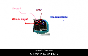

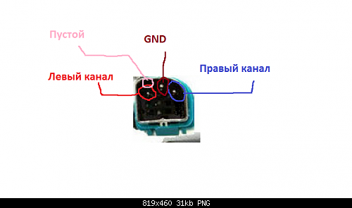

Подключил аудио-карту к мафону через AUX. Распиновку выкладывал на форуме, может кому-то пригодиться. Продублирую в журнале:
Название: AUX pinout.png
Наводки дикие, но пока не появится значок виндовоза. Потом тишина. Странное явление. Заменил кабель на Klotz 206 стало тише.
