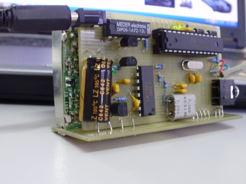

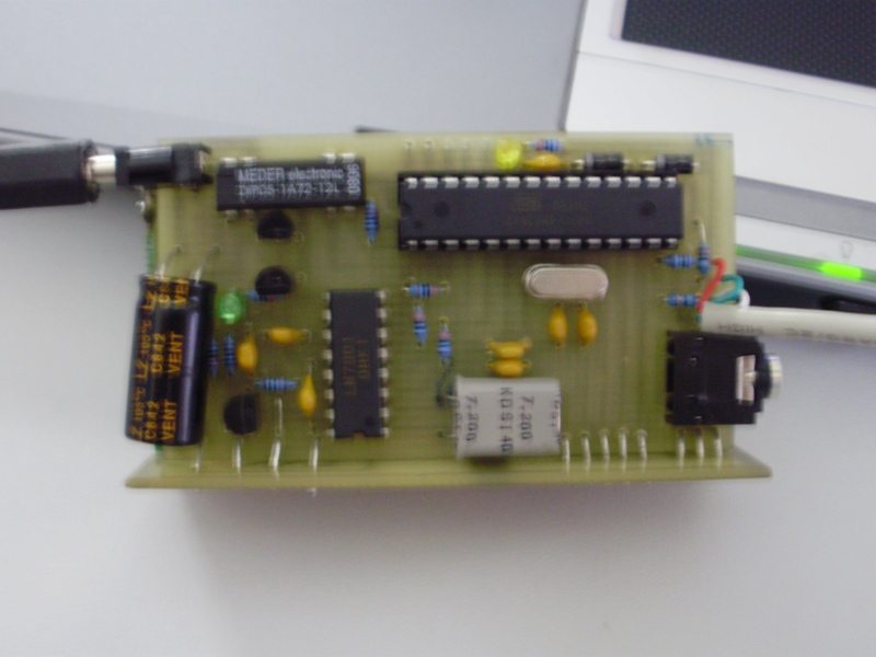

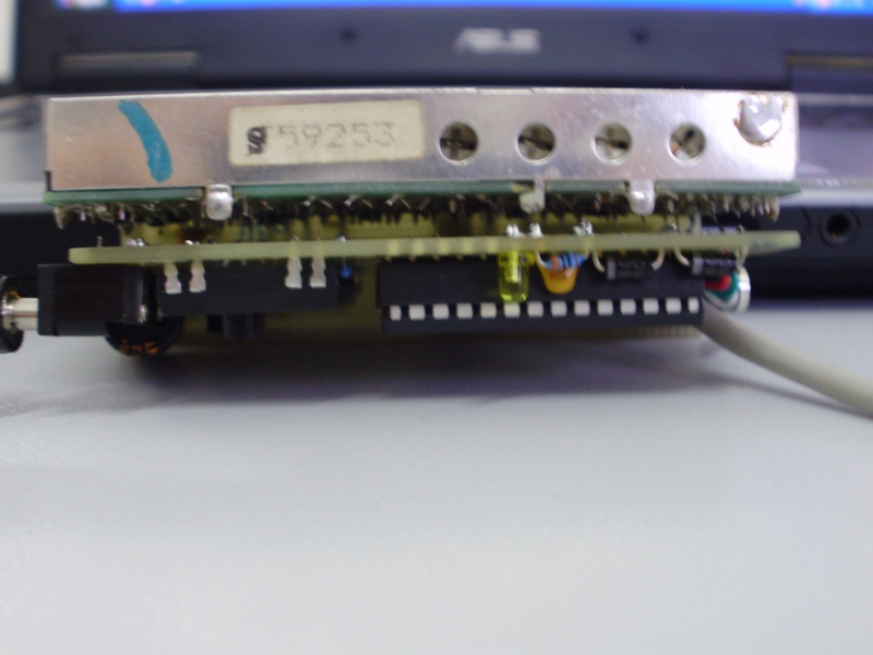

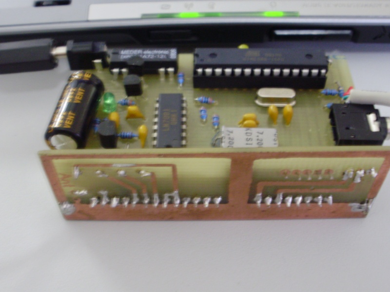

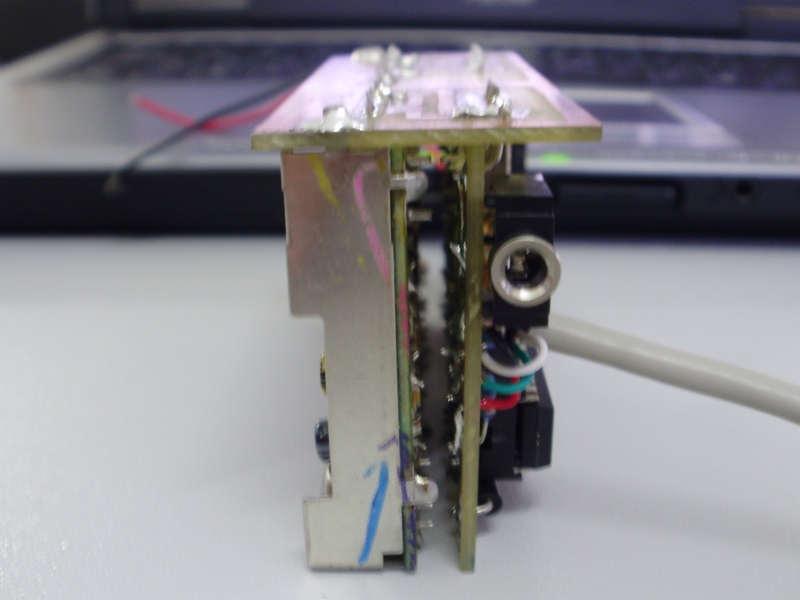

Вариант на ATmega 8 собран и работает, вот фотки.
