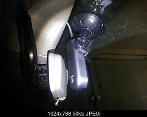

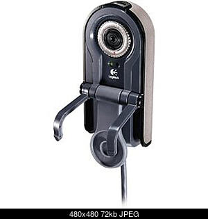

Дошли руки наконец-то поставить вебку. Досталась вот такая
Старенькая, но качество съемки меня устраивает.

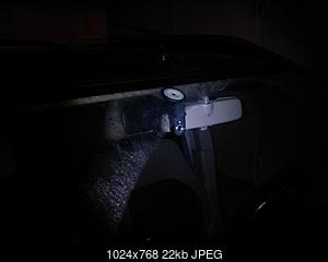

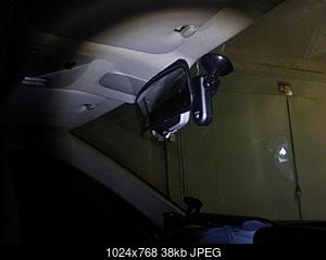

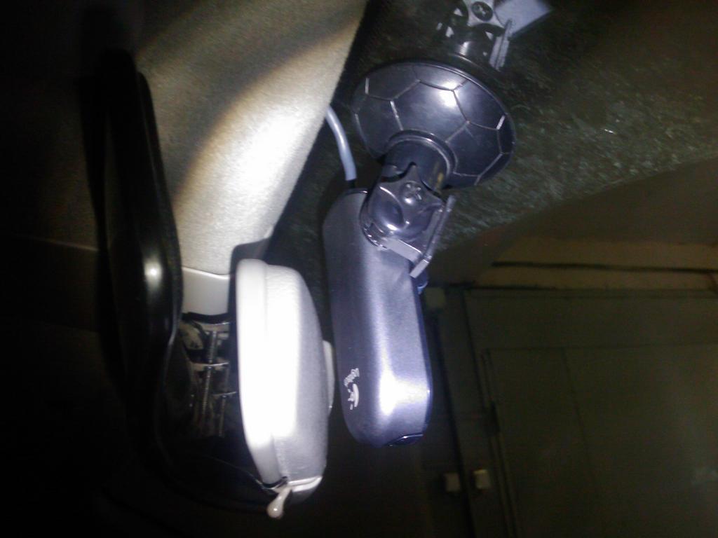

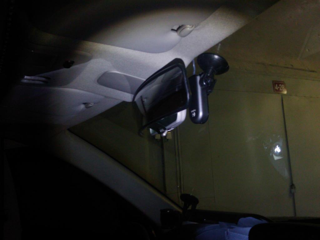

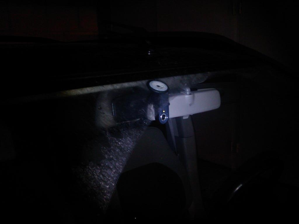

Крепеж изготовлен из автомобильной держалки телефона на липучке. В корпусе камеры просверл дырку, повесил на мелкий болтик. Смотриться так
Снаружи
Внутри

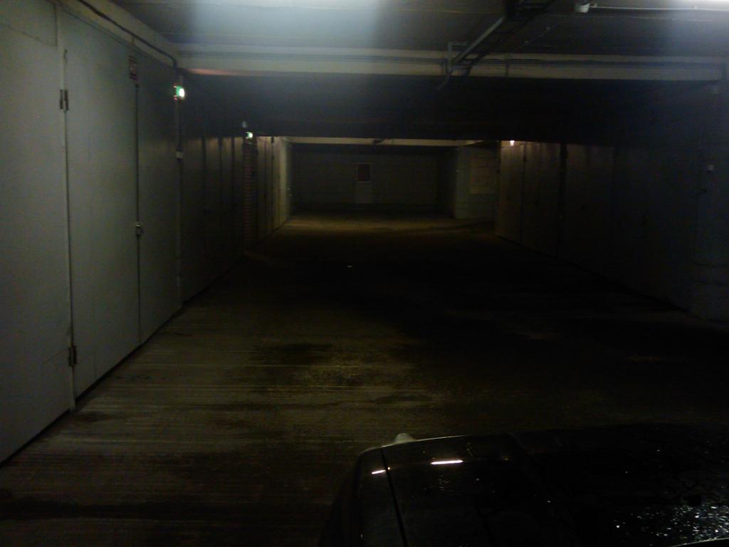

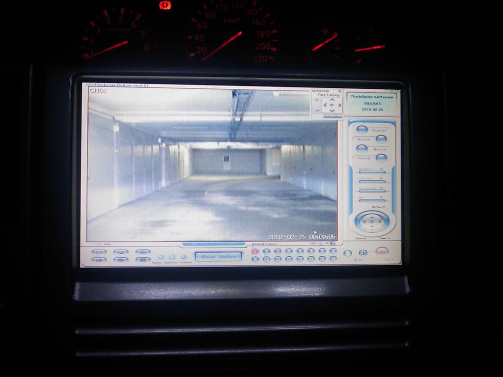

Вообще, изначально хотел сделать скрытую установку. Боюсь пионЭров. Распотрашил мягкую игрушку, зашил вебку. Не понравилось, как-то колхозно и чужеродно смотрелось, да и проблема с жесткой фиксацией игрушки возникла, забил.

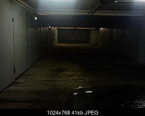

Ночью естессно есть засветки от встречного потока, но в целом дорожную ситуацию разобрать можно.
Фоткал на трубу, так что сори

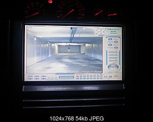

Это дык сказать общий план

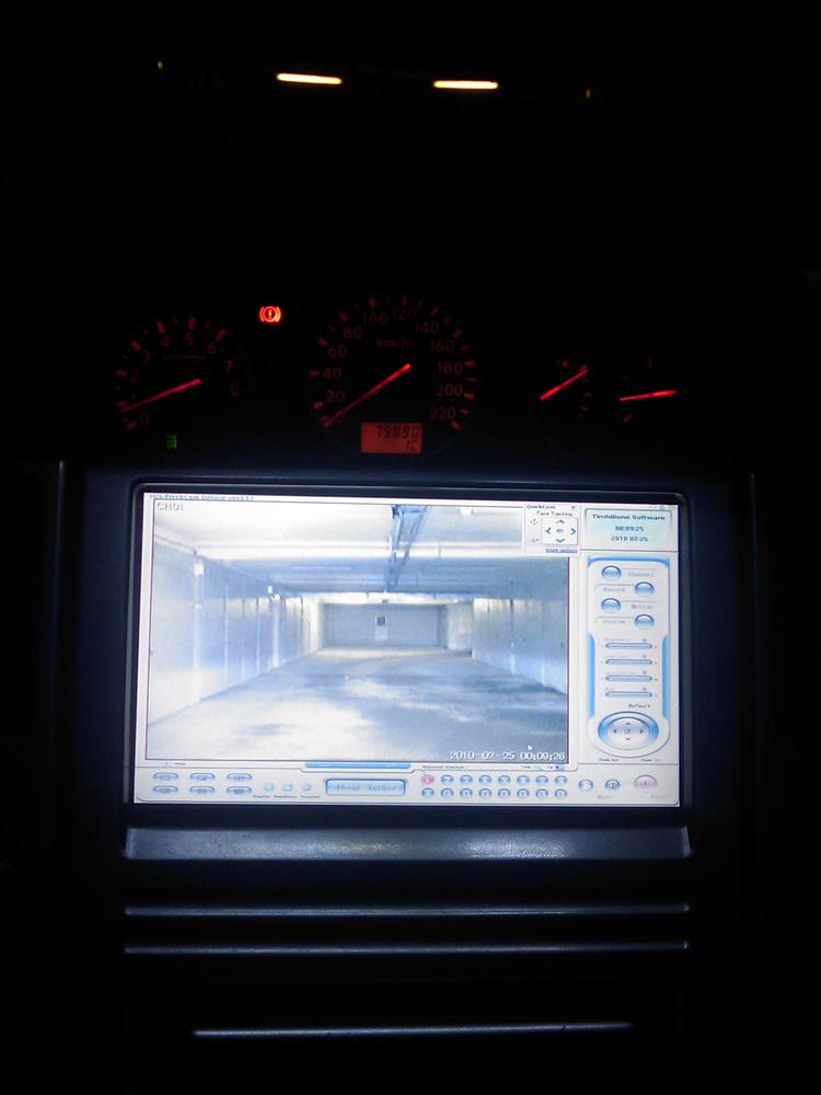

Из салона

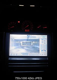

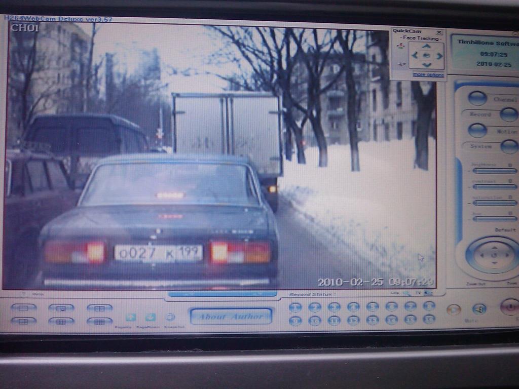

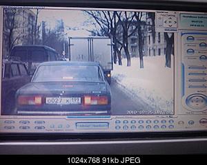

Вид днем
Номера авто в дневное время читаемы примерно до 7 метров, в темное время суток засвечивается фарами.
На правую кнопку 3d connection назначено сочетание клавишь alt+tab - для переклюлчения между CF и WebCamPro. Пока в поисках нормального софта под вебку.
