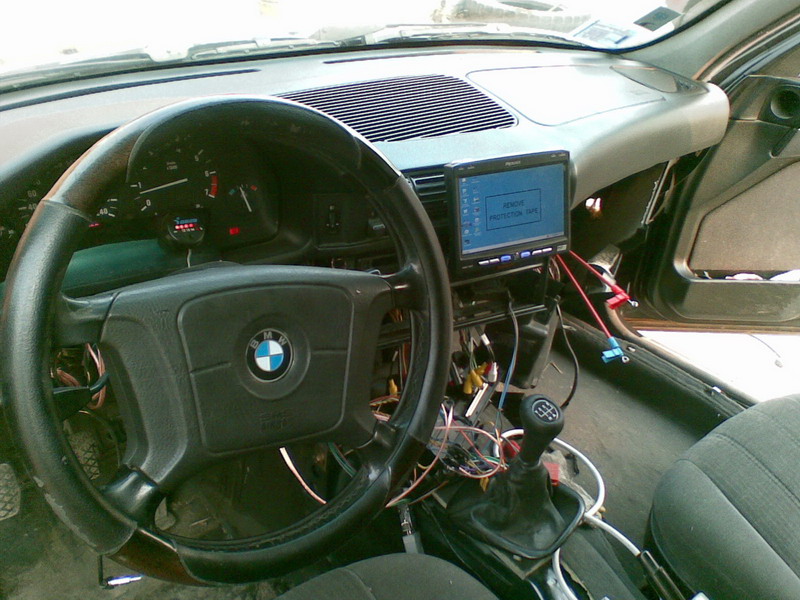

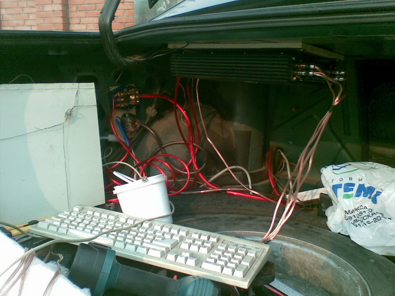

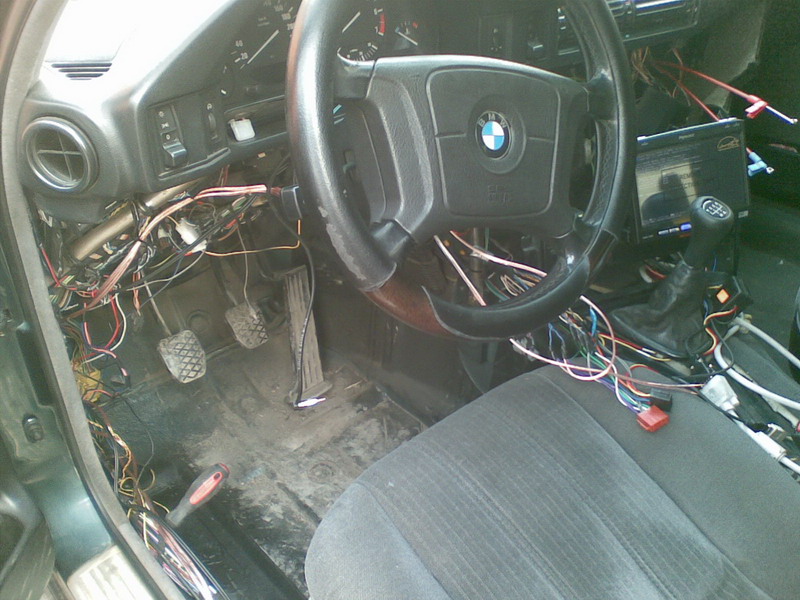

Удленил провода для штатных часов-термометра, т.к. после переноса их ближе к рулю не дотягивался пучёк..
Небольшой фотоачёт о тестах.
ID:	6257   Нажмите на изображение для увеличения
ID:	6258   Нажмите на изображение для увеличения
