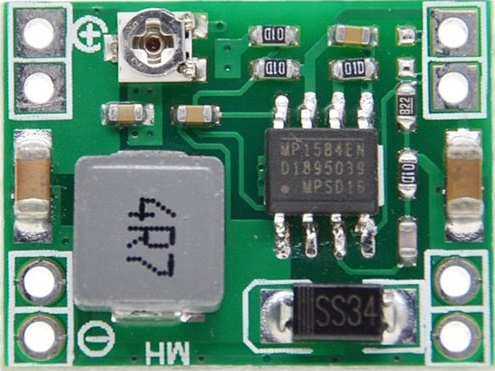

вот, до этого стоял обычный китайский dc-dc, сначала все было хорошо,на столе от БП компа, 20 спутников стабильно без крышки даже, сегодня утром поставил в машину, до обеда все отлично работало, кроме звука,фонило жестко, звуковуху отключил, потом резко в поездке отрубило спутники и тишина, спутники то видит в гпс тестере,только красные, и не подключается к ним. И какой тогда модуль ставить?

mp1584en. 2 ампера держит без охлаждения.
есть такой, вот что со звуком тогда делать?, шумы жуткие и трески, от батареи звук чистый.

От такого вполне возможны помехи... Вы пробовали модуль на MP1584? От него достаточно "чистое" питание. И сравните его внешний вид- если не "оригинал", то без доработки тоже "фонит"... Попадаются "клоны", которые не поддаются доработке-это тоже нужно учесть и если именно такой, то лучше его не использовать.
... вот что со звуком тогда делать?, шумы жуткие и трески, от батареи звук чистый.
Пробовали поменять HUB и звуковую? Часто причиной помех и тресков становиться именно HUB. Причём питание HUB-а делать от отдельного модуля на MP1584.
И ещё рекомендую сделать реальные замеры тока потребления планшетом от начала включения до полной его загрузки.
В авто всё может кардинально поменяться и качество питания напрямую зависит от способа подключения DC-DC преобразователя (или нескольких) к бортовому напряжению, а также немаловажную роль играет выбор точки подключения (напрямую от АКБ, в блоке предохранителей или к "фишке" магнитолы).
Вот таких 2 штуки. подключал звуковую напрямую от OTG шнурка и через вход наушников.
Подключение делал от фишки магнитолы, там провода не менее 2,5 кв. HUB пока не использовал.
Замерил, максимальный ток был 1,45 при переходе с загрузки на рабочий стол, далее не больше 0,8, с выключенным экраном 0,01-0,02
