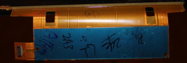

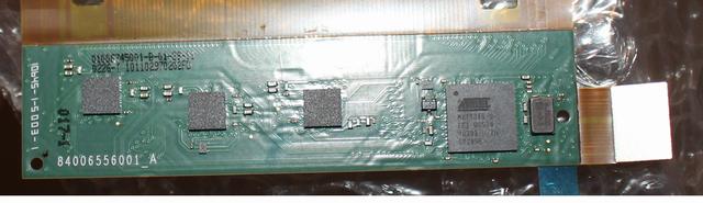

как подключить сенсорный экран? где взять такие выводы (само сенсорное стекло) на материнке?
Cигналы SCL, SDA, CHG - это I2C шина. Тач-контроллер на mXT1386 имеет так-же и USB.
Кстати, откуда картинко? Там написано, оставить их открытыми, т.е. они не используются, значит 100% в твоем варианте тач используется по USB !
Я бы попробовал на своем (у меня есть такой тач), но там непонятно где находятся сигналы USB. Штекер мелкий + плата залита, непрозвонить... Ниже фотки

Сообщений: 276

У емкостных мультитачей контроллер уже со стеклом идет (там такая платка сбоку висит).
Проблема в том, чтобы разобраться, как подключить напрямую подцепившись к сигналам USB которые идут от mXT1386 или через отдельную плату-переходник I2C от mXT1386 -> USB

Все возможно. Просто на той фотке, что я выше привел, там от стекла к контролеру уж очень много линий идет, явно больше 8.
