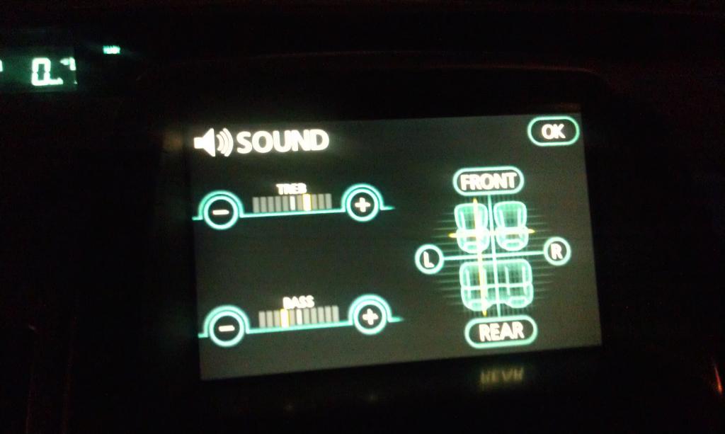

UPD 11. У меня в Примусе на штатной магнитоле баланс лево/право перед/зад на экране выполнен в виде 4-х кресел и перекрестья. Кнопками сверху, снизу, слева, справа можно сдвигать "картину звука". Такое было бы симпотично выглядеть и реализовать не сложнее. Не набор движков и кнопок в один ряд, а "визуально".
14. Дату, время хорошо бы постоянно отображать (с настройкой). В одном проекте видел, что они применяют xosd для отображения поверх всего. Через osd можно и тревожные сообщения выдавать. Это можно и в самом проекте и отдельно сделать.

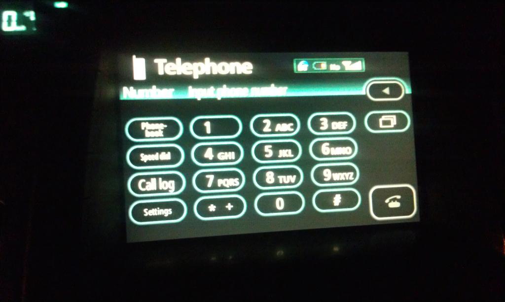

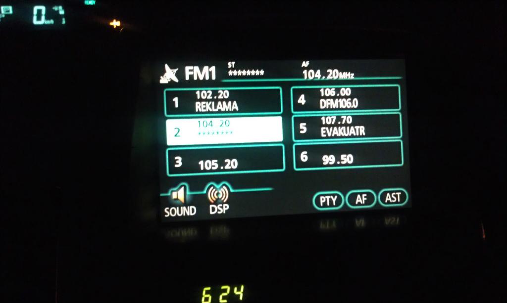

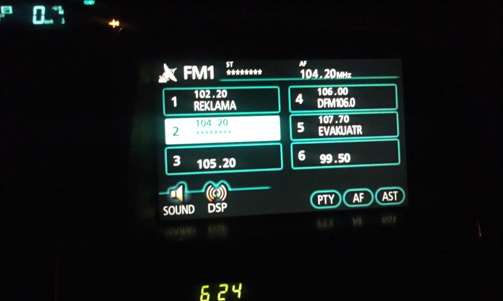

Вложения. На левой фотке "Баланс звука", на средней "Выбор радиостанций", на правой "Работа с телефоном" в Toyota Prius.

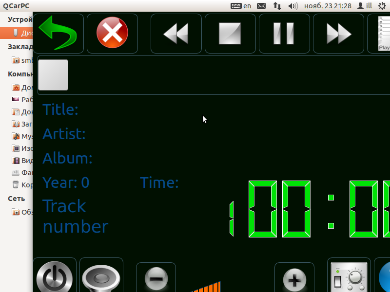

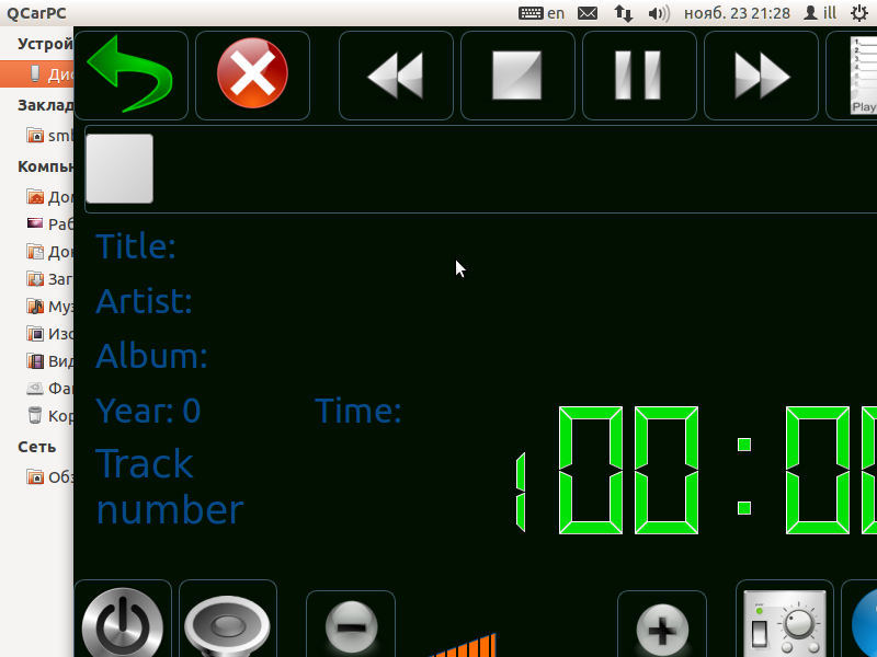

Что-то на моем Карписи под Ubuntu-11.10 QCPC запустилась со сдвигом.
Сдвиг вправо как раз на ширину выдвигающейся панели и ниже верхней панели.
в gdm, который стоит по умолчанию в бубунте можно настроить автологин. делаете второго пользователя, одни для админства, профиль второго настраиваете для карпс.
