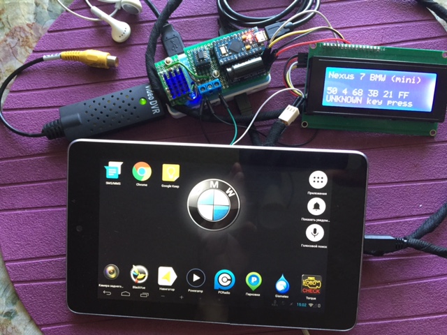

Все. Кончились эксперименты с прошивками, реле Регтайм, задержками включения/отключения на Arduino.
Все элементарно (собственно 1,5 года назад с этого и начинал, что дурак так усложнял? ).
Активный хаб с замкнутым диодом, Нексус без батареи и контроллера запитан на постоянку, прошивка Тимура, 2 маленьких понижальника (один внутри планшета, другой на хабе). Хаб включается по зажиганию, Нексусом рулит PowerManager. Arduino для кнопок руля.
Проект под кнопки BMW тут
