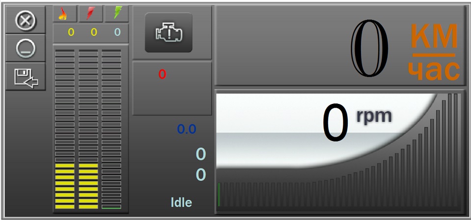

сделал новую флешку под Икар CFStyle. Название пусть не смущает - ничего ниссановского там нет.
https://yadi.sk/d/jzkCD8_HcT4wu
размер 800Х370 - чтобы вписывалось в Икар с верхним и нижним баром
