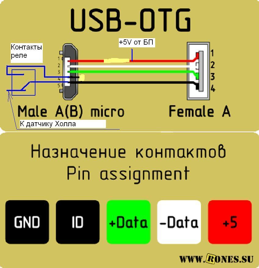

как то так
а блин, тока собрал бп с релюхами на печатке...
Придется немного переделать
Выкинуть задержку включения планшета

Сообщение от nikopol70 Посмотреть сообщение
Вот как раз задержку вкл. планшета и не выкидывай!
Реле из моего рисунка(см.выше) и должна вкл с задержкой!

Вот как раз задержку вкл. и не выкидывай!
В таком исполнении можно и выкинуть.

Ну раз уж сделал – хуже не будет)))
Контакты реле развести по другому – и все!

не думаю что если включать отг и датчик хола одновременно одним реле то не будет глюков ....
особенно это касается подключенного внешнего винта , ему задержка как минимум 5 сек нужна .....
а если с него кино или музон идет - то не будет подхватываться и продолжаться с того же места при вкл зажигания ...
оно же проинициализироваться не успеет ....
или я что-то не понимаю ..... и тут что-то новое придумали

Сообщение от Serg-Zmuh Посмотреть сообщение
Вот потому и спросил, ранее у меня планшет просыпался одновременно, и музыка начинала играть не с паузы а с начала трека. Сделал задержку, теперь где пауза стала с того же места и играет.
Оставлю задержку )))
