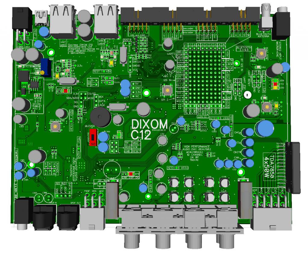

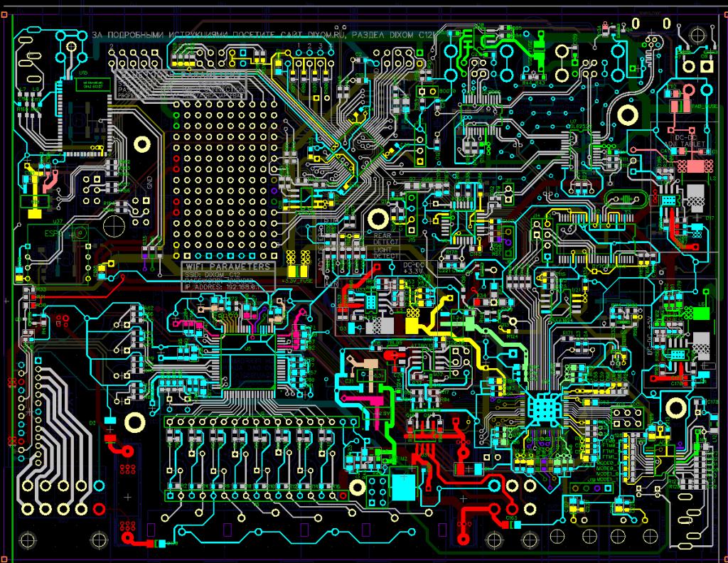

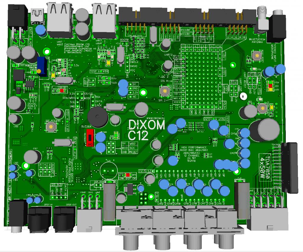

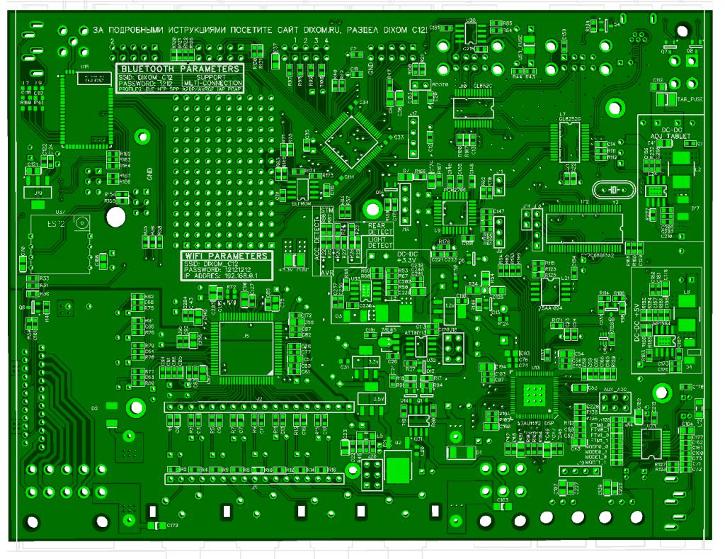

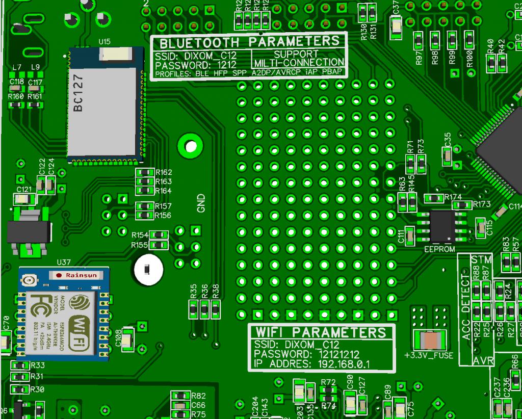

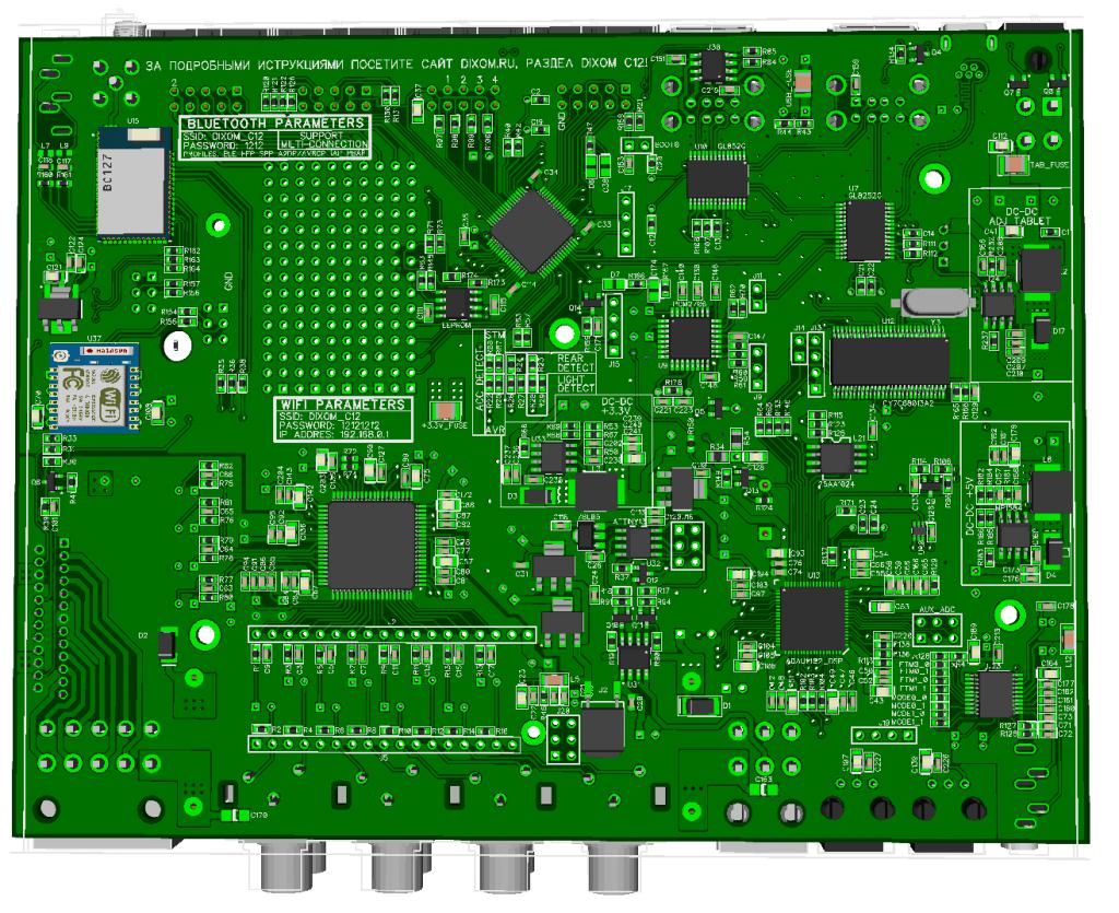

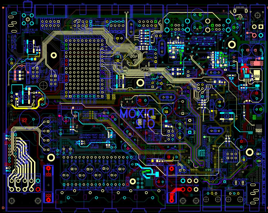

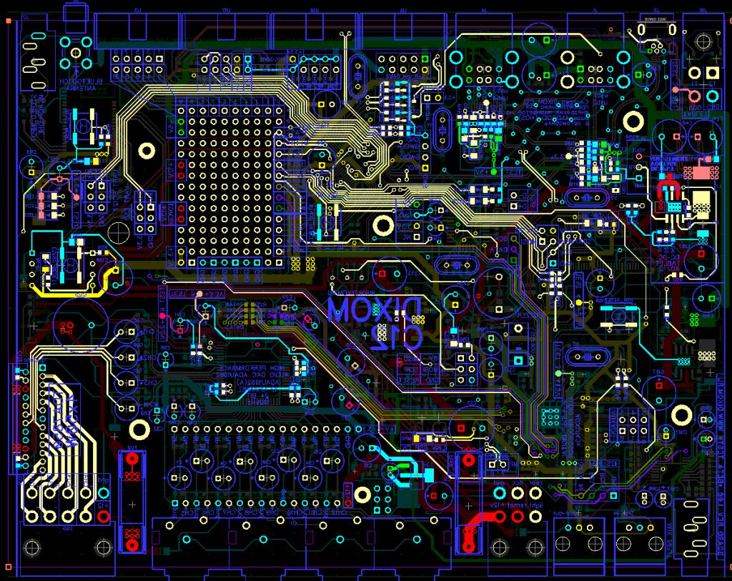

Раз 10 проверил каждую ножку и проводок, косяков вроде не осталось.
На всякий случай пробегусь ещё пару раз и 8 мая отправлю плату на завод.
Добавил возможность по команде с планшета аппаратно переводить микроконтроллер STM32 в DFU режим для обновления программного обеспечения микроконтроллера прямо с андрой планшета (новые версии прошивки будет скачиваться с интернета)

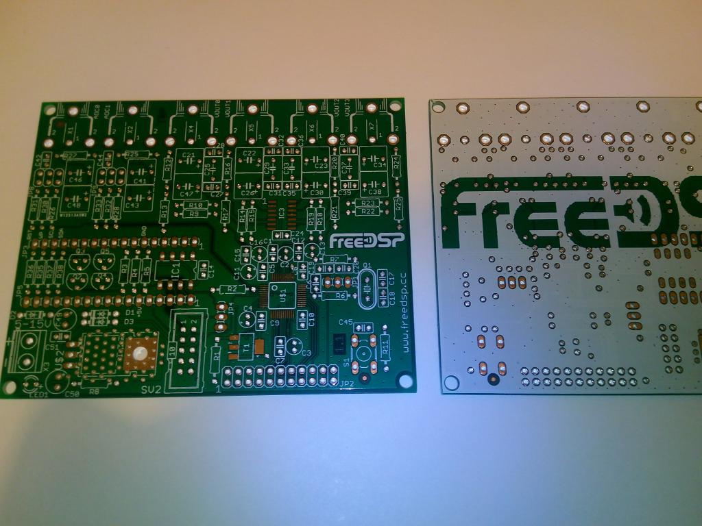

Пришли отладочные платы на ADAU1701, буду дружить с STM32 и WIFI

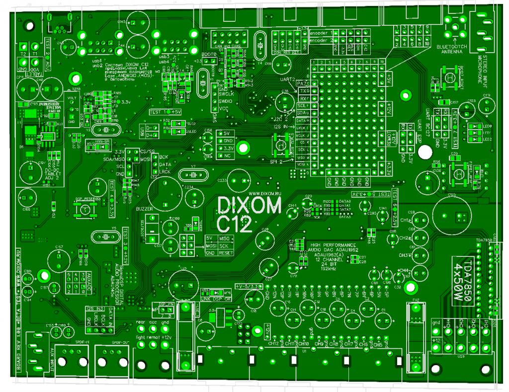

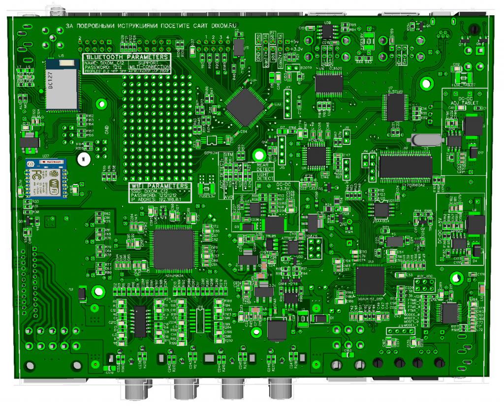

Сегодня заказал печатные платы, 4 слоя 130x170 в количестве 5 шт, с учетом доставки обошлись в 4050руб, думал выйдет дороже)
