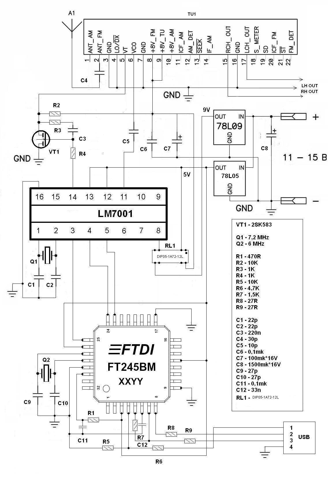

ну теоретически он должен давать команду тюнеру прекратить (или возобновить) вывод звука. На эту тему лучше просить автора исходников на которых основан модуль.
Если я правильно прочитал схему то рулит этим 8-я нога LM7001

Сообщение от oops1 Посмотреть сообщение
у меня она не подключена, но где в центрифуге эта кнопка?
