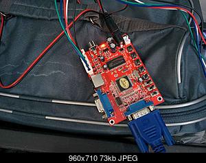

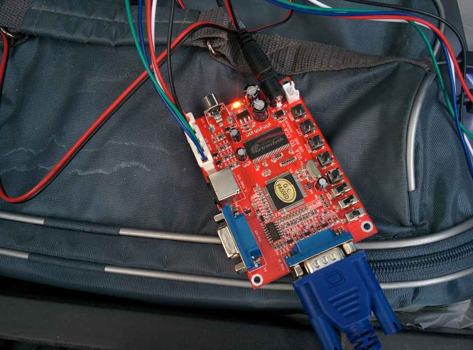

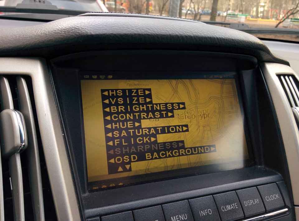

Заказал 2 конвертера: hdmi->vga и vga->rgbs.
vga->rgbs:

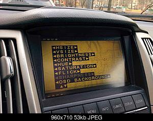

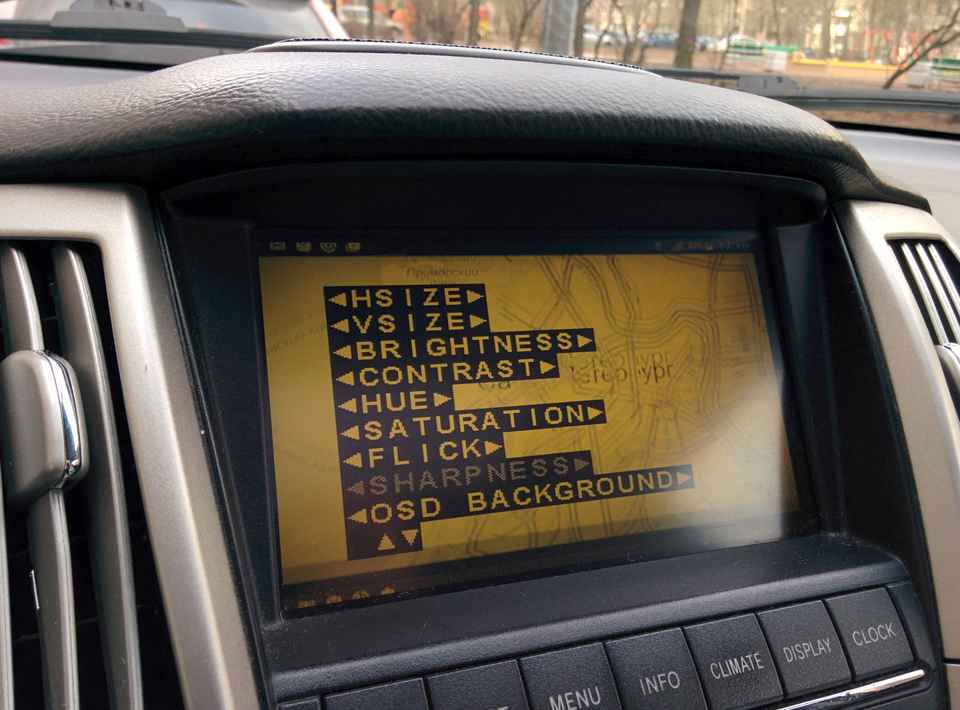

Для пробы, отсоединил провода от блока навигации и подключил всю систему вместе с телефоном.
Получил изображение:
Видно, что OSD платы конвертера выводится хорошо, а вот сама картинка плохая, имеется какое-то дрожание и раздвоение.
Пробовал менять режимы переключателями на конвертере, это ничего не дало, в меню тоже ничего путного не видно.
Как можно уменьшить разрешение, выводимое телефоном, может это что-то даст?

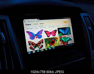

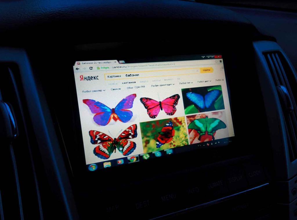

Подключил ноутбук. С разрешением 800х600 работает нормально:
Картинку еще можно поднастроить и, в принципе, она сгодится.
Но, вылезла проблема с конвертером - он не сохраняет настройки после перезагрузки. Можно было бы, наверное, его держать всегда включенным, но боюсь он будет жрать много энергии, так что надо что-то делать.
