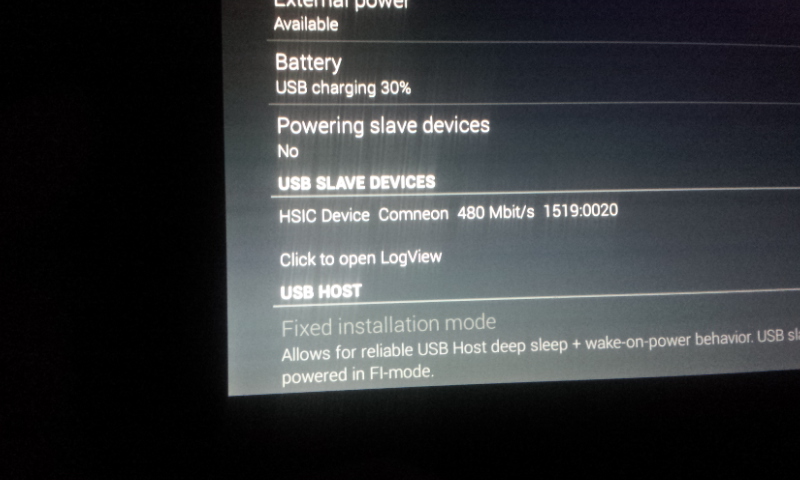

halis09 is on a distinguished road
Сменил юсб слот с запчастей предыдущего нексуса 7, однако при подключении к машине ничего не изменилось, кроме подключенного Y кабела плагшет не распознает иную периферию.

Сообщение от halis09 Посмотреть сообщение
Скорее всего подпалил диодную сборку в планшете, ну или кабель не ОТГ.
Пробовал разные кабели,
Не подскажешь где эти диоды и возможно ли перепоять , починить?
Если сами ремонтом не занимаетесь лучше не лезть, очень маленькая хреновина, ремонту подлежит.
