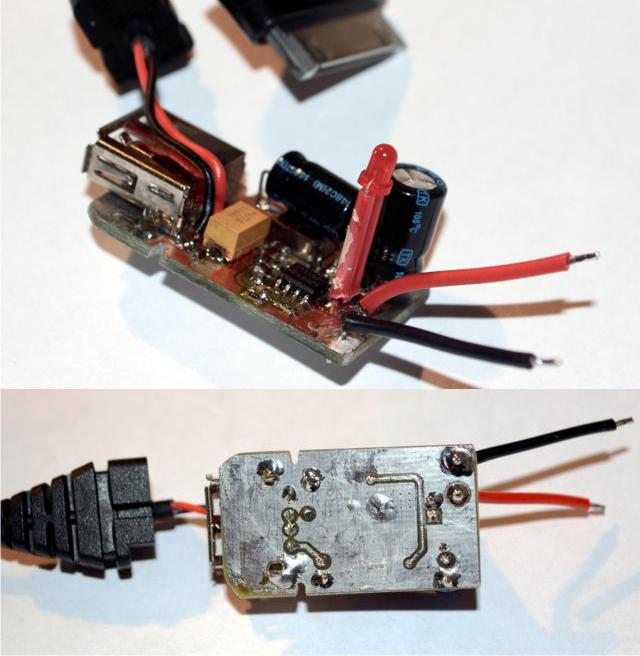

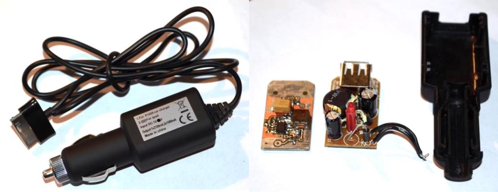

И снова проблема 5 Вольт.
Друг купил зарядку для планшета, которая работала не долго.
Внутри нашлась уже изрядно намазолевшая глаза MC34063 и невероятные характеристики, приписаные ей на этикетке этого с позволения сказать изделия. У девайса имеется выход для подключения планшета и ещё один USB для подключения чего-нибудь. В общем-то из всего мне понравился только корпус и приличный размер платы, впрочем как и форма.
Ремонтировать было решено так: старую плату я выкидываю, а вместо неё ставлю новую, крутую!
Итог: конструкция выходного дня ниже на картинках. Плата двухсторонняя, ну а почему бы и нет.

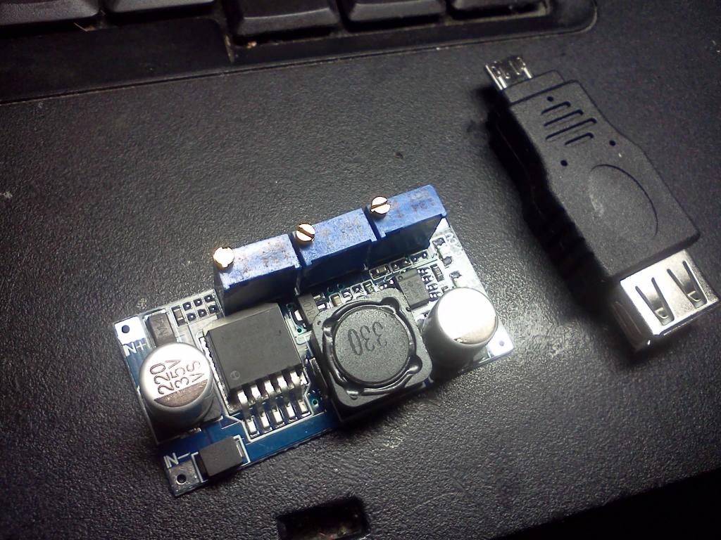

Купил стабилизатор,сегодня пришёл..
Вложение 28862
Понижающий стабилизатор на LM2596 (для зарядных устройств,а так же для питания)
Uвх = 5...35 В, Uвых = 1.25...30 В, Iвых = 3(4) А
