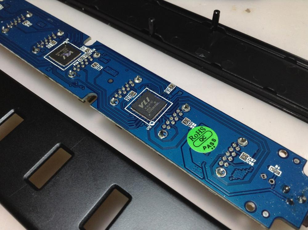

Так чипы в них вроде как одинаковые с вариантом раз(если верить тому, что продавцы пишут) - только один USB 3.0, а другой USB 2.0.
Вот для сравнения с вариантом раз - чип прописан Vl812, только корпус металлический ну и дизайн...
P.S. Непонятно только, как на одном и том же чипе(Vl812) и USB 3.0 и USB 2.0 реализовано?

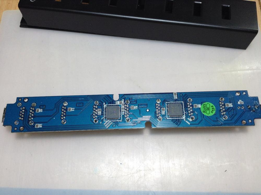

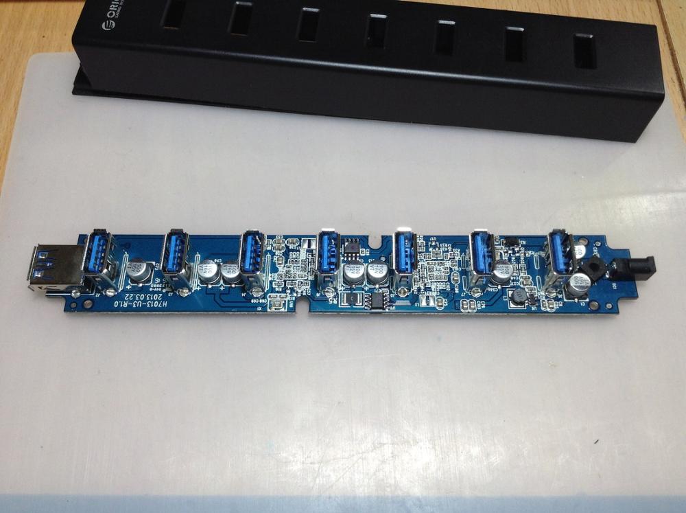

Летом все устраивало, пришла зима и FE1.1, на которой построено большинство дешевых хабов, показала себя с плохой стороны! Пока не прогреешь авто - хаб не работает!
P.S. По хабу ORICO H7013-U3(номер раз) в отзывах нашел кой какую информацию/фотки. Собран он на 2-х чипах VL813-Q7.
