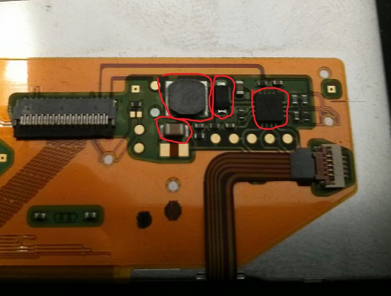

Сообщение от Shlag Посмотреть сообщение
mcf1 Хелп! Нексус 2013 сгорела подсветка дисплея. Обидно- стекло в идеале! пару страниц назад есть фото предохранителей подсветки на 2012 никто не подскажет есть ли что-то подобное на 2013?
предохранителя в 2013 нет, но драйвер подсветки находится на модуле.

[QUOTE=mcf1;303434]предохранителя в 2013 нет, но драйвер подсветки находится на модуле.
У меня есть разбитая матрица не подскажете что нужно заменить?

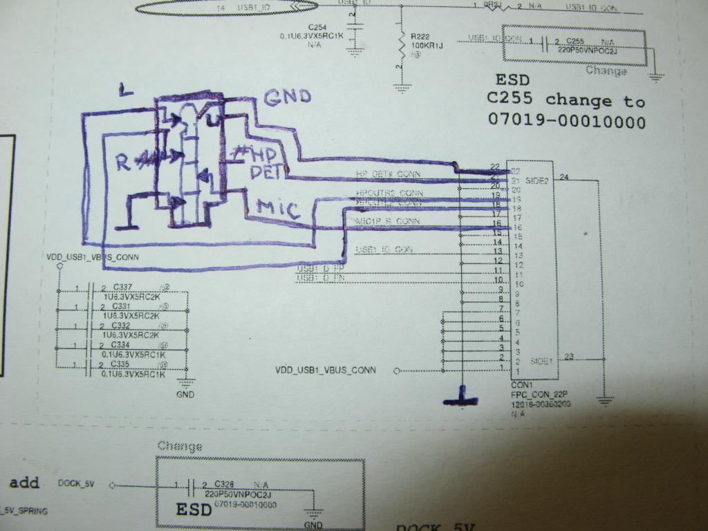

Сообщение от AmNik Посмотреть сообщение
Народ, привет!
Вопрос: кто-нить выводил из нексуса 12 микрофон наружу (с юсб карты либо выпаивать)????
А то хочется простое голосовое управление организовать, а планшет втроен в торпеду (грубо говоря) и микрофон ловит звук двигателя....... в итоге неудобно очень....
В теории можно, на практике сложно, т.к. микрофоны цифровые и их два.
На каждый микрофон по четыре провода. Слишком далеко от платы их выносить нельзя, могут не заработать, предположительно максимум сантиметров 30.

[QUOTE=Shlag;303435]
нет конечно, я же не знаю что вышло из строя.
если подключить разбитую матрицу подсветка есть?

[QUOTE=mcf1;303437]
Да на разбитой матрице подсветка работает!

[QUOTE=Shlag;303439]
тогда переставляй микросхему, дроссель, диод и конденсатор. это четыре основных элемента подсветки, сдох кто то из них.
Вложение 36708[/QUOTE]
Спасибо попробую!
На этом форуме как то выкладывали схему с распайкой 3.5 джека. Писали что там микрофон не распаян и можно самому подпаять. Только не могу сказать будет он работать на пару с USB-DAC.
http://pccar.ru/showpost.php?p=282453&postcount=2563
