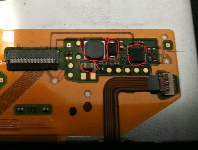

mcf1 Хелп! Нексус 2013 сгорела подсветка дисплея. Обидно- стекло в идеале! пару страниц назад есть фото предохранителей подсветки на 2012 никто не подскажет есть ли что-то подобное на 2013?
предохранителя в 2013 нет, но драйвер подсветки находится на модуле.

[QUOTE=mcf1;303434]предохранителя в 2013 нет, но драйвер подсветки находится на модуле.
У меня есть разбитая матрица не подскажете что нужно заменить?
нет конечно, я же не знаю что вышло из строя.
если подключить разбитую матрицу подсветка есть?

[QUOTE=mcf1;303437]
Сообщение от Shlag Посмотреть сообщение
Да на разбитой матрице подсветка работает!

если прошивка не полный сток, то в идеале всегда шить с форматированием USERDATA. если есть рут, то обновления по воздуху не возможны.
[QUOTE=Shlag;303439]
тогда переставляй микросхему, дроссель, диод и конденсатор. это четыре основных элемента подсветки, сдох кто то из них.
Вложение 36708[/QUOTE]
Спасибо попробую!
