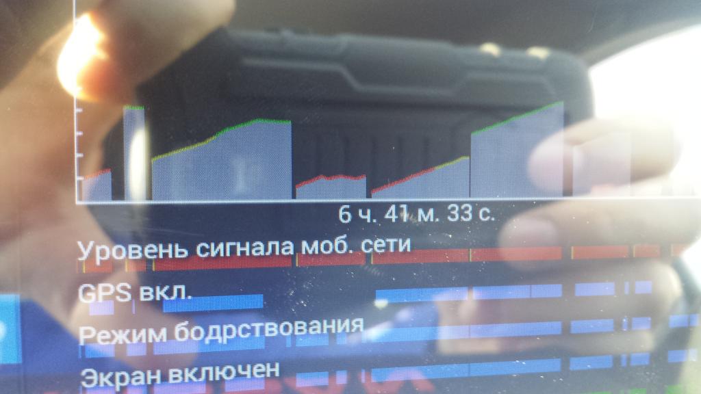

Вот "типичный" отчет разряда батареи... если вдуматься, то он тоже какой то кривой. Если мы говорим, что планшет за ночь разряжается в 0, то почему при загрузке батарея показывает 1% а в отчете уровень резко подскакивает относительно 0? Прям чудеса какие то, если бы аккум на самом дед был бы разряжен, тогда и график должен иметь вид плавно возрастающего (зарядка) ну и плюс на момент фото планшет проработал минут 20, а по отчету андройда он якобы работает 50 минут уже. Может ли планшет не выключаться до конца?

Вот здесь http://4pda.ru/forum/index.php?s=&sh...ost&p=30341527 и дальше обсуждается проблема разряда аккумулятора на этом устройстве. Самое простое решение - найти блок питания, через который не будет идти обратный ток при отсутствии 12В.

Спасибо, изучу. Сейчас на работе, интернет очень плохо ловит.блок питания без обратного тока... а если в цепь между блоком питания и планшетом поставить однонаправленный диод? Может быть это и есть то что нужно?

На диоде будет падение напряжения, которое не даст аккумулятору нормально заряжаться. Нужно будет заводить обратную связь после диода, чтобы держать 5В. На мой взгляд самое правильное решение - это подать питание напрямую на плату, ссылку я уже давал. Контакт в разъеме USB тоже не очень хороший, и на нем будет падать напряжение.

Не совсем понимаю, а чем отличается питание через стандартный разъем от питания и от питания через плату. Разве таким образом не будет саморазряда за счет бп? У меня ведь нет otg устройств и прочих потребителей

Проще выкинуть батарейку совсем и поставить DC/DC вместо нее.

А что если вместо диода сделать размыкатель БП от планшета? Так сказать эмуляция физически отключенного БП
