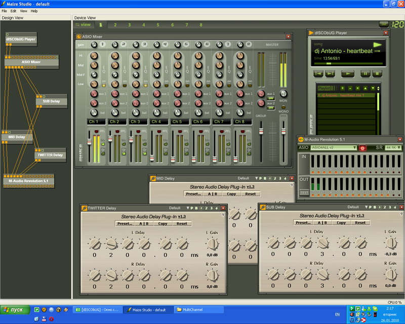

и непонятно, откуда окно
Это затесался VoxengoAudioDelay, в пошаговой инструкции он заменен на
SoundDelay.
ЗЫ в аттаче =)

Сообщение от discobug Посмотреть сообщение
SoundDelay.
ЗЫ в аттаче =)
Не совсем понятно, т.е. можно только с помощью одной програмулины MAIZE звук настроить, или она что-то замещает из списка программ Доктора?

пока полностью работающую систему построить не удалось, продолжаю ковыряться.
maize претендует на замену связки console+allocator
