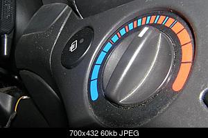

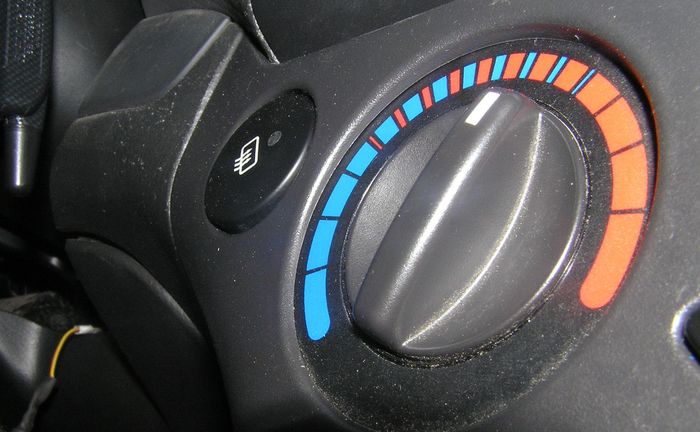

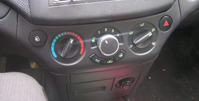

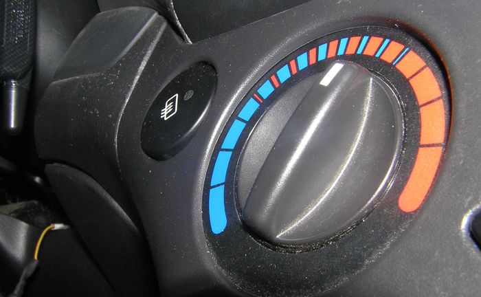

После установки монитора в положенное ему место решил пересмотреть клавиши управления. Так как монитор лишился своих кнопок - то их решено вывести наружу другим способом.
Что сделано:
1. Приобретена и установлена вместо заглушки кнопка включения обогревателя заднего стекла, что идет в базовой комплектации:

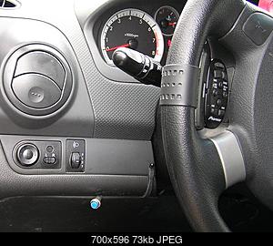

Кнопка без фиксации, зато с подсветкой и индикацией включения. Это гуд. Она немного не подошла - поэтому повернута вокруг оси и затирает о корпус, а значит не всегда возвращается в исходное положение - это не гуд.
Пока думаю как ее закрепить так, чтобы не затирала. Но уже пользуюсь.
На эту кнопку вывел управление включением компа PowerSwitch и индикацию включения компа PowerLed. Причем второй конец светодиода прилепил не на 5В, как положено, а на землю. В результате он светится не при включенном компе, а при выключенном. Мне понравилось.
2. Так как кнопкой Reset я пользовался всего два раза за всю историю компа (причем оба - просто удостоверится, что кнопка работает ), а кнопка Power переехала на консоль - у нас освободился один переключатель на тоннеле. Задействовал его так: Вверх - кнопка включения монитора, а Вниз - переключение входов монитора. Первым пользуюсь чтобы выключать монитор когда подъезжаю к местам длительной стоянки (к дому, к работе, и т.д.), чтобы не дразнить пионеров. Последним буду пользоваться, когда поставлю камеру заднего вида, если не (или пока не) сделаю автоматическое переключение входа при включении задней передачи.

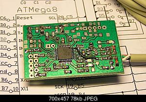

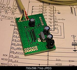

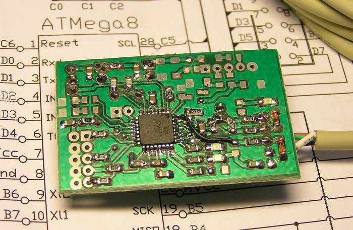

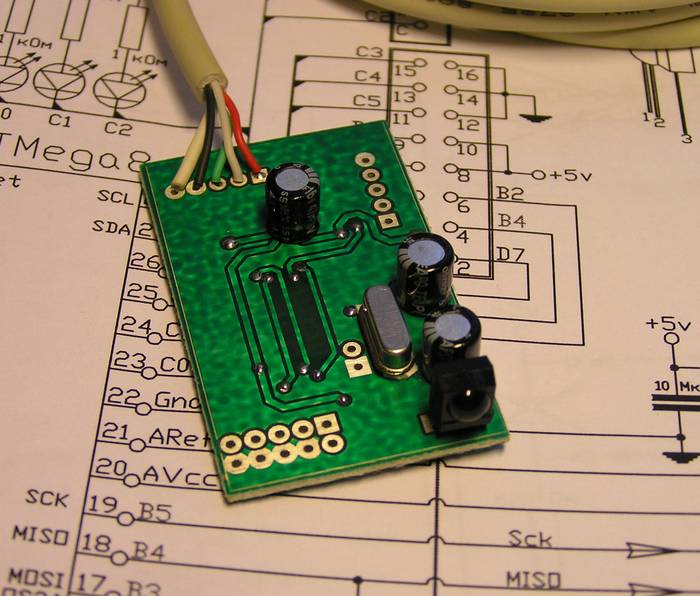

Дело было вечером, делать было нечего...
Кирил (ManagerZ) озадачился выбором девайса типа IR-LINK.
Вариантов было несколько:
1. Купить IR-LINK.
2. Собрать самому девайс, разработанный мной много лет назад, который подключается к порту RS232 и эмулирует работу устройства IR-MAN.
3. Что-то еще.
Первый вариант недешев, и не так просто достать. Второй - интересен, но требует наличия ком-порта.
И тут взор Кирилла пал на страничку проекта IgorPlug2: http://www.swordgreenline.narod.ru/IgorPlug2.html
Посмотрев внимательно описание девайса и ПО, с каким он может работать, было принято решение сделать универсальный вариант. Т.е. такой, как описан на упомянутой страничке, но с доработками, позволяющими зашить в контроллер свой софт, и использовать как IR-MAN.

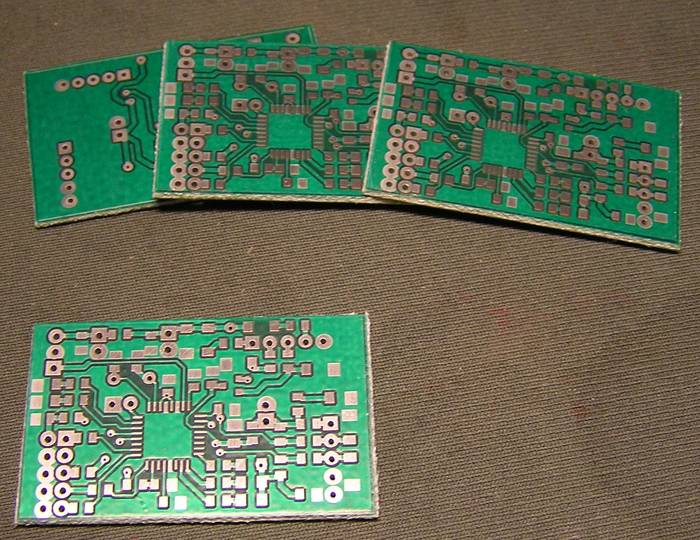

Сказано - сделано. За несколько вечеров была разведена и заказана экспериментальная плата, были приобретены детали. Еще пара дней, и схема ожила!
Вот внешний вид девайса:
Подключается к компу через интерфейс USB. Определяется как IgorPlug.
На сайте можно скачать драйвера и плагин к проге SlyControl. Сама прога доступна тут: http://slydiman.narod.ru/scr/index.htm
Достоинства IgorPlug2:
+ IgorPlug2 позволяет распознавать сигналы практически с любых пультов ДУ. Так, например, я легко подружил его со своим нарульным пультом Pioneer SR-100 и со всеми домашними пультами.
+ Включается в USB.
+ Аппаратно распознает команды, не нагружая основной процессор
Достоинства SlyControl:
+ Умеет работать с многими промышленными системами ДУ, в том числе теми, которыми комплектуются ТВ тюнера
+ Есть плагины к многим прогам
+ Основа управления - скрипты, которыми можно творить чудеса. Т.е. можно организовать не только управление одним пультом многими программами, но и взаимосвязь между этими программами.
Единственный недостаток - прога недостаточно на мой взгляд документирована. Не описано как делать "первые шаги". Но, один раз разобравшись, можно с ней делать все что угодно.
В общем, мой личный аналог IR-MANа отправился на заслуженный отдых, а его место занял IgorPlug2 :-)

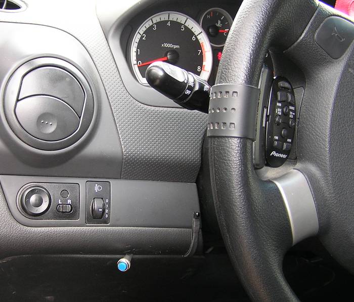

Сама плата поместилась в нише под рулем за декоративной накладкой, а наружу лишь выведен глазок фотоприемника. Фото сделаю позже.
Старый 16.04.2009, 00:10   #40
Alex_St
Аватар для Alex_St
Регистрация: 09.04.2008
Город: Одесса
Сообщений: 896
Вот так выглядит фотоприемник:
