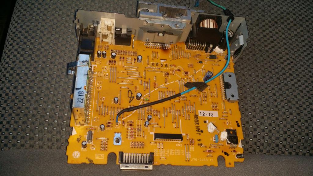

Сегодня топал по улице и смотрю валяется какая-то плата, поднимаю смотрю это плата от магнитолы. А на ней запаяна микросхема аудиопроцессора TDA7719)) удача та какая. Надеюсь микросхема живая.
Пока едут заказанные микросхемы пытаю эту, тем более вся развязка уже на месте.
аудиопроц на фото маленькая черная многоногая штучка по центру платы

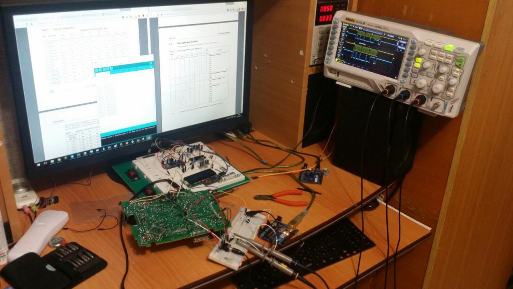

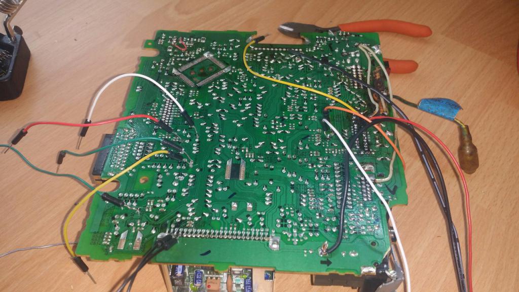

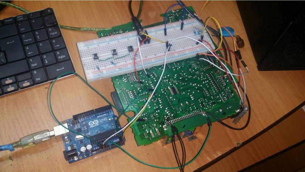

Проект открытый, так что давайте подтягивайтесь умельцы) На счет радио подумал и решил выбрать Tea5767

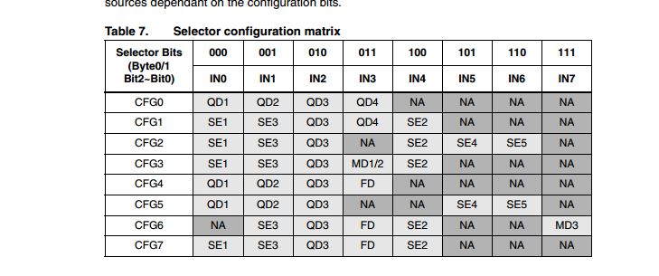

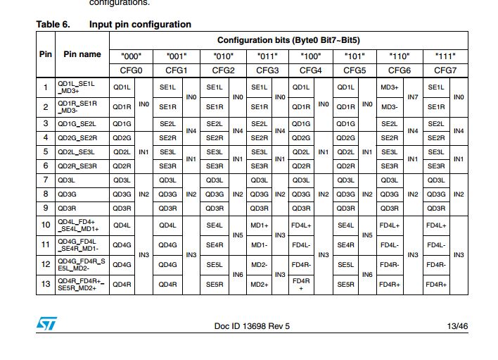

В общем аудиопроц tda7719 завелся но звук идет только с одной правой колонки и очень тихо в чём может быть проблема? Если включить микширование то выводится на все колонки но также очень тихо. Хотя биты выставил на полную громкость, или на выходах нужно ещё усилители ставить на операциониках?
Скетч для ардуино: чисто для того чтобы запустить и проверить работу разных режимов.

Не знаю как точно как выставить источники звука. это:
PHP код:
tda7719(00b11100000);  //Конфигурация входа/выбора источника     :Input Configuration / Main Source Selector
tda7719(10b00011111);  //2-й выбор источника / Прямой Путь       :2nd Source Selector / Direct Path
И в даташте не могу разобраться в этих 2-х таблицах както всё запутано. Эти таблицы отвечаю за селекторы входных сигналов. Подскажите кто знает. Даташит TDA7719
