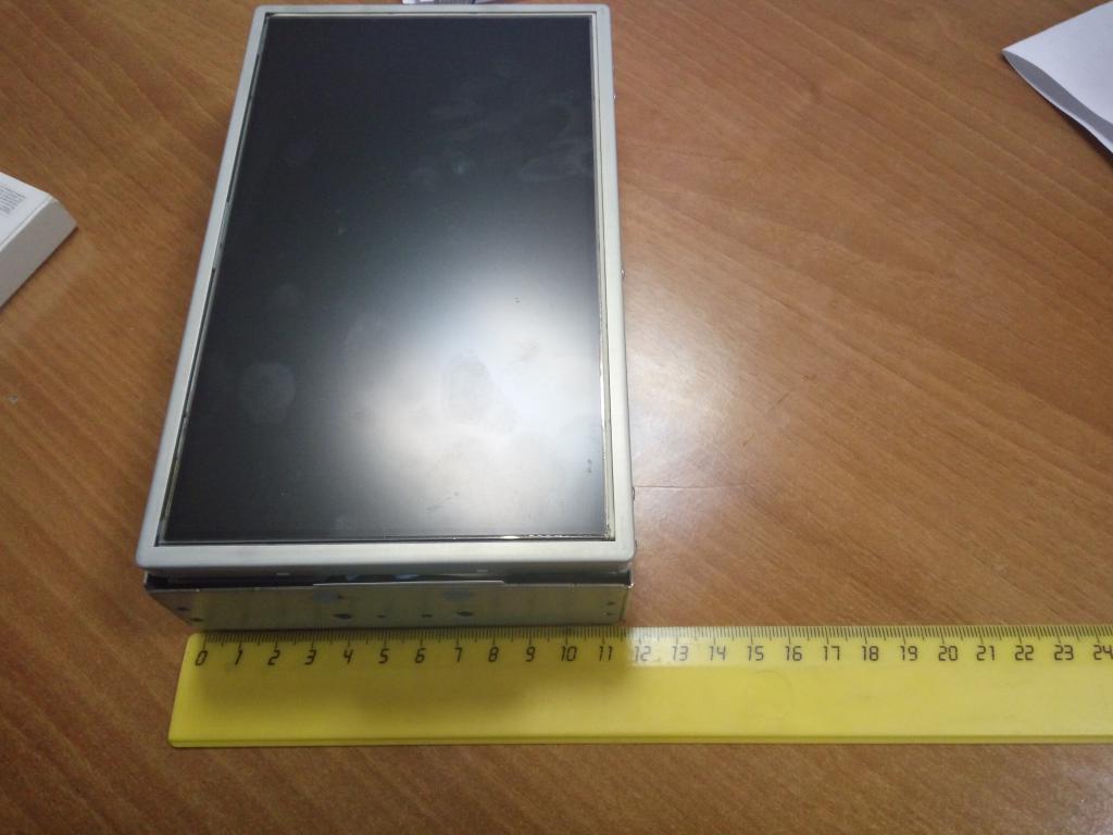

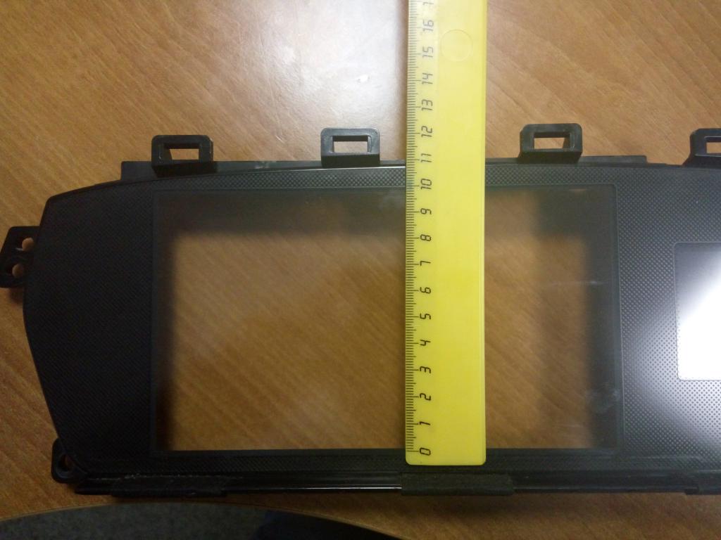

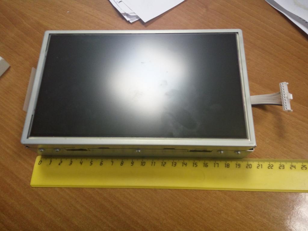

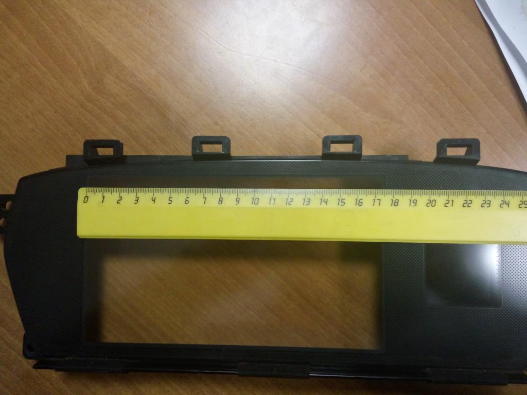

под рукой лежит разобраный экран, для истории с размерами фоточки:

DenisK вне форума   Ответить с цитированием
